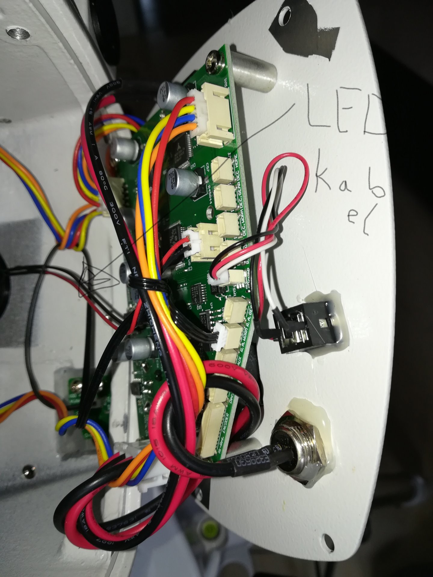

Anbei mal 2 Fotos von meiner Monti mit abgeschraubter Seitenplatte.
hab mal die Beschriftung der beiden Kabel zur LED-Beleuchtung eingezeichnet.
