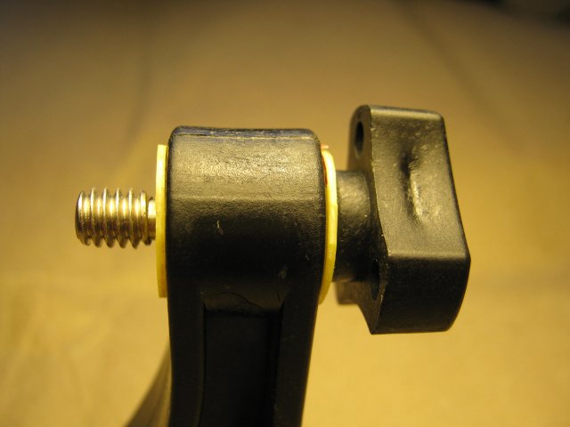

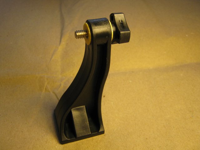

Liebe Fernglasfreunde,
um das wackeln bei Fernglasbenutzung stark zu minimieren, bedarf es nur weniger Euros.
Für 3,89 Euro habe ich auf ebay einen Stativadapter aus Kunststoff gekauft – Metall ist schwingungsärmer, aber mehrfach teurer. Für 5,83 Euro gibt es sogar schon 2 Stück dafür!
Da mein Fernglas 10x50 nicht ausreichend fest damit verbunden werden konnte, fertigte ich 2 Scheiben (Außendurchmesser 16mm) aus einem Plastedeckel einer Kartoffelsalat-Büchse (Stärke 1 – 1,5mm) an – siehe Fotos. Die Scheibe am Gewinde hat ein Loch mit 5,5mm Durchmesser, und rutscht damit nicht runter, die Scheibe am Griff wurde mit einem 8mm-Loch versehen.
Viel Spaß beim nachmachen!
