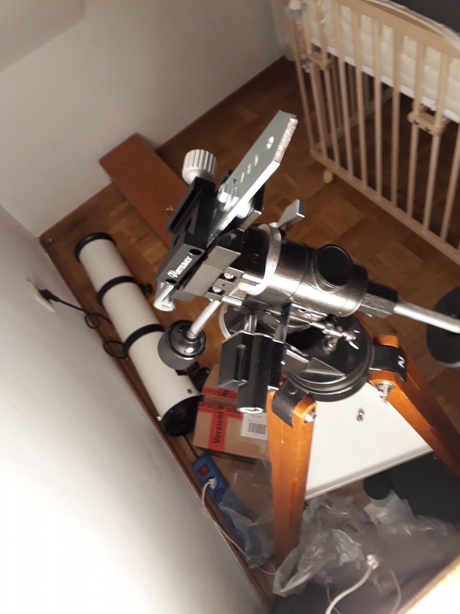

da ich neben dem Vixen R114S auch meinen alten Meade Refraktor auf der NP nutzen möchte, habe ich entschlossen eine Prismenklemme an die Montierung zu bauen und die Teleskope mit Prismenschienen zu versorgen (wer da noch was übrig hat, Anfragen stehen im "Suche"-Bereich).

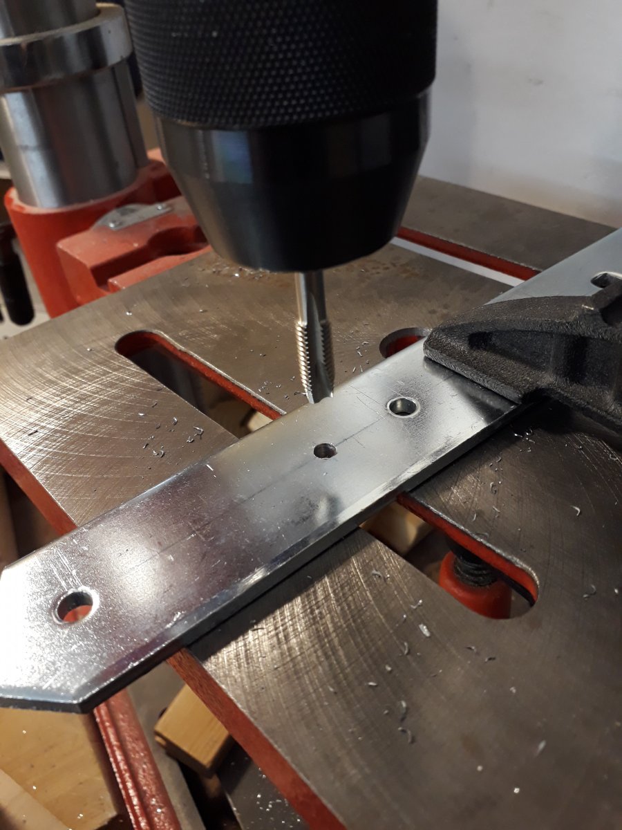

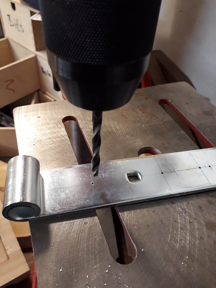

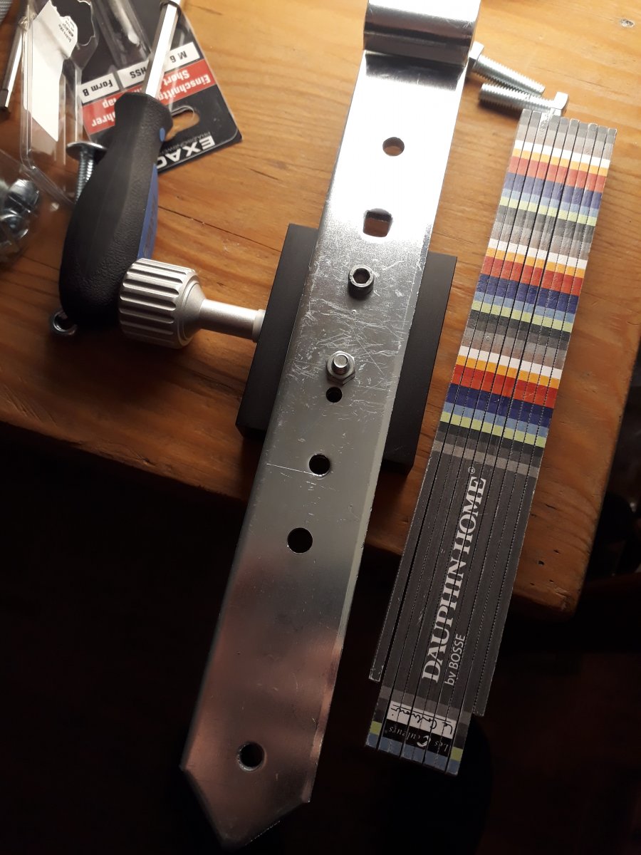

Habe in der Grabbelkiste meines Nachbarn noch einen massiven Türschanier gefunden, der sehr gut als Montageplatte taugt. Also erstmal an der Standbohrmaschine (auch vom Nachbarn) entsprechende Löcher gebohrt, um die Platte an der Montierung und die Klemme an der Platte zu befestigen.
Als nächstes die Prismenklemme:

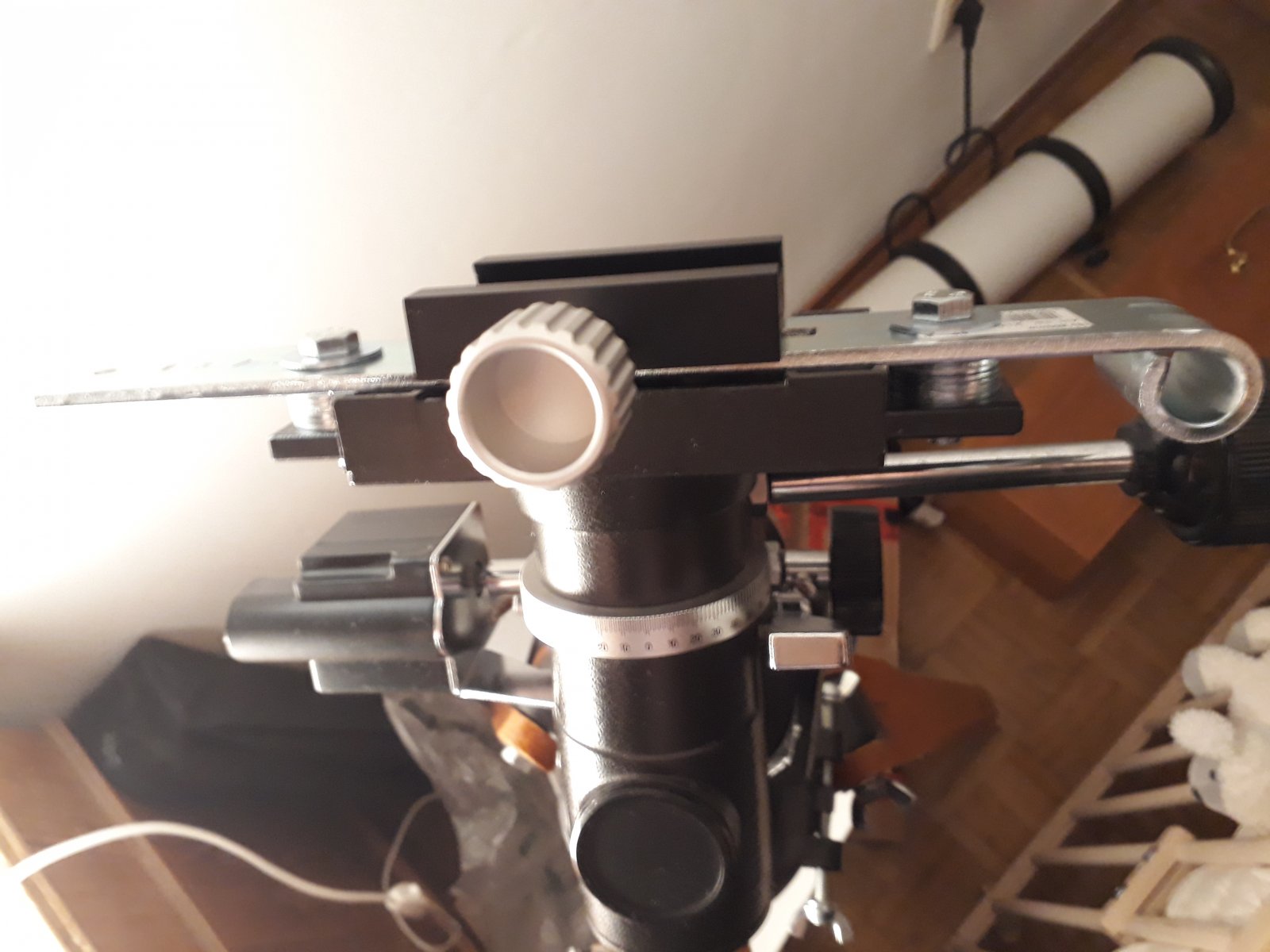

Und schließlich am Kopf der Montierung befestigt. Die richtige Höhe dank genügend Unterlegscheiben auf jeder Seite:
Da für meine Flex keine Metallschneidescheiben vorlagen, sind die Schanierenden noch dran. Kommen dann morgen ab.

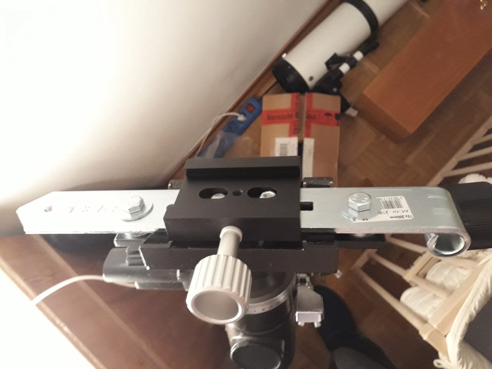

Und fertig ist die NP mit Prismenklemme. Reine Arbeitszeit maximal 1 Stunde, alle Teile aus dem Bestand zusammengesucht, nur die Klemme ist gekauft. Jetzt kann, sobald die passenden Rohrschellen und Schienen da sind (gibt dann Fotos hier), schön schnell zwischen den Teleskopen gewechselt werden...

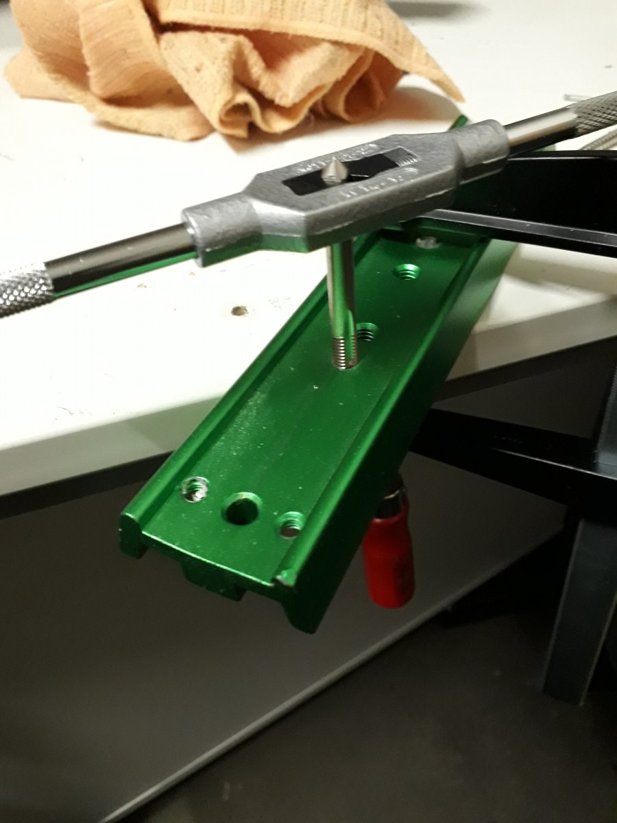

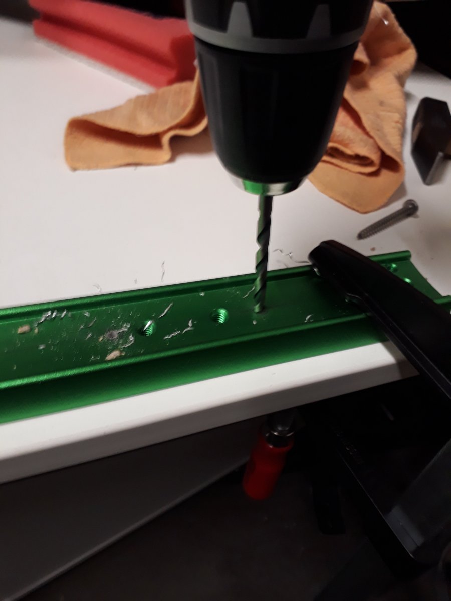

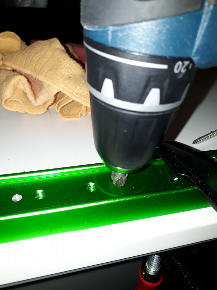

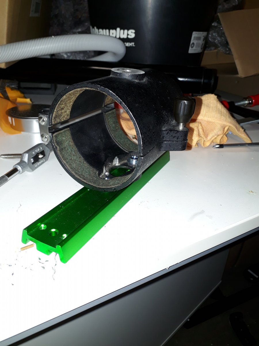

Heute gings weiter mit dem Befestigen der alten Original-Rohrschelle des Meade Refraktors an der Prismenschiene.
Also Löcher vorgebohrt, eingetieft und M6 Gewinde geschnitten...
...und anschließend die alte Rohrschelle mit zwei Schrauben festgezogen

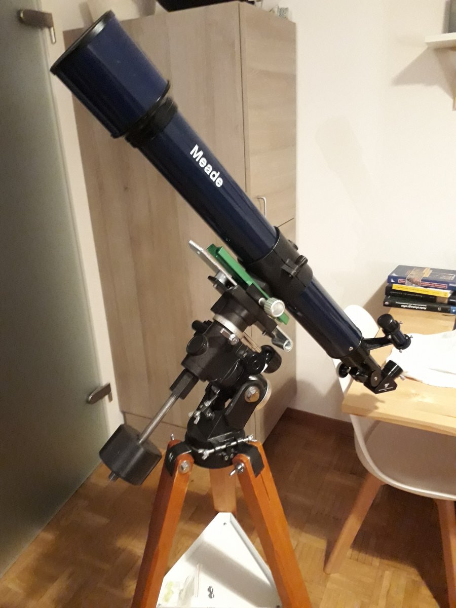

Muss zuhause direkt mal probiert werden.
So das fertige Ergebnis will ich auch nicht vorenthalten. Der Schanier, der die Klemme trägt, muss immer noch gekürzt werden und das Skywatcher-Grün passt nicht so recht. Aber alles in allem hat es gut funktioniert. So kann ich den Meade Refraktor endlich auf einer stabilen Montierung nutzen und das Gewackel hat ein Ende...
