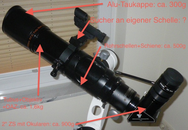

Anbei seht ihr, was ich so momentan am Rohr habe. Der Sucher muss bleiben, er ist bis dato an einer eigenen Rohrschelle dran, was natürlich wieder einige Gramm Metall mit sich bringt. Hier wäre die Kombination mit der Montierungsseitigen-Adaption wünschenswert, was sich natürlich mit der "reinen Schiene" ausschließt. Am wichtigsten ist die Frage, was das Gesamtpaket wiegt.
Stefan,
Dein Vorschlag klingt sehr interessant. Die momentane Werkslösung von Celestron, wie auf dem Bild oben zu sehen, wiegt ca. 500g (ich habe mir gerade eine genauere Wage bei eBay bestellt, werde dann zum Wochenende hin mal alle Komponenten genau wiegen).
Was meinst Du, könntest Du erreichen? Schaffst Du das unter 250g? Ggf. würde ich deinen Vorschlag gerne annehmen, das mit der Prismenschiene wirkt schon etwas "plünnig" und ich habe damit immernoch keine Möglichkeit zur Adaption meines Leuchtpunktsuchers. Die Prismenschiene ist dafür unangefochten leicht - bisher ;-) Ich würde natürlich auch was dafür bezahlen, kannst mir deine Preisvorstellung gerne hier sagen oder per PM.
Ratschläge und Diskurs sind jederzeit willkommen.
Grüße und CS,
Pascal

Außerdem ist heute die Feinwaage angekommen, habe gleich mal alles gemessen. Objektiv, Tubus und OAZ habe ich aber zusammengelassen - vorerst. So gut ist es auch nicht, alles ständig zu zerlegen und Carbon scheint nach aktuellem Stand garnicht in Frage zu kommen, leider.
Also:
Tubus mit OAZ und Objektiv: 1662g
Tauschutzkappe: 326g
Originalrohrschelle: 535g
Alternative Baader-Prismenschiene: 155g (zzgl. ca 50g Montagematerial)
Leuchtpunktsucher: 60g
Sucherfuß: 13g
Rohrschelle des Suchers mit Schuh: 229g
TS 2"-Zenitspiegel Quartz: 440g
40mm William SWAN-Okluar: 556g
In der Minimalkonfiguration, Tubus mit original Tauschutz, Baader Prismenschiene (+ ca. 50g Montagematerial) und 2"-Zubehör wie oben komme ich somit auf 3249g. Die Montierung ist mit einer Maximalbelastung von 3500g angegeben, also viel Luft ist nicht mehr.
Laut Hersteller könnte man die Taukappe aus PU auf ca. 100g bringen, das entspräche einer Ersparnis von 226g. Außerdem würde ich von der Baader-Schiene noch ein wenig Material abnehmen, damit sie schlanker wird. Somit käme ich vermutlich auf gerade so 3000g. Weiteres Einsparpotential sehe ich momentan leider nicht - schade eigentlich.
Nur der Carbontubus wäre noch eine Option und (laut gedacht) der Wechsel auf 1,25"-Zubehör, wobei ich das SWAN z.B. nieeeemals gegen irgendwas tauschen würde, also das mal rein hypothetisch.
Soweit der Stand der Dinge. Ich informiere euch, wenns was neues gibt.

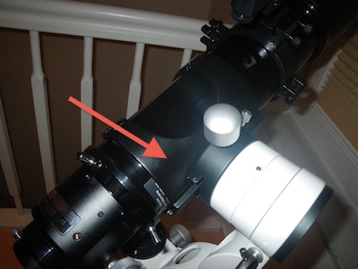

Die letzte Überlegung betrifft die Montage des Suchers. Ich habe im Internet eine Lösung gesehen, die für mich perfekt wäre. Ein kleiner "Schlitten", der direkt am OAZ festgeschraubt wird. Der Anschluss wird wohl "Weaver"-Anschluss genannt, ein ziemlich filigrane Konstruktion.
Hat jemand von euch eine Idee, wo man soein Teil (Pfeil zeigt drauf) einzeln erwerben kann?

habe den Sucher bei meinen Refraktoren so montiert. Das Element ist bei den LED Suchern dabei (zumindest beim Orion FZ II), wenn nicht einfach das Platikteil mit dem langen Fuss absägen....

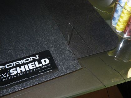

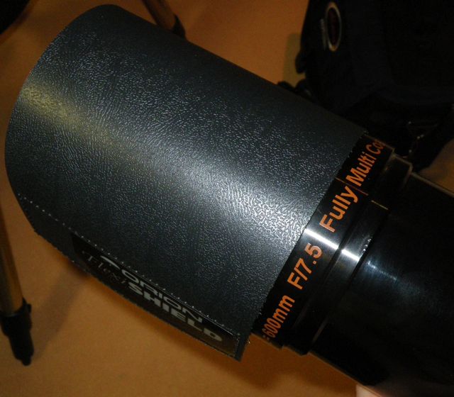

Weiterhin ist heute die neue Tauschutzkappe gekommen - 58g und keines mehr - Orion Flexishield für €19. Ich muss noch ein Stückchen abschneiden, da der kleine 80er etwas zu wenig Durchmesser hat, aber dann passt es perfekt. Da habe ich also schonmal mehr als 250g gespart. AM C8 hab ich auch so ein Teil, sollte gut funktionieren
Letzte Baustelle bleibt der ursprüngliche Stein des Anstoßes - die Prismenschiene. Ich habe jetzt neben dem Baader-Teils noch ein Skywatcher-Teil, welches zwar hübsch ist, aber ganze 235g wiegt, also gut 80g mehr als das Baader-Teil, da muss ich nochmal drüber nachdenken. Vielleicht kürze ich das Teil, dann dürfte ich auch auf < 150g kommen.
Das ganze nimmt also endlich Form an.

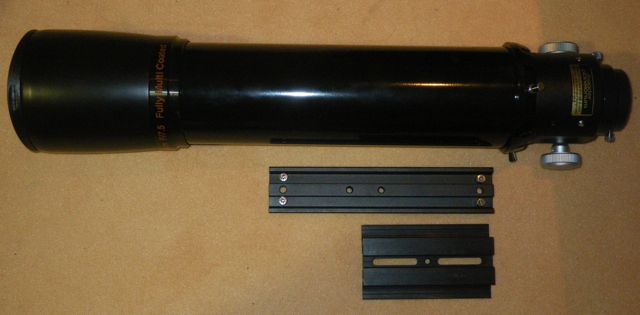

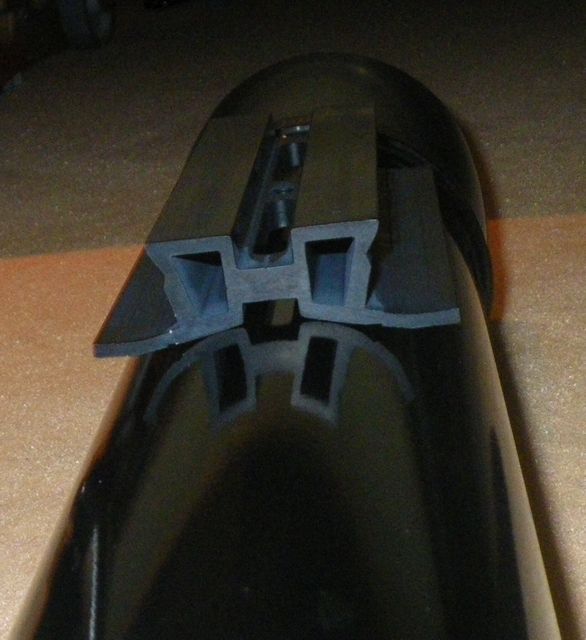

So, liebe Leute,
nun habe ich endlich mal Nägel mit Köpfen gemacht und habe eine (zugegebenermaßen gewagte) noch andere Variante verwendet, übrigens mehr aus Bequemlichkeit und wegen der Verfügbarkeit des richtigen Werkzeuges.
Vorweg habe ich noch die flexible Taukappe zurechtgestutz, welche vom Umfang her für 90er Tuben gemacht war und nicht für 80er. Das Klettband war festgenäht... Schön mit dicken Nadeln und Rohrzange statt Finger durch Plastik nähen, war mal ein Erlebnis :-) Ist aber gut geworden (s. erstes Bild).

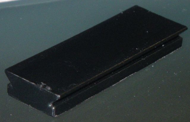

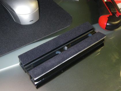

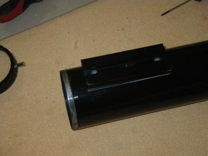

Also, ich habe nun die Baader-Schiene genommen (s. zweites Bild) und die "Flügel" an den Seiten abgesägt, sodass die Schiene nun sehr kompakt wirkt. Ob es schlau war, die Oberfläche mit Filz zu bekleben, wird sich noch zeigen. Ich hatte das vornehmlich gemacht, um den Tubus zu schonen.

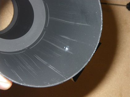

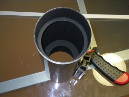

Wie habe ich die Schiene nun an die Tube gebracht? (Feingeister weghören) Ich habe in die zwei Bohrungen je ein Gewinde (M5) geschnitten und dann einfach die Schiene von außen festgeschraubt. Ich bin der Meinung, dass jeder eurer Tips eine bessere Variante gewesen wäre, aber ich war bestimmt 3 mal im Baumarkt und habe hin und her überlegt und irgendwie hat mich letztendlich die Gewinde-Idee wegen ihrer Einfachheit verleitet. Sollte das langfristig nicht halten, kann ich noch immer längere Schrauben nehmen und von innen kontern, mal sehen. Das Resultat macht jedenfalls einen stabilen Eindruck, kein Spiel zu erkennen. Bild 3 zeigt das Resultat von außen.
Weiter im nächsten Post...

... Bild 4 zeigt eine Bohrung von innen samt Schraube im Endzustand. Langzeitstabilität muss ich noch herausfinden.
Wo ich den Tubus gerade komplett zerlegt hatte, habe ich noch 30 zusätzliche Gramm für eine Velourauskleidung inkauf genommen. Ich denke die 30g sind gut angelegt, auch wenn die Ausschwärzung ab Werk schon ganz OK war. Das Werk ist auf Bild 5 zu sehen.

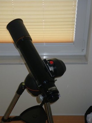

Zu guter letzt noch das Endergebnis fertig montiert auf der zierlichen NexStar SLT in Bild 6 zu sehen.
Nun muss nurnoch der Sucher montiert werden, da ist aber auch schon was in der Mache.
Was hats nun gebracht?
Der gesamte Tubus inkl. OAZ, Tauschutz und Schwalbenschwanz wiegt nun 1871g. Zu Anfang waren es 2523g, ich habe also 642g gespart. Das ist doch schonmal was, immerhin gut 26% Gewichtsersparnis.
Also soweit zum Stand der Dinge.
Grüße und CS, hier schneits dickste Flocken...
Pascal
