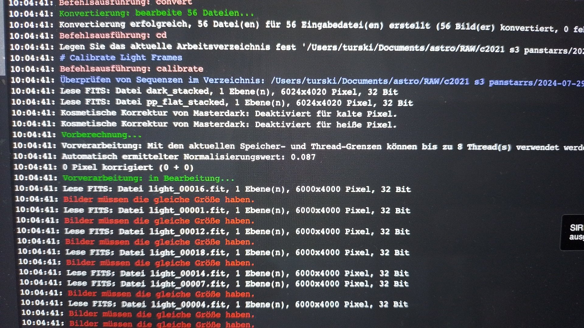

Beim Stacken mit dem Script OSC_Extract_HaOIII.ssf gibt mir SIRIL die Fehlermeldung, dass die Bilder nicht dieselbe Größe haben.
In SIRIL sehe ich, dass die Kalbirierungsbilder von CR2 nach FITS umgewandelt eine Größe von 6024x4020 haben. Die von Ekos geholten FITS-Lights haben eine Größe von 6000x4000. So steht es auch im Konsolen-Output.

Hallo Malte,
Ich denke auch, dass Du die Kalibrations-Master (oder die Sequenzen der Kalibrierungsbilder) croppen könntest.
Wie Udo schon schrieb, ist das Problem, dass man nicht genau weiß, an welcher Stelle EKOS bei der CR2 -> FITS Umwandlung gecroppt hat.
Wahrscheinlich aber mittig. Das kannst Du mit Siril so erreichen:
1. Lade ein Kalibrations-Master oder die Sequenz der Kalibrations-Bilder
2. Gib in dem "Command Line" Feld den Befehl boxselect 12 10 6000 4000 ein
3. Wähle aus dem Kontext-Menü "Crop" oder eben "Crop Sequence"
Wenn die Kalibration mit den beschnittenen Bildern nicht gut funktioniert, dann bleibt wohl wirklich nur, die Kalibrationsbilder als FITS neu aufzunehmen, und die Flats dann im Zweifelsfall wegzulassen.
