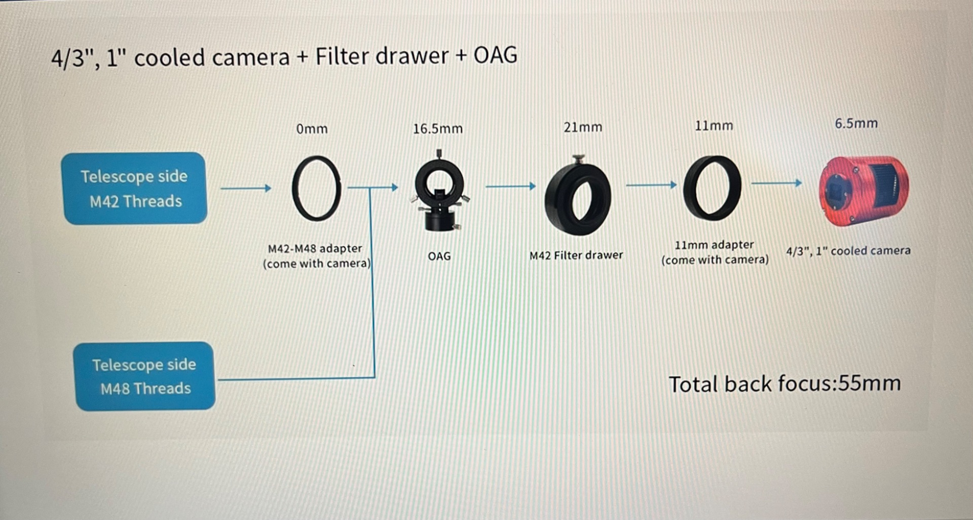

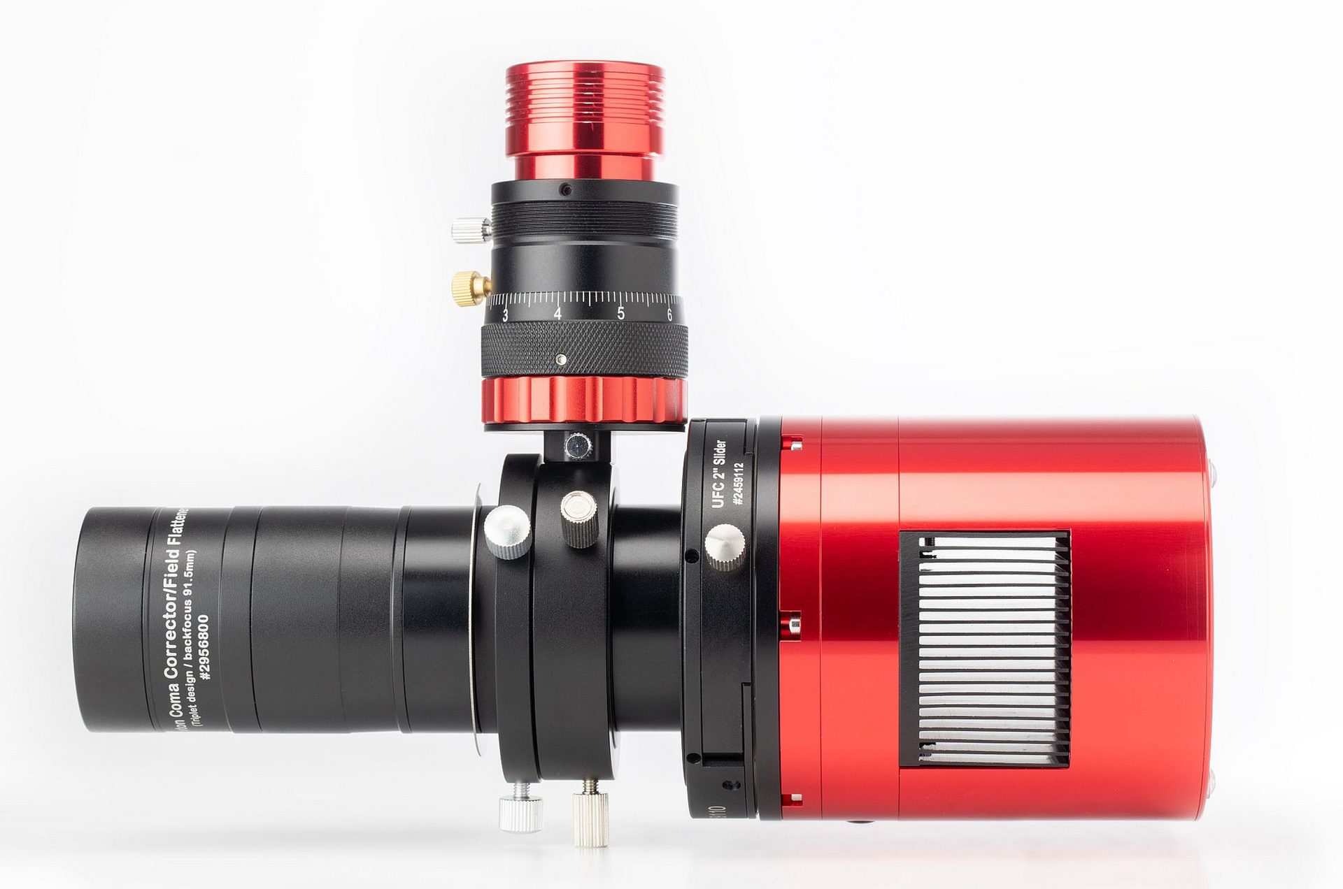

Aufbau ist folgender, Baader Mark3 Komakorrektor, an diesen sitzt der OAG, danach Filterschublade von SvBony und Asi533mc pro.

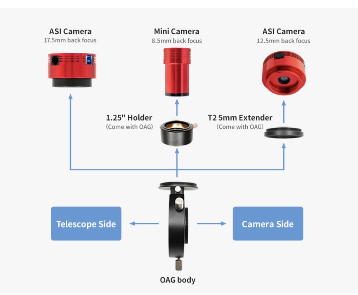

Guidingkamera ist die Asi120 mini mono. Arbeitsabstand ist 55mm.

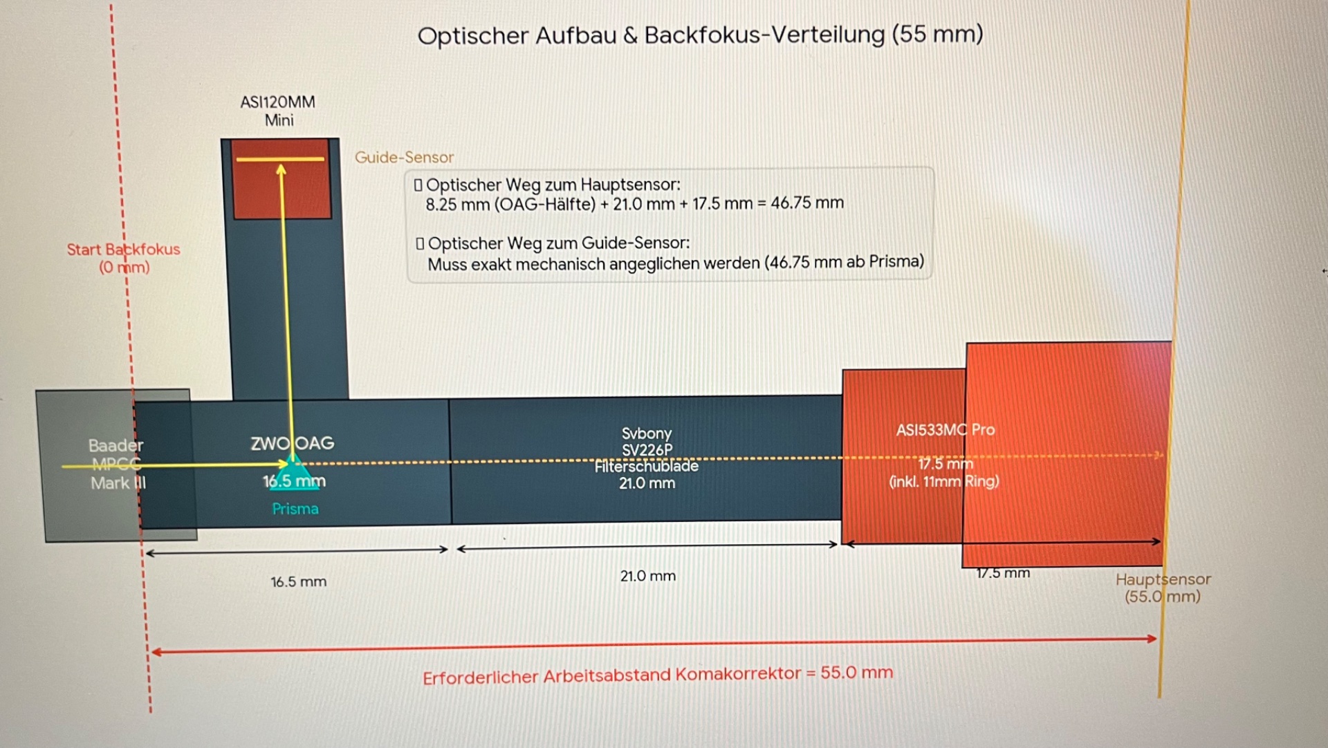

in deiner Zeichnung hat sich vermutlich ein kleiner Fehler eingeschlichen. Der Weg vom Prisma zum Hauptsensor mit 46,75 mm dürfte grundsätzlich passen. Beim Guide-Sensor müssen diese 46,75 mm jedoch bis zur tatsächlichen Sensorebene der ASI120MM Mini reichen. Da deren Sensor etwa 8,5 mm hinter der vorderen Referenzfläche der Kamera liegt, müsste der mechanische Abstand vom Prisma bis zu dieser Referenzfläche entsprechend nur etwa 38,25 mm betragen (46,75 − 8,5 mm).
Wobei ich mir weniger sicher bin: Die 46,75 mm selbst sind nur dann exakt, wenn die in der ursprünglichen Grafik angenommenen 8,25 mm von der OAG-Anlagefläche bis zur relevanten Prismenebene tatsächlich stimmen. Ich bin nicht sicher, ob man das genau so rechnen kann. Aber als grober Richtwert sollte das wohl so passen.
