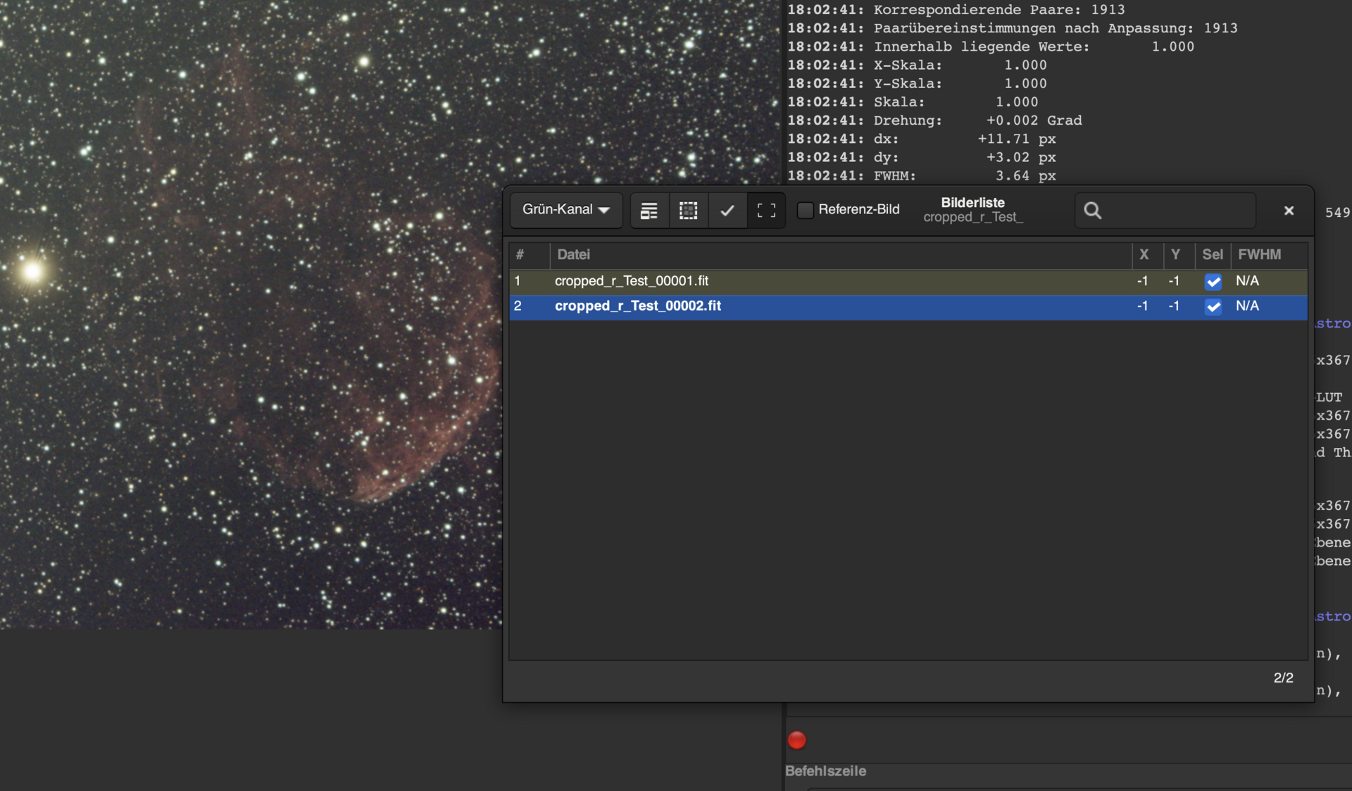

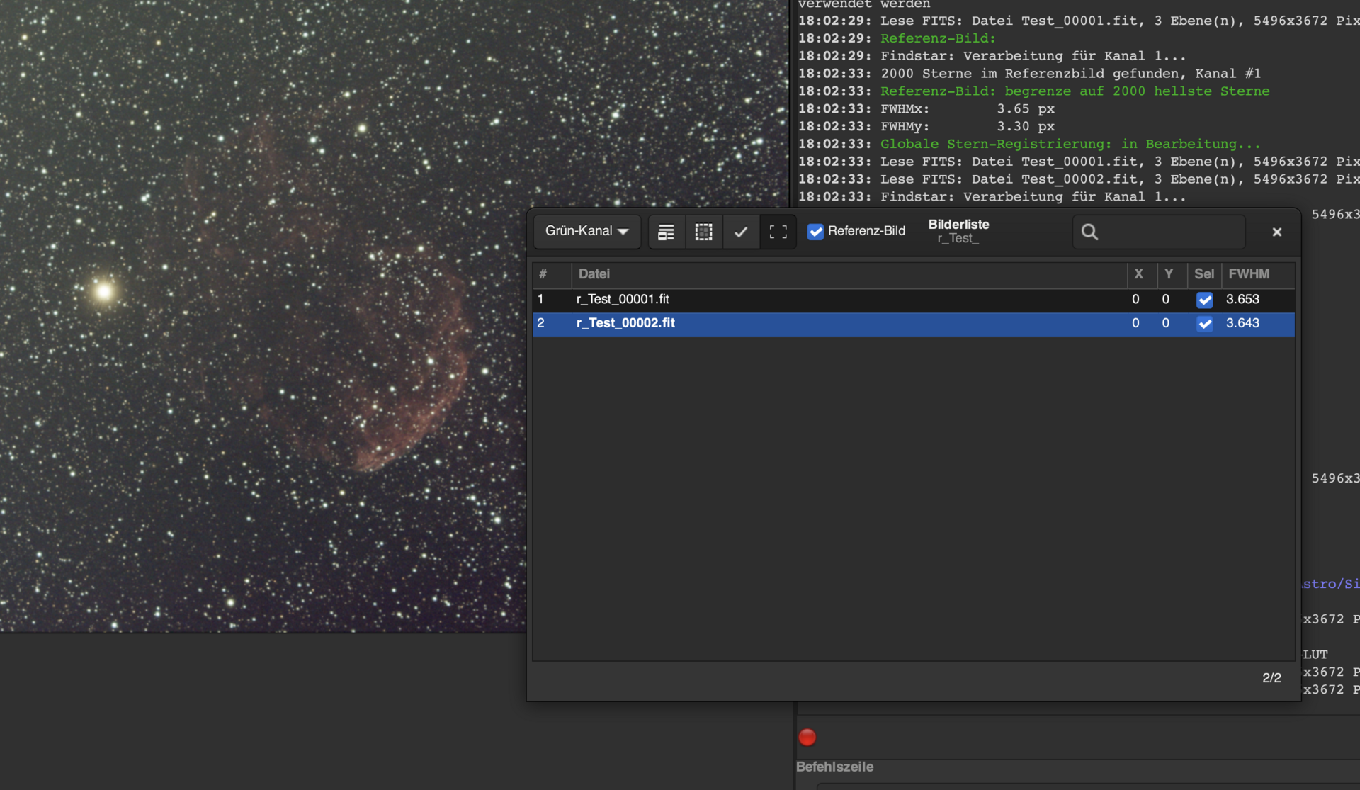

nimmst du auch die richtigen Dateien?
Nach dem Registrieren in Siril werden zwei neue Dateien geschrieben (Bild 1).
Es ist auch sinnvoll diesen beiden dann gleich in Siril neu zuzuschneiden, damit sie auch die gleichen Außenmaße haben. Hierbei werden wieder zwei neue Dateien geschrieben (Bild 2).

Tatsächlich - die entsprechenden r-... Dateien sind nicht auffindbar...
Maaaaan..., ist das wieder bekloppt. Ich [zensiert] muß in dieser Maske zum manuellen Registrieren gescrollt und dabei die Art der Ausrichtung verändert haben. Bei dem ausgewählten Modus gibt er anscheinend keine "r-"-Dateien aus. Man darf in Siril nicht scrollen - jedenfalls nicht da - sonst landet man in einem Einstellmenü und verändert es. Sowas beklopptes... ;)
