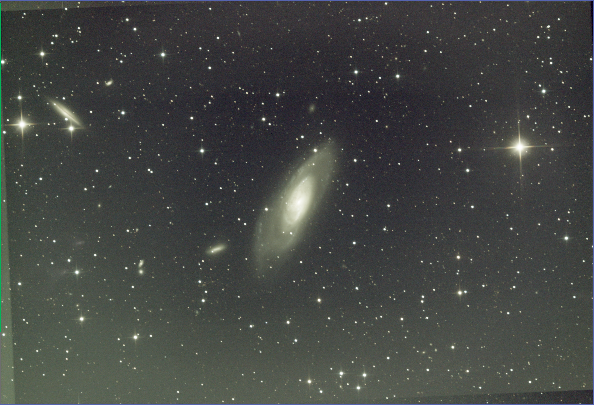

Ich mache gerade meine ersten Schritte mit PixInsight und habe meines Ermessens beim Stacking noch nicht die richtigen Parameter gesetzt. Ich habe zwei Sequenzen, jeweils mit rund 30 LIGHTs von M106 aufgenommen. Die Einzelbilder haben nach meinem Verständnis eine gute Qualität, aber das Summenbild (dabei habe ich nur den grünen Hintergrund bereinigt) zeigt auffällige helle Ränder:

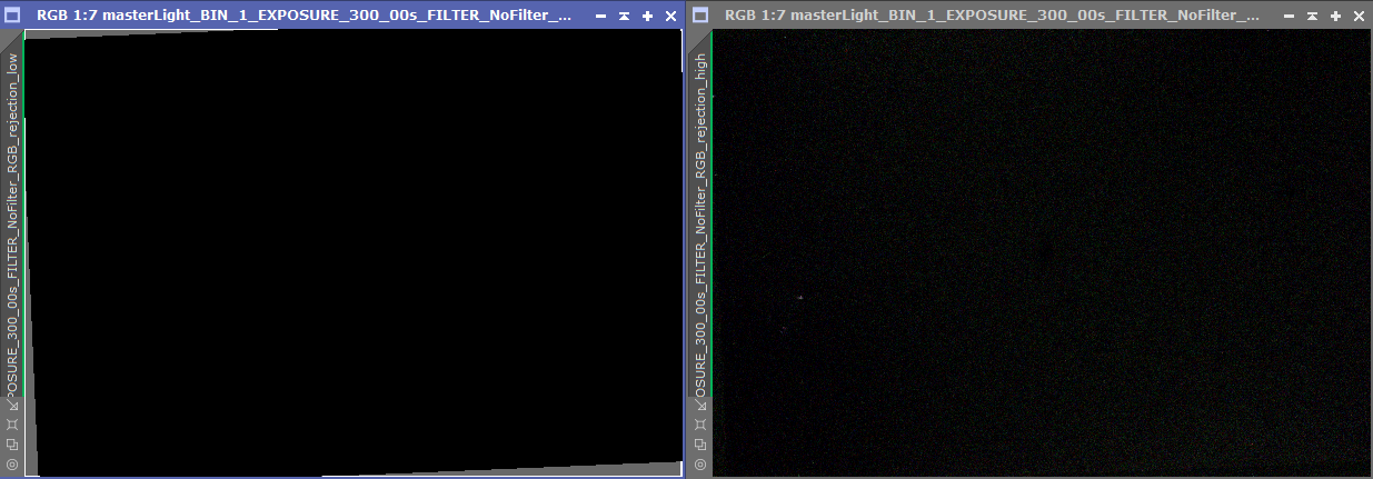

Das Summenbild hat - wie oben beschrieben – irgendwelche Probleme. Hier fiel mir auf, dass ein Rejection Frame gegenüber dem anderen leicht verdreht ist und dann sind da die Aufhellungen (hier .xisf oder .fits)

- Die beiden Rejection Files sind erstaunlicherweise gegeneinander verdreht. Das habe ich noch nie gesehen.
- Um sicherzugehen, dass ich bei den Calibration-Frames keinen Mist gebaut habe, habe ich die Sequenz in der nächsten Nacht nochmal wiederholt, leider mit denselben Aufhellungen.
