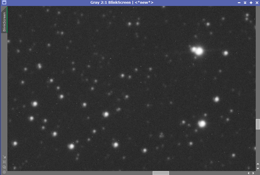

Neben Guidingproblemen, die ich mittlerweile soweit im Griff habe, dass runde Sterne entstehen, macht mir das Dithern oder besser das settle nach dem Dithern Probleme.

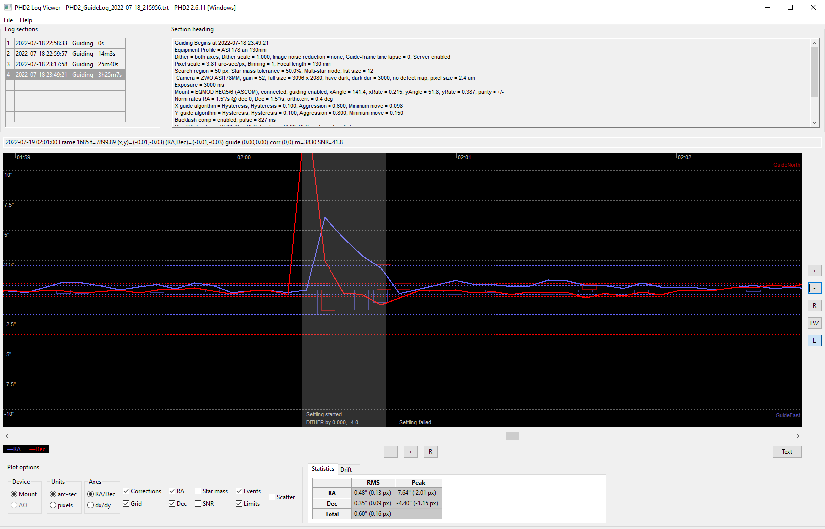

Dadurch sind häufig Bilder direkt nach dem Dithern nicht zu gebrauchen, weil die Sterne immer irgendwie verformt sind.
Wie dem Log von PHD zu entnehmen ist, schafft es PHD nicht, nach dem Dithern wieder rechtzeitig in die eingestellte Toleranz zu kommen. Und das obwohl 35s Settletime eingestellt sind. Dadurch entstehen dann die verzogenen Sterne weil die Belichtung startet obwohl noch nicht wieder alles in Position ist.

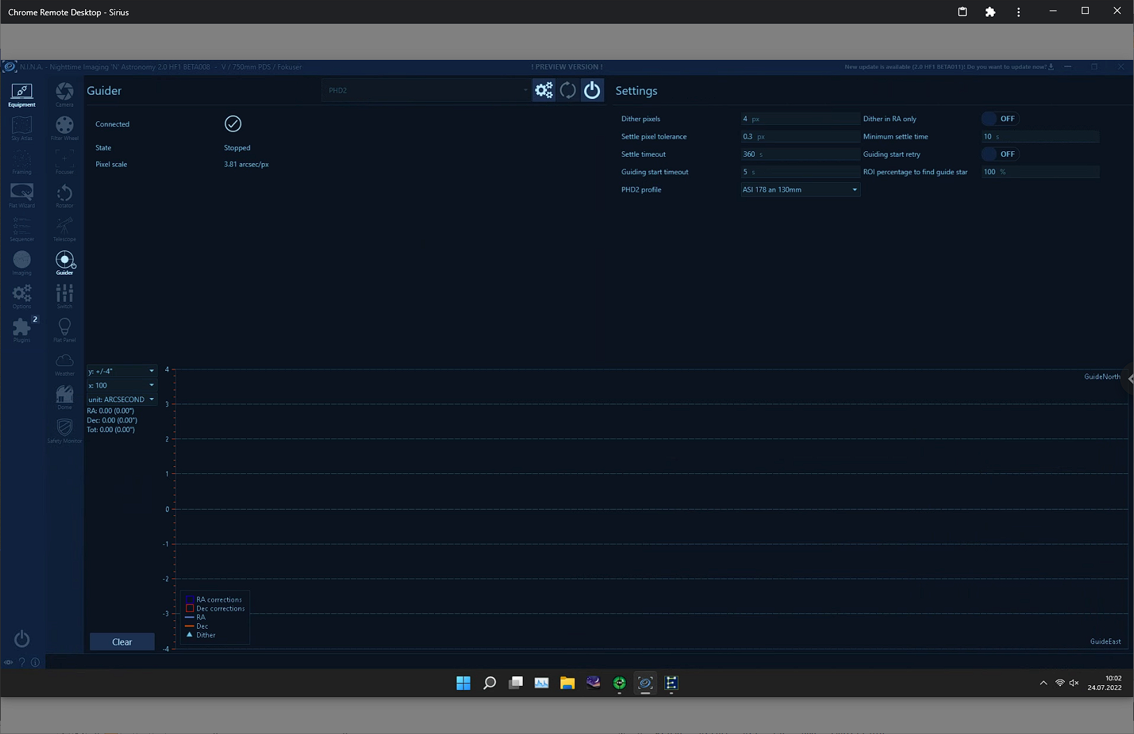

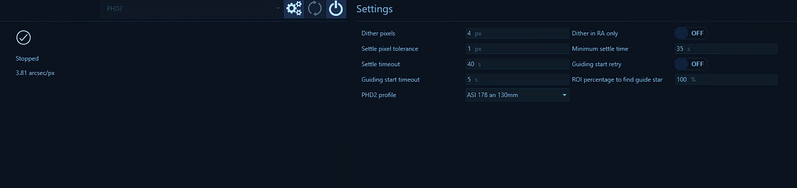

Unten auch ein screen der Einstellungen in NINA (2.0 HF1 BETA008), sieht für mich logisch aus:
- 4px dithern (halte ich noch für recht wenig, trotzdem gibt es Probleme)
- 1px Toleranz, verstehe ich als Wert unter dem das Settle erreicht ist. Wenn ich mir die Guidingdaten ansehen (RMS unter 0.5"! (0.13px?) und Limits unter 1px) dann sollte das gut erreichbar sein
- 40s Time out bzw 35s minimale Wartezeit sollten ausreichen

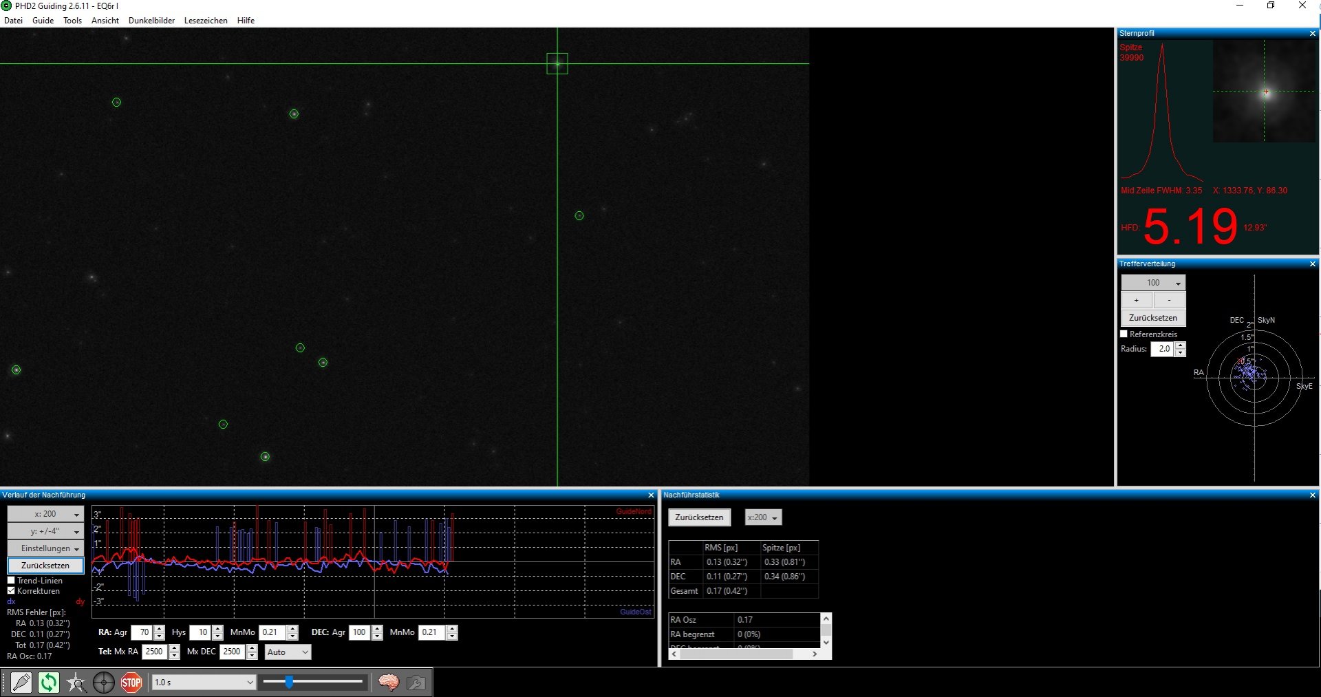

Hier ein Screenshot von meinem Guiding
Wie man sehen kann läuft alles so zwischen ca. +-1", mein 8"F4 Newton auf EQ6r steht im Freien auf der Dachterrasse und ist nicht Windgeschützt.

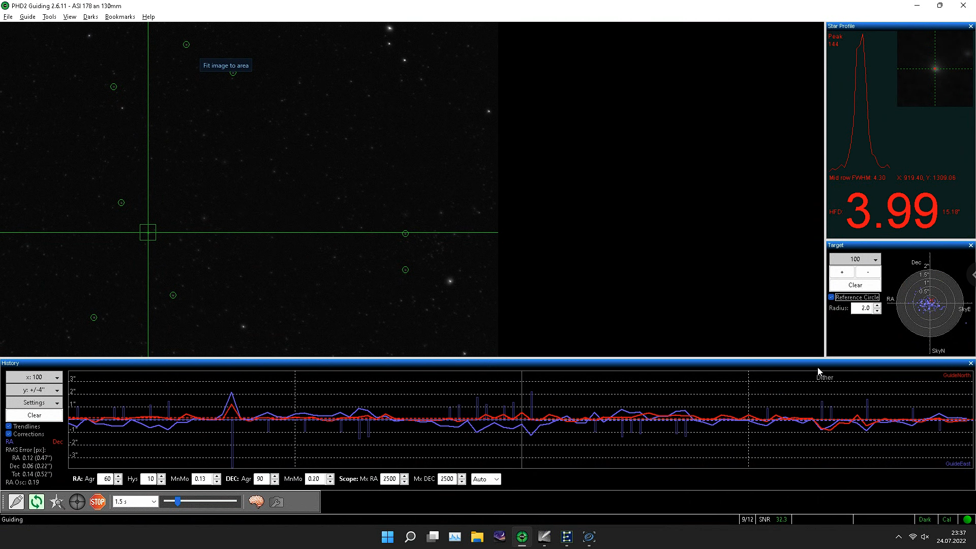

Im Vergleich ein Guidingsignal Signal aus einem Video von Daniel Nimmervoll (10"F4 Newton Gartensternwarte):
Mann sieht auch deutlich, das nach dem Dithern es ziemlich lange Dauert bis sich das System wieder eingependelt hat, vielleicht schreibst du mal Daniel der hat gute Erfahrung damit. Ich dithere nicht bin noch nicht so weit.

der Pixelmaßstab deines Guiders ist 3.81"/Pixel die Auflösung Deiner Aufnahmekamera 1.05"/Pixel. Du hast 1 Pixel als settle-Kriterium eingestellt, das ist etwas mehr als das 3-fache der Auflösung der Hauptkamera. Vielleicht solltest du die settle pixel tolerance auf 0.3 stellen.
Settle timeout zu erhöhen hast Du ja bereits als Tipp bekommen. D.h. ja nicht das er immer so lange braucht, sondern in Extremfall verwendet. Der steht bei mir sogar bei 360s, da es mal vorkommen kann, dass aus irgendwelchen Gründen PHD2 deutlich länger braucht, z.B. bei einem Meridian Flip. Denn schließlich ist es egal ob Du Aufnahmezeit verlierst, weil Du wartest oder weil Du die Aufnahme wegwerfen mussten, da das Guiding zu früh angefangen hat. Es ist ja auch nur die maximal Zeit, die minimal Zeit steht bei mir bei 3s.
Zusätzlich könntest Du prüfen, ob in den Advanced settings , im Reiter Guiding "schnelles zentrieren nach Kalibrierung oder dither" angehakt ist.

Hi Andreas,
also die settle Größe bezieht sich auf den Guider, daher ist 1Pixel zu grob. Wenn die Belichtung bereits beginnt, wenn der Guidestern in einem Kästchen von 3.8" wieder eingefangen ist, führt das natürlich zu unrunden Sternen. Dein Abbildungsmaßstab der Hauptkamera liegt ja schließlich bei 1.08". Du musst also das settle-Fenster so einstellen, dass es zu deiner Aufnahmebrennweite passt. Deswegen mein Vorschlag auf 0.3 Pixe Abweichung zu gehen.
So wie Du es beschreibst reicht die settletime ja aus (keine Fehlermeldung), die Kamera fängt einfach zu früh an zu belichten, da dein Kriterium dafür zu grob eingestellt ist.
Thomas
Ah Okay, jetzt ist der Groschen gefallen! Vielen Dank für diese Erkenntnis.
Hatte es so verstanden, dass der Toleranzwert die Grenze für das Settle-Signal gibt. Aber das ist Blödsinn, der Toleranzwert gibt an ab welchem Wert die Aufnahme wieder startet.
Jetzt macht alles viel mehr Sinn. Zeigt einmal mehr wie viel wert es ist wenn man wirklich versteht was die Werte exakt machen. :sneaky:

ich habe mir das Log File eben angeschaut. Die Montierung läuft an sich gut, 55° DEC ist natürlich schon ziemlich hoch. Da ist der PE nur noch halb so groß, wie am Äquator.
Was mir auffällt, ist eine Schwingung mit ca. 2min Dauer, die sich über die ganze Aufnahme zieht. Das ist eine 1/4 Resonanz zur Schnecke. Ich hab mal gegoogelt. Das könnte entweder von der Schecke oder dem Steppermotorgetriebe kommen. PHD2 ist nicht in der Lage diese Schwingungen zu kompensieren. Um das zu ändern, kannst du entweder die RA Aggressivität erhöhen oder die Belichtungszeit verkürzen.
Die richtige Aggressivität herauszufinden ist relativ einfach. Du musst dir einfach deine Guiding Kurve über eine Schneckendrehung anschauen und darauf achten, wie gut eine Korrektur die Kurve wieder auf die Null-Linie zurück holt. Überziehen die Korrekturen, ist die Aggressivität zu hoch, müssen meistens zwei oder mehr Korrekturen gemacht werden, ist sie zu niedrig.
Die richtige Belichtungszeit herauszufinden, geht genauso einfach. Wenn sich noch periodische Effekte aus dem Getriebe zeigen, ist die Belichtungszeit zu hoch. Wird dauernd alternierend korrigiert, ist sie zu niedrig und PHD2 jagt der Luftunruhe nach.
Wie gut deine Montierung läuft, kannst du grob abschätzen, wenn du die RMS Werte von RA und DEC vergleichst. Grob sollte RA nicht mehr als 50% über DEC liegen. Aber am Äquator, nicht bei 55° DEC. D.h. bei dir ist der RA Wert im Verhältnis etwas zu hoch.
Um das zu behoben, würde ich entweder bei 3s die Aggressivität auf 100% setzen, oder auf 1s runter gehen mit 70% Aggressivität und dann nochmal die Kurven betrachten, ob der PE dann draußen ist.
Meiner Meinung müsste dann auch das Problem mit dem Beruhigen nach dem Dithern deutlich abgemildert sein, da die PHD die Abweichung viel schneller einfachen kann.
Für mich sieht es nicht danach aus, als ob der Backlash in DEC das Problem ist. DEC wird schneller eingefangen als RA. RA Backlash ist generell kein Problem, solange man die Montierung mit <1x der Nachführgeschwindigkeit korrigieren lässt. Bei 0,5x läuft die Montierung für ein paar 1/100s einfach bei der Korrektur mit halber oder 1,5facher Geschwindigkeit, aber immer noch vorwärts und liegt damit immer noch auf dem Getriebe in einer Richtung auf.
Backlash kann prinzipiell nur zum Tragen kommen, wenn die Bewegung umgekehrt wird. Das kann aber bei <1x nur in DEC passieren. Aber auch das ist kein Problem, wenn man etwas Unwucht in DEC bei der Balancierung einbringt.
DEC Backlash wird als Problem überschätzt.
Wenn man nicht dithert, ist es völlig egal, wie groß der DEC Backlash ist. Denn die DEC Korrekturen gehen langfristig durch die Abweichung im Polalignment immer in die selbe Richtung. Es mögen die ersten 1-2 Minuten die Guiding Impulse ins Leere gehen, aber irgendwann liegt durch den Alignmentfehler das Getriebe in einer Richtung auf und damit wird der Fehler des Polaligment korrigiert. Dass die Seeing Schwankungen trotzdem in einer Richtung ins Leere laufen, ist eher hilfreich.
Wenn man dithert, lösen etwas Unwucht in der DEC Achse und Spiraldithern das Problem zu 100%. Meine EQ6-R hat 17(!)s DEC Backlash und ich habe NULL Probleme damit. Das einzige, was ich machen muss, ist bei größeren DEC Änderungen die Unwucht etwas korrigieren.

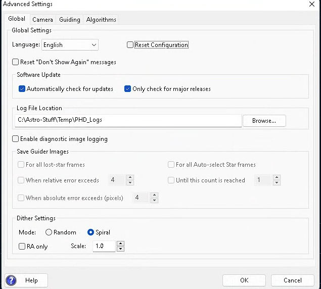

Leichte Unwucht in RA und DEC sind vorhanden und Spiraldithern ist nach Tipps in anderen Threads ebenfalls bereits aktiviert.

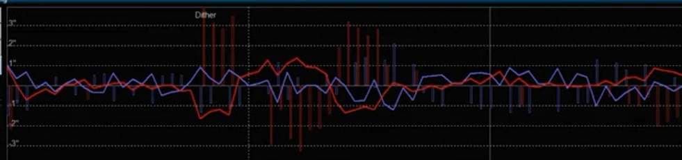

Wenn auch noch ohne viel Daten aber hier das erste Dither Ereignis von heute Abend. Ehrlich ein Unterschied wie Tag und Nacht. Kein Zappeln, kein ewiges Korrigieren, einfach dithern und weiter. Top.
Hoffe es bleibt so. Poste dann morgen Logs und alles was ich angepasst habe.
