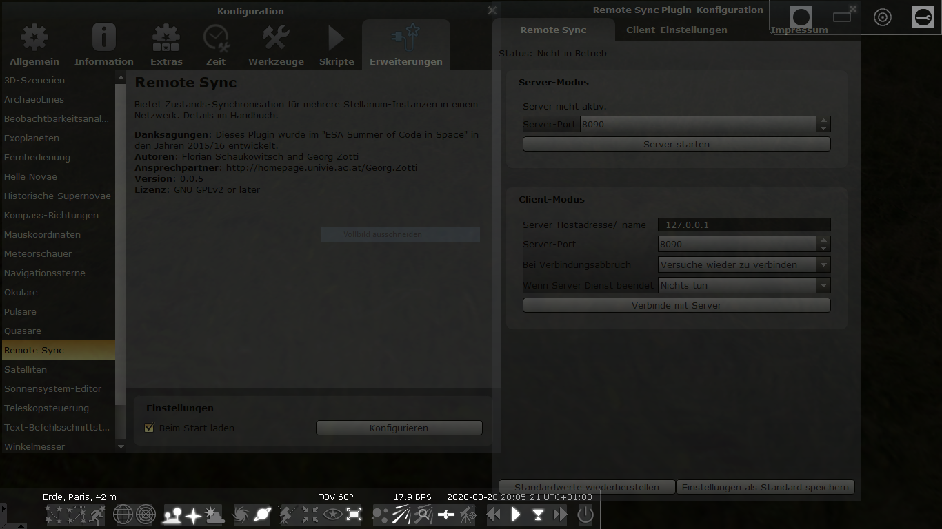

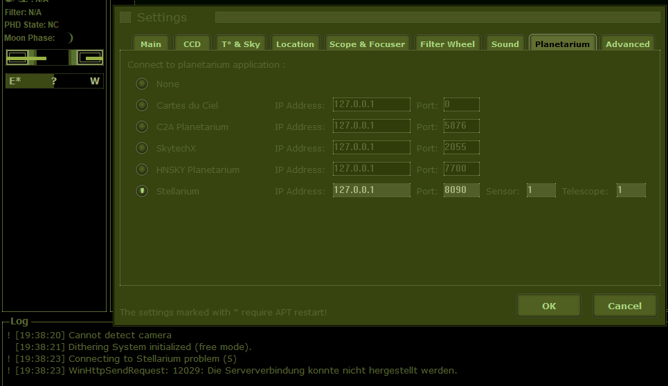

Ich bin jetzt auch ziemlich genervt von APT.
Seit Stunden! versuche ich dort erfolglos Stellarium einzubinden. Ich würde ja gerne das viel einfachere ASIstudio von ZWO nehmen, aber das kann leider nicht mit DSLR Kameras..
Vielleicht kann mir jemand weiter helfen? Welche Ports muss ich auswählen? Welche Einstellungen vornehmen? Folgende Einstellungen brachten keinen Erfolg:
APT:
Stellarium:
Muss ich beim "Server-Modus" <Server Starten> anklicken, oder beim "Client-Modus" <Verbinde mit Server> ? Bin aber bereits alle Möglichkeiten ohne Erfolg durchgegangen.. Beide Programe auch mit den Einstellungen jeweils neu gestartet..
Schöne Grüße, Sebastian
Moin! So, hat sich erledigt. Zum Trotz aller Youtube Anleitungen und der missverständlichen Stellarium Anleitung muss man die Einstellungen nicht im Menü "Remote Sync", sondern im Menü "Fernbedienung" vornehmen. Anscheinend beziehen sich alle Anleitungen im Netz auf ältere Stellarium Versionen.. :sick:
Und noch ein Tipp: Es kann zu Problemen kommen, wenn die Stellarium Funktionen "Fernbedienung" und "Teleskopsteuerung" gleichzeitig in aktiviert sind.
