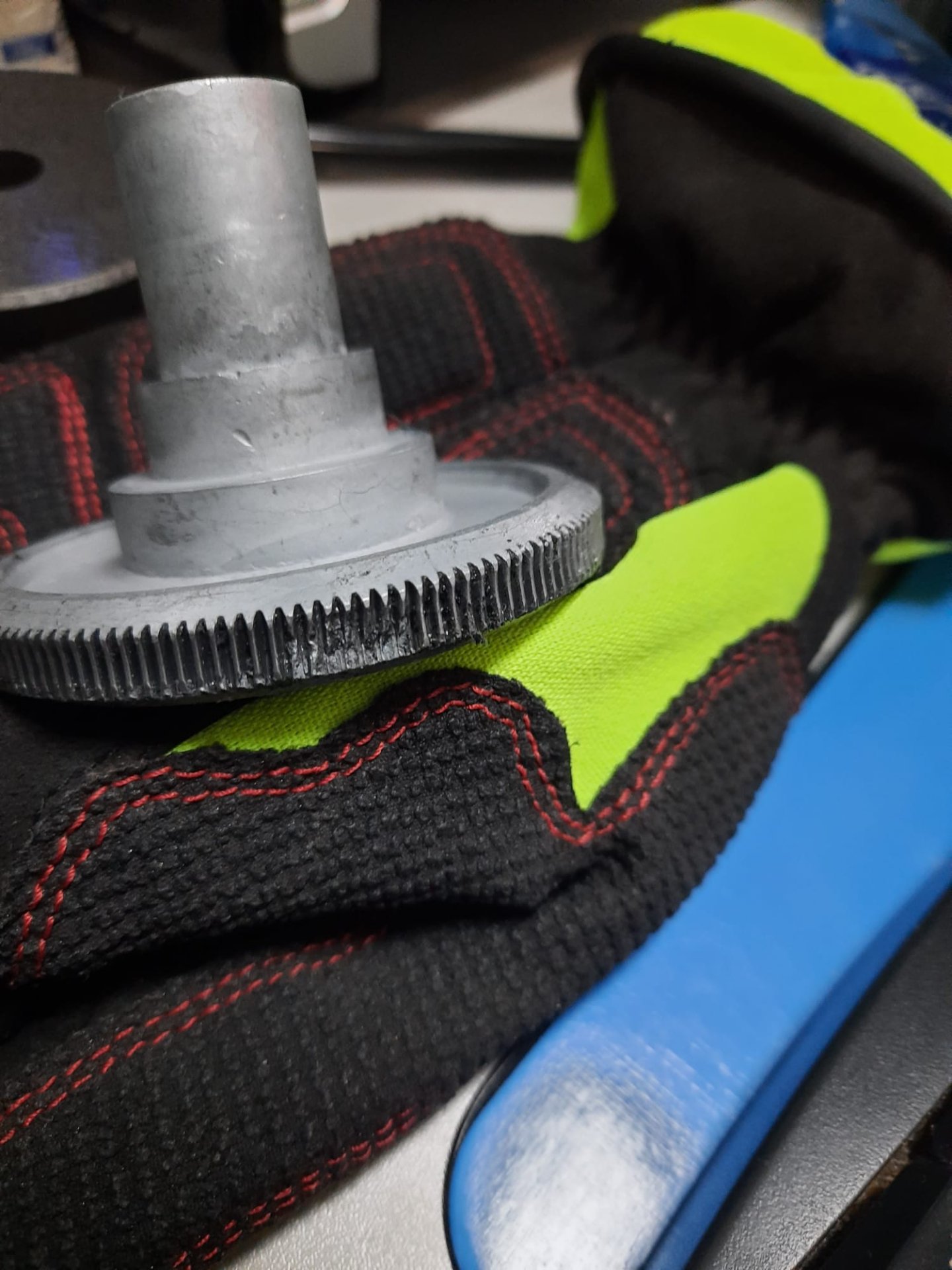

Mit der Montag erworbenen EQ-3 Montierung ist es sehr schnell zur Ernüchterung gekommen.
Leider hat der Vorbesitzer einiges an Murks gemacht. Fast alles hielt sich in Grenzen bis auf eine Sache.
Das Schneckenrad der RA- Achse hat ordentlich einen mitbekommen. Hat jemand eine Idee wo ich so ein Teil für die(graue) Montierung herbekomme?

Ich würde das Schneckenrad so wieder einbauen, dass der beschädigte Bereich ganz oben liegt, also im Rahmen einer normalen Beobachtungssitzung gar nicht zum Eingriff kommt.
Einmal würde es immer zum Tragen kommen wenn man motorisiert über eine längere Zeit nachführt und zweitens ist es leider verzogen.

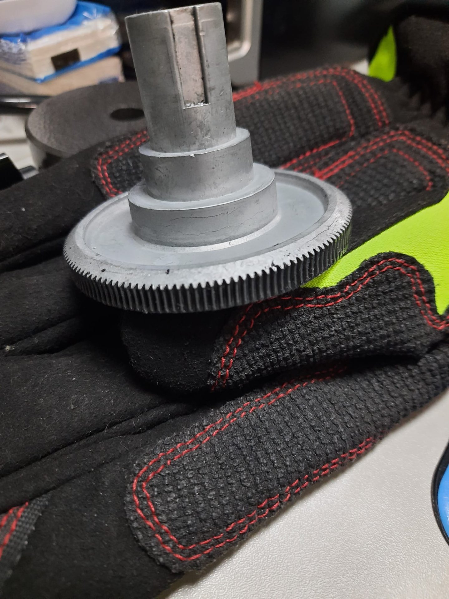

Zum Thema Schneckenrad:

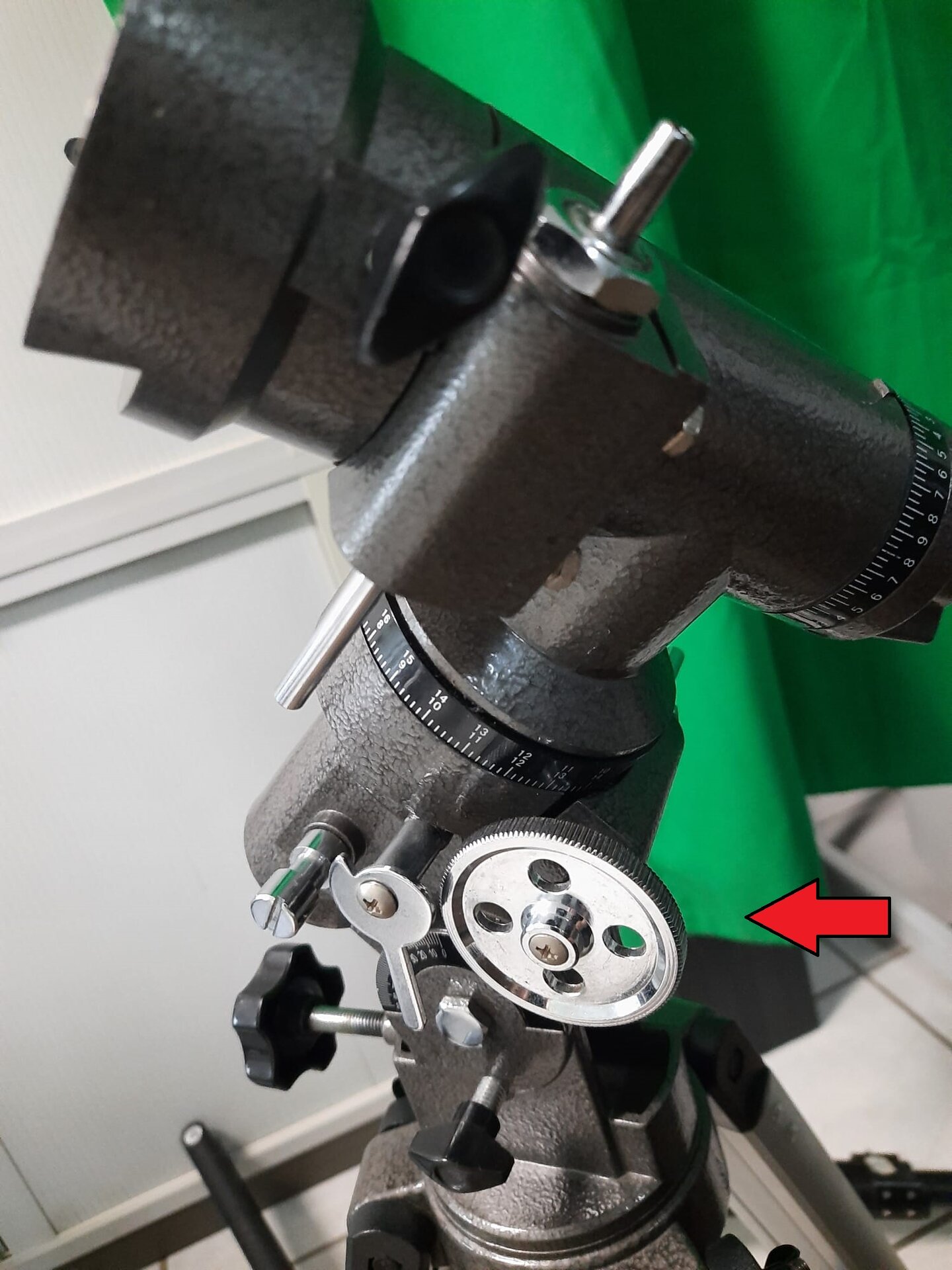

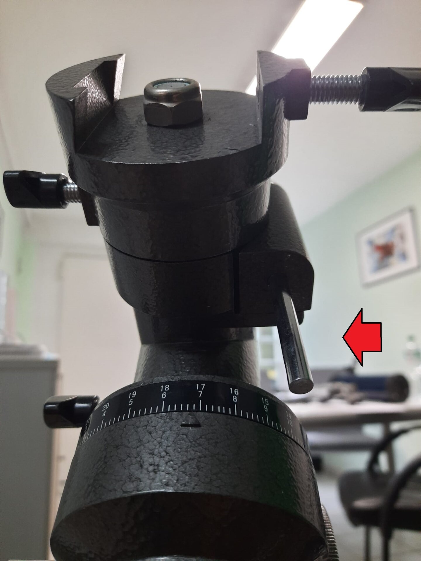

Dank der tatkräftigen Unterstützung zweier Mitglieder hier, habe ich einmal die Möglichkeit ein neues Schneckenrad anfertigen zu lassen und auf der anderen Seite eine weitere EQ3 des gleichen Herstellers zu bekommen. Leider waren sie nicht ganz identisch, aber die wichtigen Teile passen, somit habe ich jetzt eine absolut sauber laufende Montierung. Aber eine Sache ist mir aufgefallen und das möchte ich Euch nicht vorenthalten. Normalerweise müssen Montierungen in den Achsen frei laufen können. Bei dieser Montierung scheint es konstruktionsbedingt so zu sein, dass die lange Achse der DEC Schnecke in Richtung RA Achse steht. Damit kommt es in zu einer Kollision zwischen der Achse und dem Zahnrad des RA Feintriebes für die optionale Motorausstattung. Ich denke, dass das bei dem Vorbesitzer unbemerkt blieb und er trotz Blockade weiter versucht hat mittels Feintrieb die RA Achse weiter zu bewegen. Somit hat das schwächst Teil und damit die Zähne des RA Schneckenrades nachgegeben.
Um so etwas zu verhindern habe ich die DEC Schnecke in dem Schneckenblock gedreht womit keine Kollisionsgefahr mehr besteht.

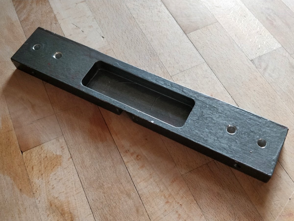

Hallo Peter, ich hatte Dich ja schon im Beitrag zur Schiene angesprochen. Hast Du Interesse an einer Schiene? Es könnte sich um die originale handeln, sie ist auf der Unterseite hohl, damit eine Mutter nicht kollidiert. Ich kann Dir bei Interesse die Maße geben oder die Schiene schicken und Du probierst, ob sie passt...

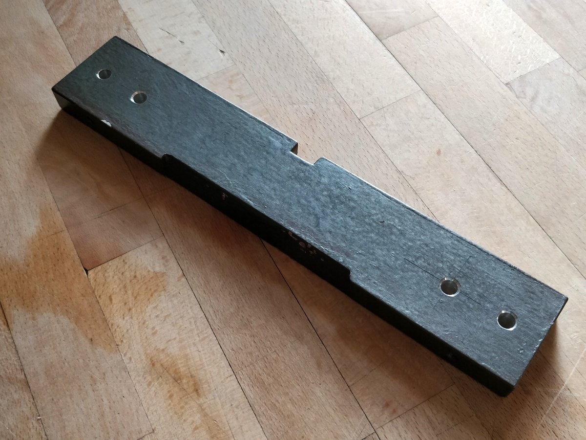

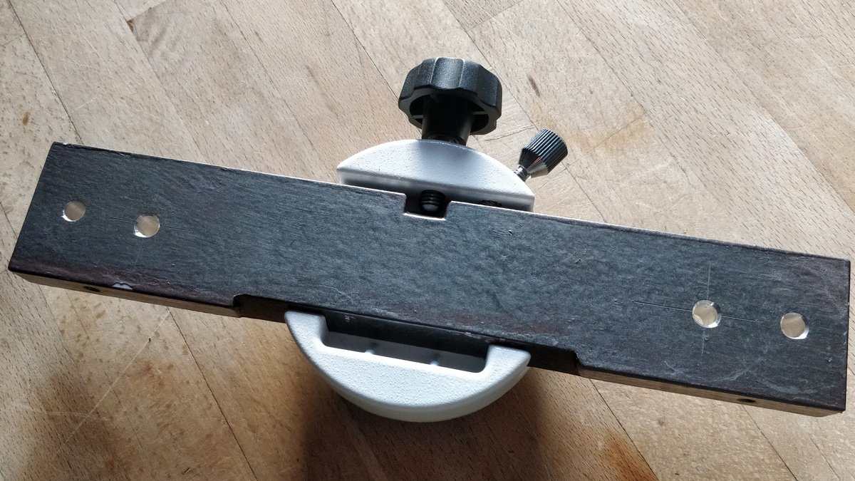

Hallo Peter, mit etwas Verspätung kommen hier ein paar Bilder der Schiene...
Die Schiene ist 250 mm lang, 45 mm breit und 15 mm dick / hoch. Die jeweils 2 äußeren Bohrungen scheinen die originalen zu sein, sie haben einen Abstand von 220 mm Mitte Bohrung zu Mitte Bohrung und je einen Durchmesser von 6,6 mm, also passend zu M6 bzw. 1/4" Gewinde. Die 2 inneren Bohrungen haben einen Abstand von 170 mm Mitte Bohrung zu Mitte Bohrung und einen Durchmesser von 6,5 mm, also ebenso passend für Schrauben M6 bzw. 1/4".
Die Aussparung auf der Unterseite ist 100 mm lang, 30 mm breit und 12 mm tief, die Mutter an Deiner Montierung darf also nicht höher als 12 mm herausstehen.
Die lange Schräge an der Schiene ist 100 mm lang und geht an der Oberseite der Schiene 4 mm ins 'Fleisch', die Schiene verjüngt sich in der Breite oben also auf knapp 41 mm (etwas drunter). Somit ergibt sich ein Schrägenwinkel von 75° an der Schwalbenfläche. Die Sicherheitskerbe, in die die Befestigungsschraube greift, ist 12,5 mm breit und die Schräge verjüngt sich nach oben (zur Oberseite der Schiene) um knapp 6,4 mm nach innen. Dieser Schrägenwinkel geht also mehr in Richtung 65 - 67°.
Die Schiene lässt sich an meiner abgebildeten weißen Schwalbenklemme problemlos von oben einsetzen, man braucht sie nicht erst von einem Ende der Schiene einschieben...
Ich kann Dir die Schiene unverbindlich gegen Portoerstattung zuschicken, damit Du testen kannst, ob sie passt. Melde Dich einfach bei Interesse per PN.
