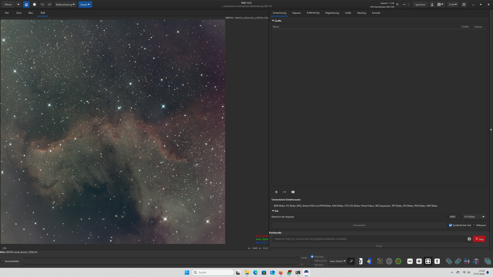

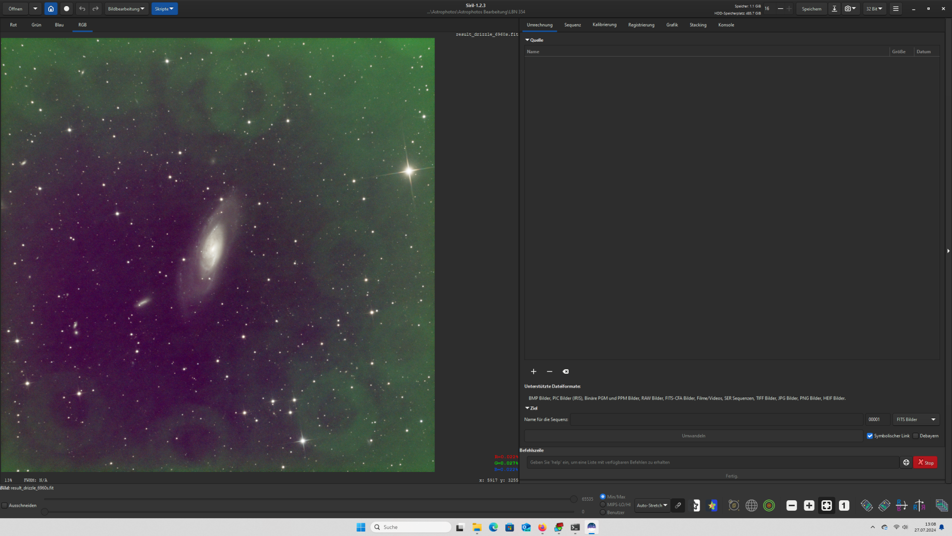

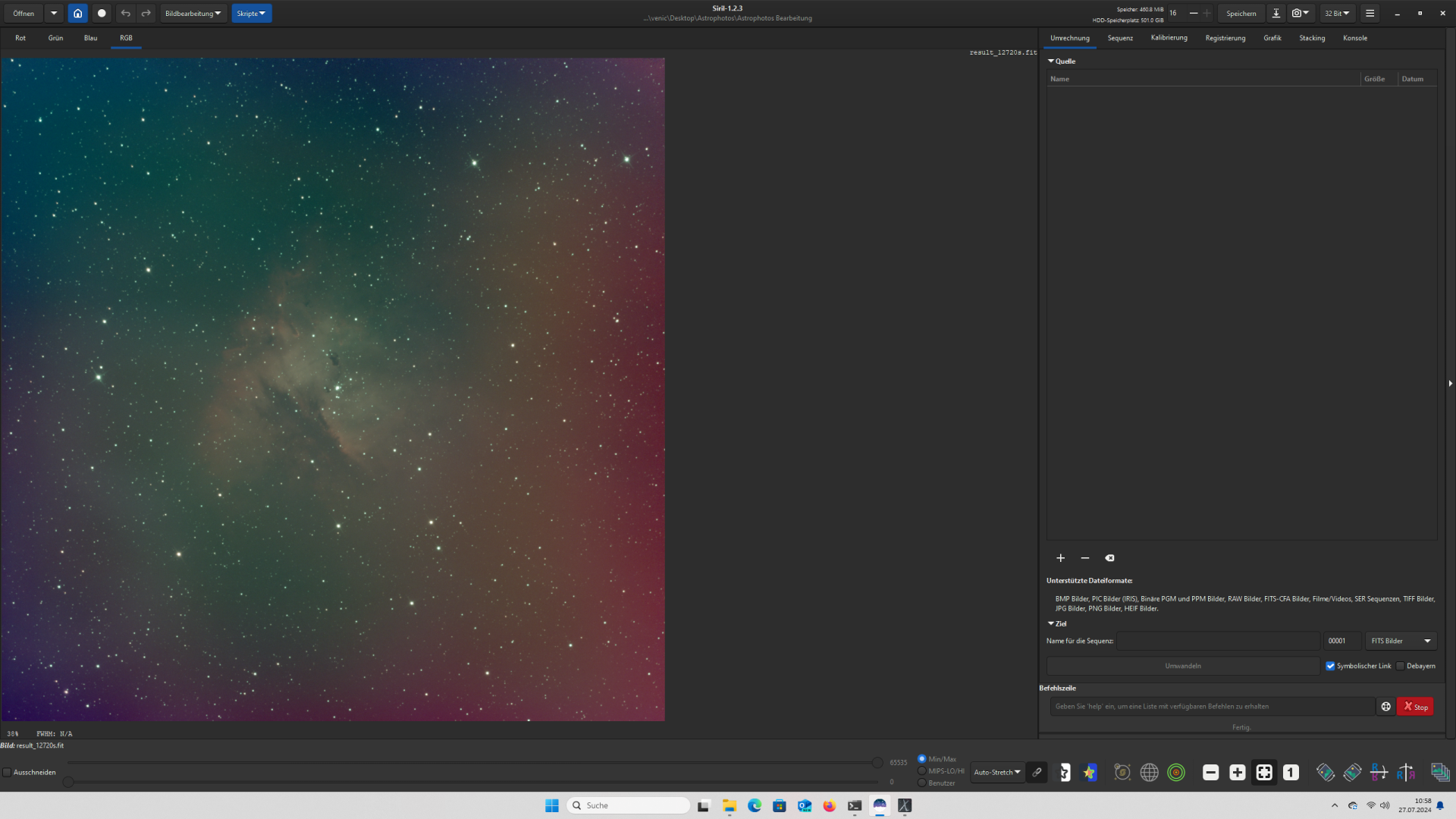

ic habe vor ein paar Wochen mehr mit Korrekturbildern angefangen und flats und FlatDarks erstellt, Dafür habe ich in shapcap den Flatassistenten verwendet und Belichtungszeiten zwischen 1,5 und 2 Sekunden verwendet. Gain Und Kameratemperatur habe ich so verwendet wie fpr die Lights. gestackt habe ich in Siril mit dem OSC_Preprocessing Skript. Nun klappt gibt es aber häifiger das Phänomen, das die Flats nicht korrigieren sondern verschlimmern.
Hier M106, die Flats bringen einen Gradienten und starke Artefakte ein. Oder bei NGC281 erhalte ich furchtbare Farbgradienten. Stacke ich ohne Flats, ist das Bild besser. Kann mir jemand helfen, was mache ich falsch, oder was übersehe ich?

Das Problem mit M106 konnte ich lösen. Neue darks. Bei ngc 281 und den Regenbogenfarben habe ich noch keine Idee.

Dann habe ich offenbar die Flatdarks wie die Biasframes verwendet. Ohne Nachteil. War das nicht auch in einem Video von Astrophotocologne so vorgeschlagen worden? Müsste ich nochmal nachsuchen. Zwischenzeitlich hat meine weitere Recherche erbracht, dass die Flats zu ngc281 möglicherweise zu schwach belichtet sein könnten. Wobei ich das mit dem Sharpcap Assistenten mit aktiviertem Histogramm durchgeführt hatten dort die Wellenberge gut in die Mitte gerückt hatte. Leider hatte ich die Kamera vor der Bildbearbeitung bereits abgenommen, so dass ein neues Erstellen von Flatbildern nicht mehr möglich ist. Manuelles Bearbeiten in Siril ohne Flats führte wieder zu einem vernünftigen Ergebnis. Dann werde ich beim nächsten Mal genauer bei der Erstellung der Kalibrierbilder drauf achten. Danke für die Anregungen.
