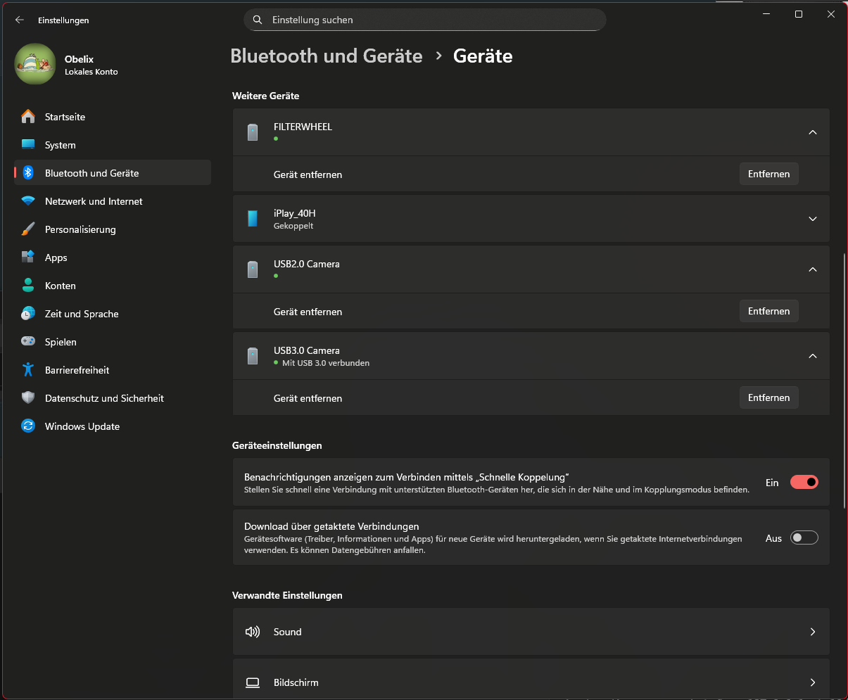

der PC detektiert die ATR858M, das FW und auch die GPM462M als 'USB 3.0 Camera', 'FILTERWHEEL' und 'USB 2.0 Camera'. auch das ToupTek update-tool hat alle drei geräte erkannt.

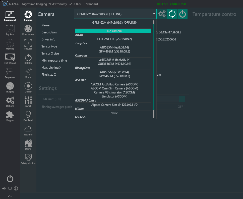

NINA listet korrekterweise beide Kameras - habe auch schon jeweils probebilder aufgenommen. aber das filterwheel macht probleme. es wird nicht als filterwheel erkannt, sondern Seltsamerweise als Altair Kamera namens FILTERWHEEL. :oops:

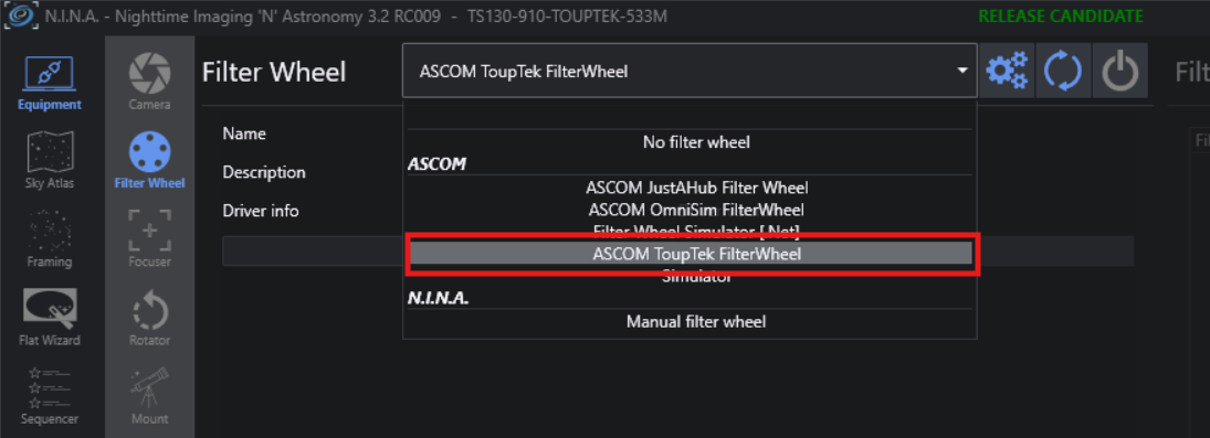

für die Ansteuerung des Touptek Filterrades sowie des Autofokusierers nutzt NINA die Touptek ASCOM Treiber.
Deinem Screenshots nach zu urteilen sind diese nicht installiert. Nach der Installation solltest Du in der Filterradsektion
den Eintrag "ASCOM ToupTek FilterWheel" finden:

super, danke für den Hinweis, funktioniert jetzt. :y:
ja das habe ich nicht mitbekommen, daß man zu der ASCOM-plattform auch noch herstellerspezifische ASCM-treiber braucht. dachte der Windows device driver würde ausreichen und nutzt ASCOM direkt. und weil die Kameras ja super funktionierten, war ich dann in der Denkweise gefangen. :oops:
