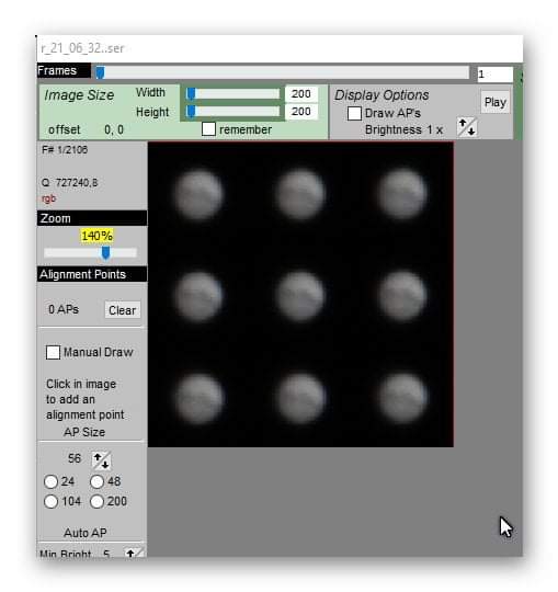

Hilfe, ich habe plötzlich Probleme mit PIPP.
ich verarbeite gerade meine Mars-Daten von letzter Woche, die ersten beiden Filme haben anstandslos geklappt, dann mußte ich PIPP neu starten und jetzt spinnt es: wenn ich die Ergebnis-Filme dann in AS3 öffne bekomme ich plötzlich eine 9-fach-Ansicht.
Hat jemand eine Idee, wo da mein Fehler liegt, welches Häkchen ich zu viel oder zu wenig mache ??? Eigentlich setze ich nur:
- Planetary
- Cropping
- SER (als Output Format)
- Split RGB Channels
PS. ich splitte meinen RGB-Film per PIPP in die Farbkanäle, da ich damit bessere Ergebnisse bei der Weiterverarbeitung bekomme, als mit dem RGB-Film
Wenn ich den Original-Film in AS öffne kommt es richtig
Dank Euch & CS

Hallo Jub,
das mit den neun Bildern hatte ich auch schon. Versuchst Du vielleicht das Bild mit PIPP zu vergrößern? Das war, glaube ich, bei mir das Problem. Muß ein Fehler in PIPP sein, das dann als 9 Bilder zu zeigen. Stelle "Resize Frames" mal ab, falls das angekreuzt ist.
