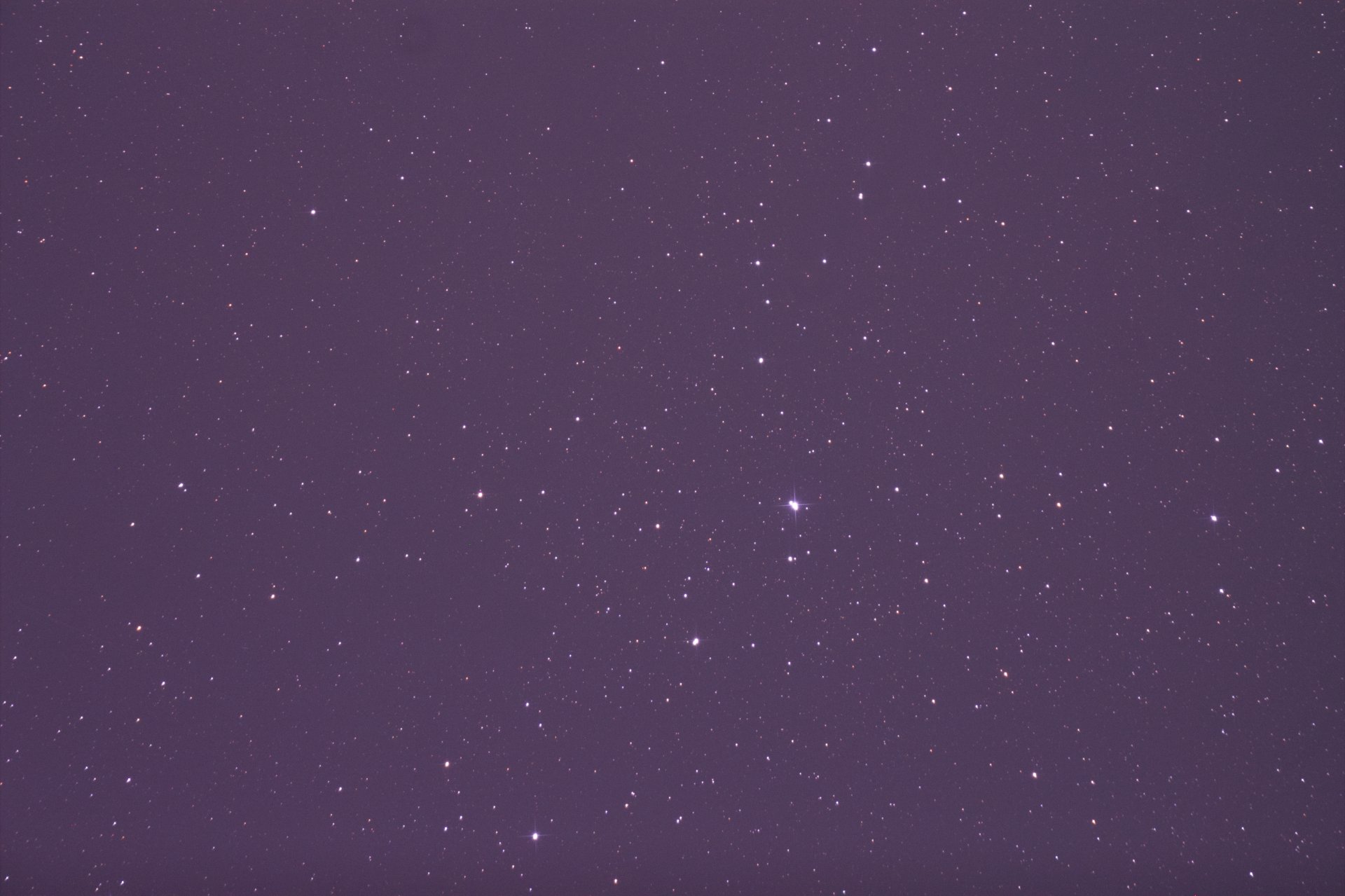

Mein Problem ist, dass die Sterne nicht rund sind, sondern wie kleine Kreuze oder wie kleine "UFOs" aussehen, vor allem am Bildrand. Ich denke, die Kreuze sind links eher horizontal, rechts eher vertikal verzogen. Hier ein Einzelbild, 2 Min, mit Guiding am GSO Newton 150/750. Im Strahlengang befindet sich ein Baader MPCC und ein IDAS Filter. Hat jemand eine Idee, was da symptomatisch sein könnte? Danke! :)

Servus, da es bei dir in verschiedene Richtungen zieht, kann es nichts mit dem Guiding zu tun haben. Die eckigen Sterne deuten im Normalfall auf einen verspannten Hauptspiegel hin.

den Spiegel habe ich neulich schon neu aufgehängt. Wenn der nicht verzogen ist, müsste das eigentlich passen. Was ist denn mit der Bildfeldrehung, könnte die nicht dafür sorgen, dass die Sterne um das Zentrum herum verziehen?

mal als kleiner Nachtrag: Ich habe anhand der Anleitung die Justage mal etwas verändert, und zwar den Fangspiegel mehr ins Zentrum des OAZ gebracht, sodass der OAZ ggü dem Fangspiegel nicht schräg steht (was der Fall war). Leider hat das erstmal keine Veränderung gebracht. Ich hätte erwartet, dass sich am Bild zumindest etwas ändert, aber der Fehler ist der gleiche. Auch der HS steht m.E. so, wie er soll. Was ich noch nicht gemacht habe, ist die fotografische Feineinstellung.

ich habe leider immer noch Probleme mit den unrunden Sternen, vielleicht kann mir jemand noch einen Hinweis geben? Ich habe nun den Newton mit dem Justagelaser neu eingestellt. Der Laser selbst ist m.E. gerade eingestellt, allerdings hatte ich Probleme, ihn im OAZ mit Ringklemmung gerade einzusetzen.
Der Laserpunkt trifft den Hauptspiegel mittig und der Laserpunkt landet auch im Laser mittig. Den HS habe ich außerdem deutlich weicher aufgehängt, der sollte jetzt nicht mehr verspannt sein (wobei ich mich frage, wie so ein dickes Glas sich verziehen kann?)
Ich habe allerdings die Einstellung ohne den Baader MPCC gemacht.
Bei dem Bild hat die Nachführung auch nicht ganz gepasst, das sieht man in der Mitte. Aber die UFOs sind verschwunden, soweit hat sich die Lage schonmal gebessert. Hauptproblem ist die untere Bildhälfte, hier sieht man Koma, trotz Komakorrektor. Liegt hier eine Verkippung des MPCC vor?
Es gibt ja einen Schraubadapter für den MPCC, wie sieht es da mit Filtern aus - ist der Abstand zum Korrektor egal?
Danke!
VG Moritz
