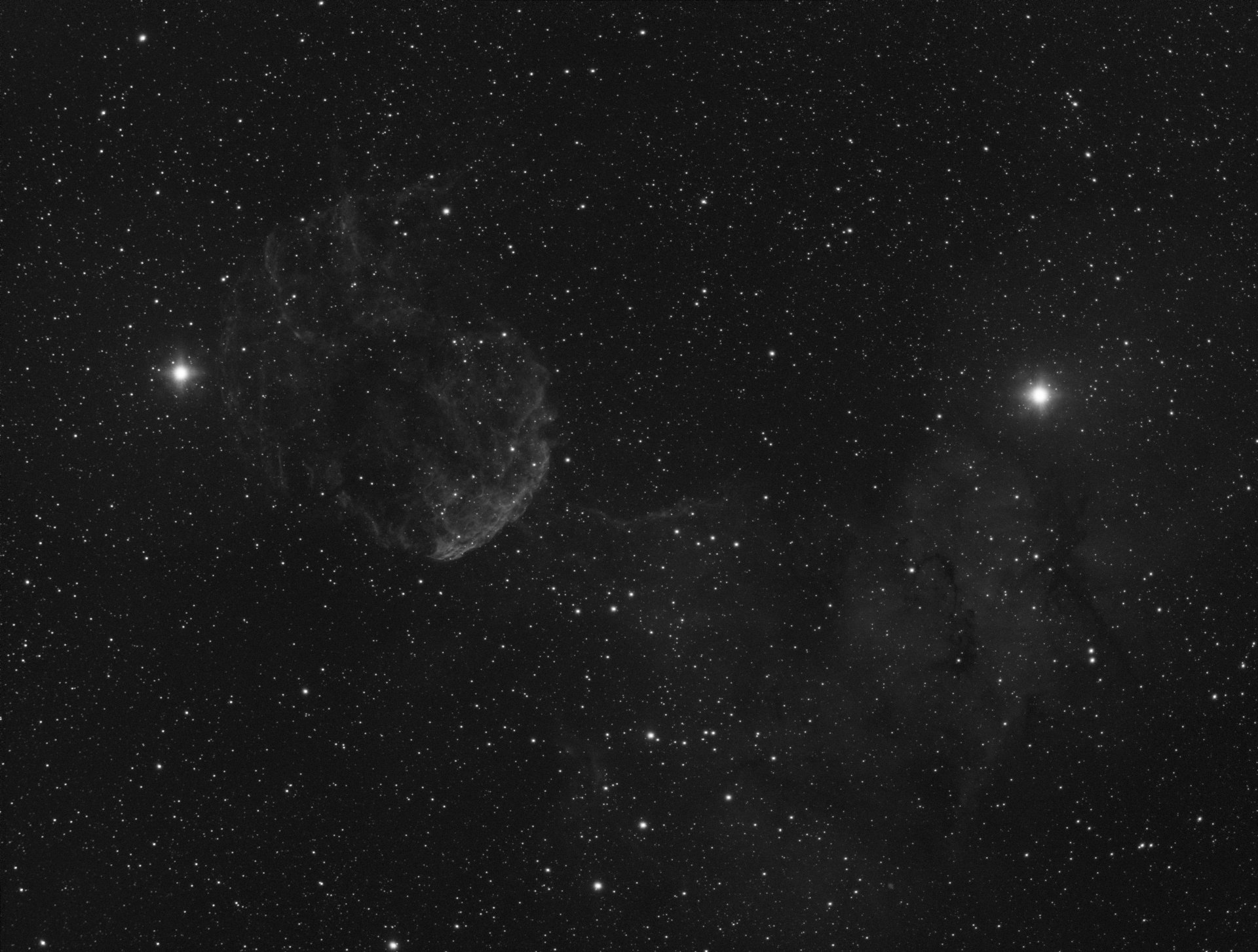

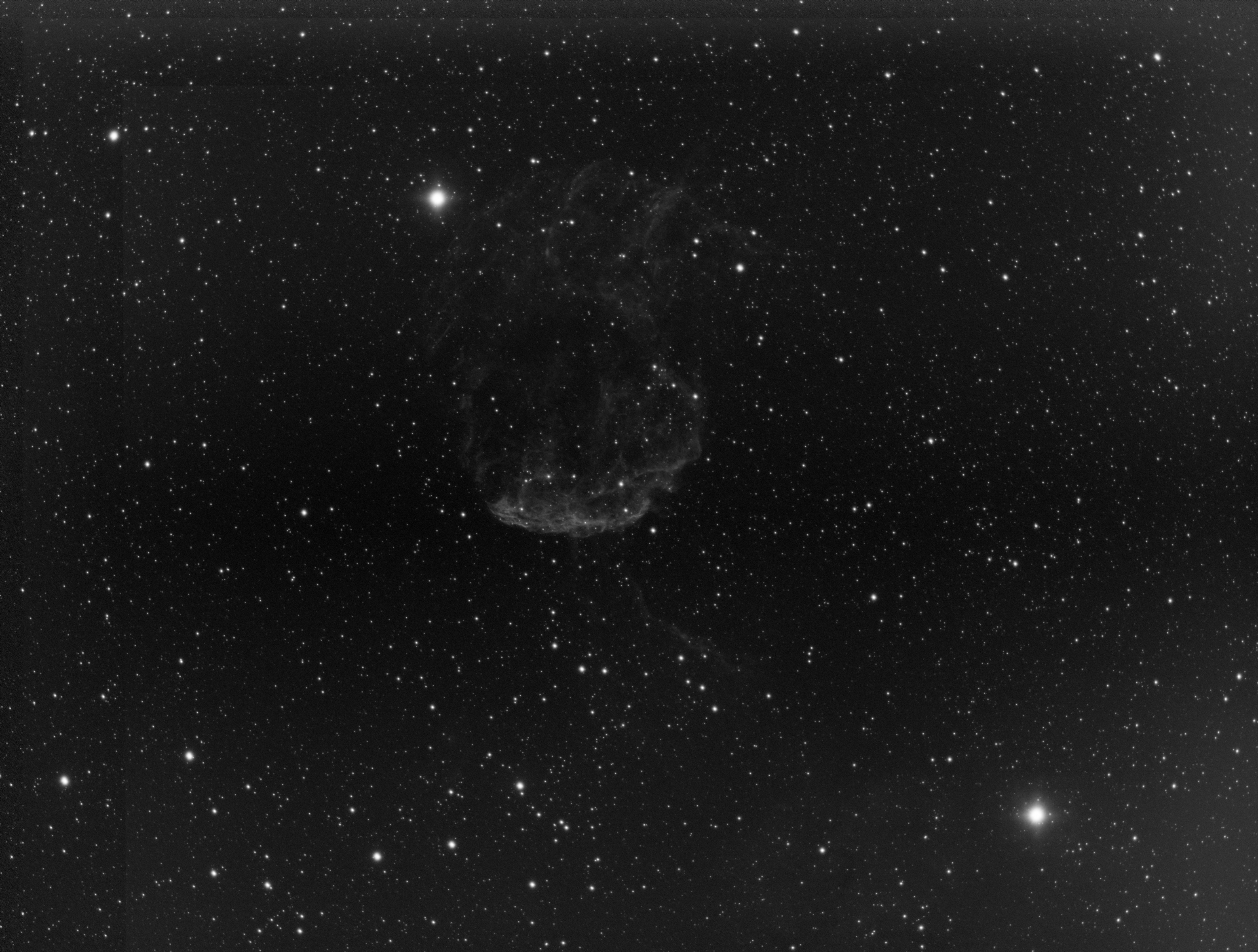

Ich beobachte dass meine Stacks immer einen ähnlichen Hintergrund aufweisen den ich leider im Post-Processing (trotz Backgroundextraction) nicht weg bekomme.
Habe beispielhaft mal zwei unbearbeitete Stacks hochgeladen (NGC1805, Ha und IC443, SII).
Darks, Flats und Bias habe ich bei Stacken via PI natürlich mit einbezogen.
IC443: 30x 180"
NGC1805: 9x 180"
Beide bei -35°C
Stacking mit PI WBP (Nebula Einstellungen)

Hallo Maximilian,
das sieht mir irgendwie nach Stackingartefakten aus.
Kannst du die Stacks als TIFF mal hochladen?

Hallo Maximilian,
also deine Qualle zeigt definitiv Artefakte vom Stacking.
D.h. du hast deutlichen Drift zwischen den einzelnen Aufnahmen.
Da ist es schwer das gesamt zu beurteilen.
Kannst du einen einzelnen Frame hochladen? Idealerweise kalibiriert und roh.
Ich kann aktuell nicht ausschließen, dass deine Flats zudem überkorrigieren.
Hallo Maximilian,
ich habe mir die Bilder auch angeschaut. Scheinbar hat sich ein paar Mal der Bildausschnitt verschoben. Versuche mal diese Frames aus der Sequenz zu werfen und dann nochmal zu stacken. Dann kann man mehr sehen.

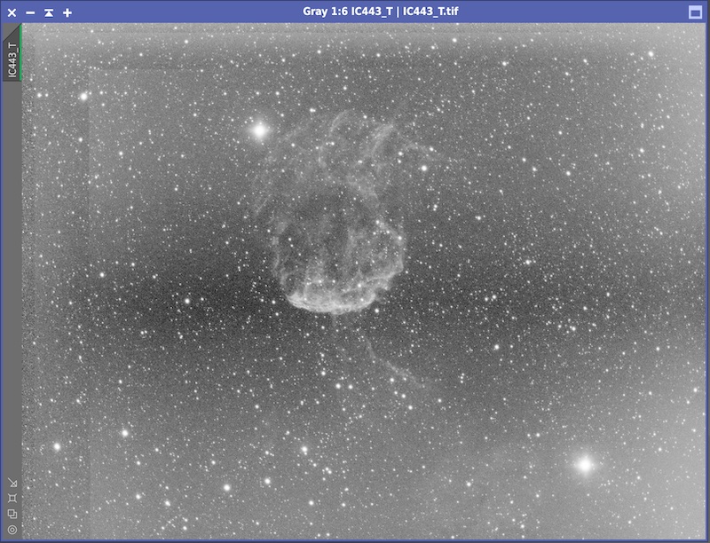

Die Artefakte kommen durch den Meridian-Flip da haben sich NINA und Montierung nicht besonders gut abgesprochen.
Wie ihr seht war mein Nachkorrigieren etwas ungenau und jetzt habe ich statts 2 Bruchkanten 3... Die stören mich aber tatsächlich nicht besonders weil sie weit genug von der Qualle weg sind.

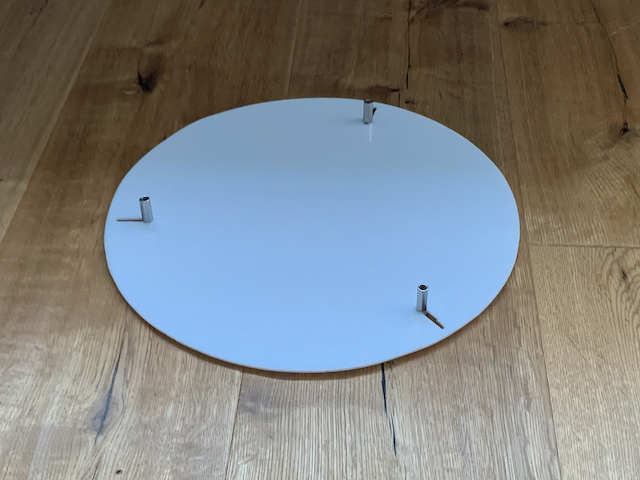

Für mein 8" Newtonian habe ich mir im Baumarkt eine semiopake Platte aus milchigem Kunststoff geholt und entsprechend zugesägt.
T-Shirt adé!

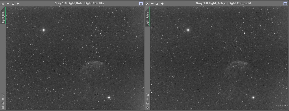

Ich habe mit deinen Master-Kalibrierungsframes das Roh-Sub kalibriert (links roh, rechts kalibriert).
Das MasterDark nimmt Teile des AmpGlows heraus, aber eben nicht alles. Beide Bilder sind mit dem gleichen STF-Wert gestreckt.

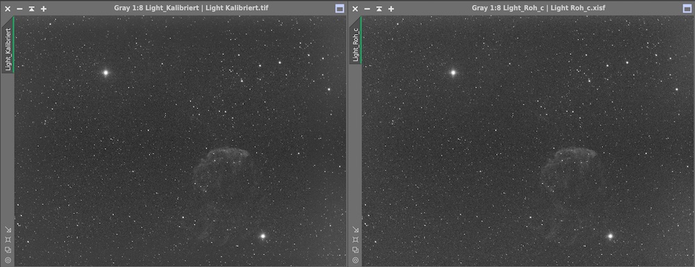

Hier noch der Vergleich zu deiner Kalibrierung (links) und meiner (rechts), wieder gleichwertig gestreckt.
Hier sind noch meine Kalibrierungseinstellungen (ausgehend davon, dass dein MasterDark das Bias enthält und dein MasterFlat kein Bias enthält):

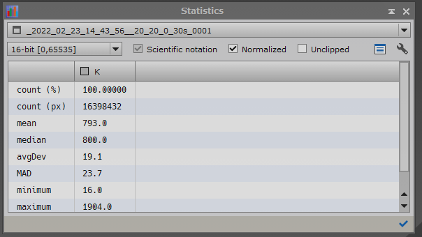

Das MasterDark ist völliger Murks, es ist extrem geclippt. PI's Statistic-Prozess zeigt count (%) = 3.58 %, d. h. über 96 % aller Pixel haben Intensität Null.
Folgende Fragen:
1. Welchen offset hast Du im Kameratreiber eingestellt?
2. Wie hast Du das MasterDark erstellt?
Bernd
P.S.:
Ich's seh es grad: im FITS-Header des unkalibrierten light frames ist der Offset 0. Das ist die Ursache aller Probleme.
Hallo Bernd,
guter Punkt, das MasterDark clippt, das Offset fehlt. Auch das einzelne Dark zeigt ein ähnliches Bild, allerdings nicht komplett auf 0 geclippt, sondern ein homogenes Grau.

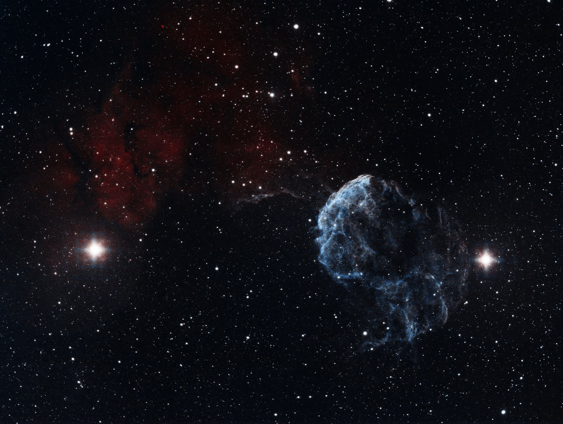

vielen Dank für eure Hilfe, ich werde eine Weile brauchen bis ich alle Vorschläge von euch umgesetzt habe, aber schon jetzt ist es mir gelungen eine deutlich schönere Aufnahme von IC443 zu bekommen. Ich habe hier ein 19 x 5 min Ha Stack und der nervige Hintergrund ist weg! Dazu noch ein Zwischenergebnis HSS-Komposition, mit dem Ha-Stack + 18 x 5min SII. Auch wenn ich im Forum noch viel bessere Aufnahmen gesehen habe, ist das bisher mit Abstand mein bestes Bild geworden und das vorallem wegen euch! Hoffentlich bekomme ich die Tage noch ein paar OIII Frames um das Ganze abzurunden.
Nochmals Danke! eure Mühe war nicht vergebens.
