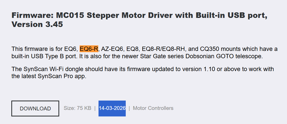

Was ich an deiner Stelle mal noch ausprobieren würde, die Firmware der Montierung upzudaten. Im März gab es hier wohl eine neue Version.
Quelle: Sky-Watcher | Sky-Watcher Global Website
Die Frage ist aber, ob das überhaupt geht, wenn die Montierung erst gar nicht erkannt wird. Aber vielleicht klappt es ja mit dem Motor Controller Firmware Loader, den es auch für Mac gibt.
Sonst kann ich dir da leider nicht mehr weiterhelfen. Vielleicht hat jemand anderes hier noch eine Idee.
