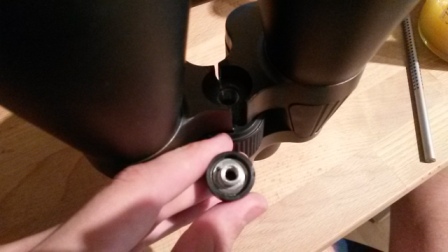

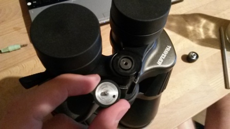

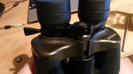

@Gereon: Die Schraube suche ich gerade, unter anderem mit diesem Beitrag, finde aber Objektiv und Okularseitig nichts. Im Anhang sind schnelle und leider komprimierte Handybilder.

Also entweder befindet sich in dem auf den Bildern jeweils zu sehenden Loch eine kl. Madenschraube ODER aber die Metallteile die Du nach dem Entfernen der Abdeckungen siehst sind schon die Schrauben/Muttern, die man verstellen muss um das Knickgelenk etwas schwergängiger zu bekommen.
Oft sind da zwei kleine Löcher, in die ein Spezialschraubendreher eingesetzt werden kann. Es geht aber oft auch mit improvisierten Mitteln, besonders bei einem Billig-Fernglas. Jedes Glas ist da etwas anders konstruiert, da musst Du experimentieren. Groß etwas kaputt machen kannst Du nicht...wenn Du allerdings 5 linke Daumen an jeder Hand hast, dann lass es lieber. Da kann Dir aber so aus der Ferne dann keiner helfen...
Gruß und bitte nichts für ungut,
