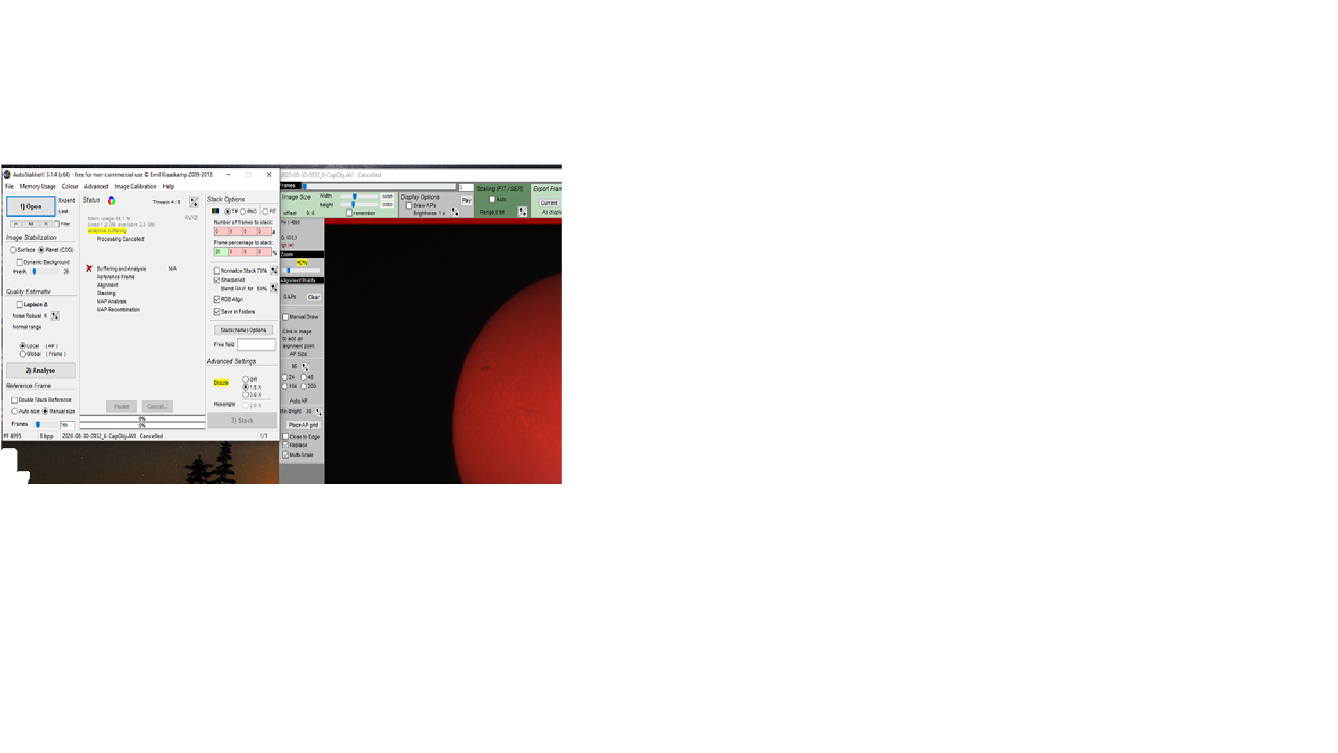

ich habe am Wochenende mal die Wolkenlücken genutzt um ein paar h-Alpha Aufnahmen der Sonne zu machen. Ergebnis ist ein AVI von der Sonne aufgenommen mit der ZWO ASI 178 MC Color mit einer Auflösung von 3096x2080 Pixel. Da war ich flott bei 90 GB. Nun habe ich gestern Abend versucht das AVI zu bearbeiten. Ich gebe zu, es war das erste Mal nach 15 Jahren das ich wieder ein AVI verarbeiten wollte. Ich könnte schwärmen .... damals mit der Webcam und Giotto.... aber nützt nix. Zu den Parametern....
1. Versuch Autostakkert 2.6.8 lief durch. I5 Prozessor, 8GB RAM Ich war mit dem Ergebnis nicht zufrieden.
2. Versuch Autostakkert 3.1.4 I7 Prozessor 8 GB Ram, der Prozess kam bei 3 Versuchen nicht durch die Bildstabilisation
3. Versuch, gleicher Rechner wie 2. aber mit Registax. Prozess wurde ebenfalls abgebrochen. (Indexzeile wurde nicht gefunden oder ähnlich)
Woran kann das liegen?
Danke für Eure Hilfe
Dirk
Nachtrag zu den Einstellungen
Hallo Dirk,
ich würde sagen, Dein Rechner ist speichermäßig am Ende. Von den 8GB hast Du ca. 2-3 GB verfügbar. Bei der Größe der Aufnahme hat er dann vielleicht irgendwann nicht mehr genügend freien Speicher um alle nötigen Daten abzulegen. Versuche mal die Aufnahme in kleinere Pakete aufzusplitten. Vielleicht funktioniert es dann. Und stoppe alle nicht nötigen Programme und Prozesse die evtl. auch Speicher fressen.
Eine ASI178 mit über 6Mb an Pixeln pro Bild kann man nicht mit einer Webcam von vor 15 Jahren mit vielleicht 300kB pro Einzelframe vergleichen. Meistens war das Webcam-Video dann sogar noch komprimiert.
*entfernt*
die "Surface" Einstellung in Autostakkert hab ich schon durch. Auch das hat keinen Erfolg gebracht. Es führte ebenfalls zum Abbruch. Ich denke auch es ist ein Speicherproblem. Aber der erste Rechner - mein Notebook mit kleinerem Prozessor und gleichem Speicher - hat das gestemmt.

Hallo Dirk,
vielleicht braucht Autostakkert2 weniger Speicher als Autostakkert3 und/oder Dein Laptop hat mehr freien Speicher von den installierten 8GB. Ich denke das Problem ist die recht große Datei - 90GB? Versuche das mit einem Videoschnittprogramm vielleicht mal in handhabbarere Stücke zu zerlegen oder probiere einfach mal eine neue kleinere Aufnahme aus.
