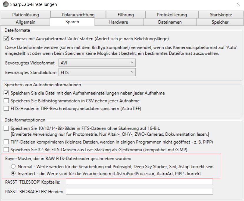

Ich sowie auch einige andere Sternenfreunde haben aktuell ein Problem mit der Nutzung von Flats; Bias; Darkflats; Darks in APP.
Ich nutze Sharpcap 4 in 64 bit Version mit aktuellen QHY Treiber. In Sharpcap ist der Parameter Bayer Matrix invertiert eingestellt, da dieser für APP relevant ist.
Die QHY nutze ich in HighGain Modus mit Gain 0/60 und Offet 20 USB Traffic ist 0 bei -15 °C jeweils 16 Bit RAW. Ausgabe in fits Format.
Darks wie Lights
Bias ( 1/100 sec nach Empfehlung von Matula APP )
Flats nach Histogramm 32000 ADU ( 20 Flats ) oder auch mit dem Flat Tool ( 20 Flats in Mono ) mit Lacerta Flatfieldbox >0,5 sec.
Darkflats wie Flats
Ich erstelle alles an dem Steuerrechner in meiner Sternwarte ( auch die Darks ).
Habe gestern noch einmal neue erstellt und bekomme immer die gleiche Meldung in APP.
Das Ergebnisbild ist immer noch von der Mitte zum Rand zunehmend überbelichtet.
Mit meiner EOS 6DA habe ich hier keine Probleme. Nutze hier auch Backyard EOS als Aufnahme SW.
Klar, ist Sharpcap nicht die erste Wahl für die QHY 268C, ist aber für meine Bedürfnisse ( incl. Platesolving ) ausreichend.
Viele Grüße aus Wittlich Wengerohr
Thomas

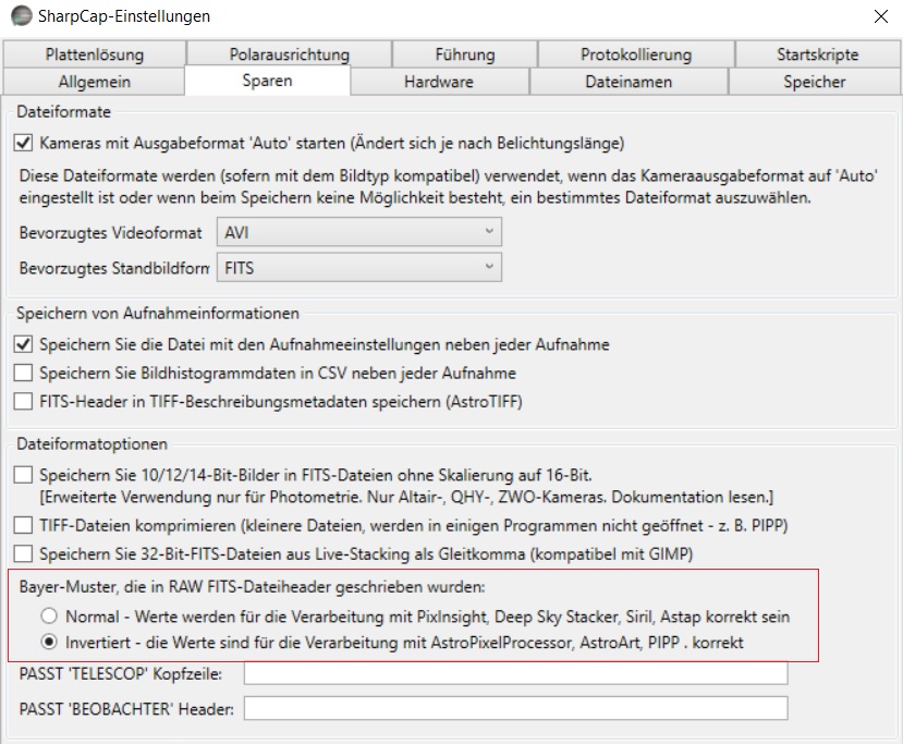

Darks wie Lights
Darkflats wie Flats
Thomas
