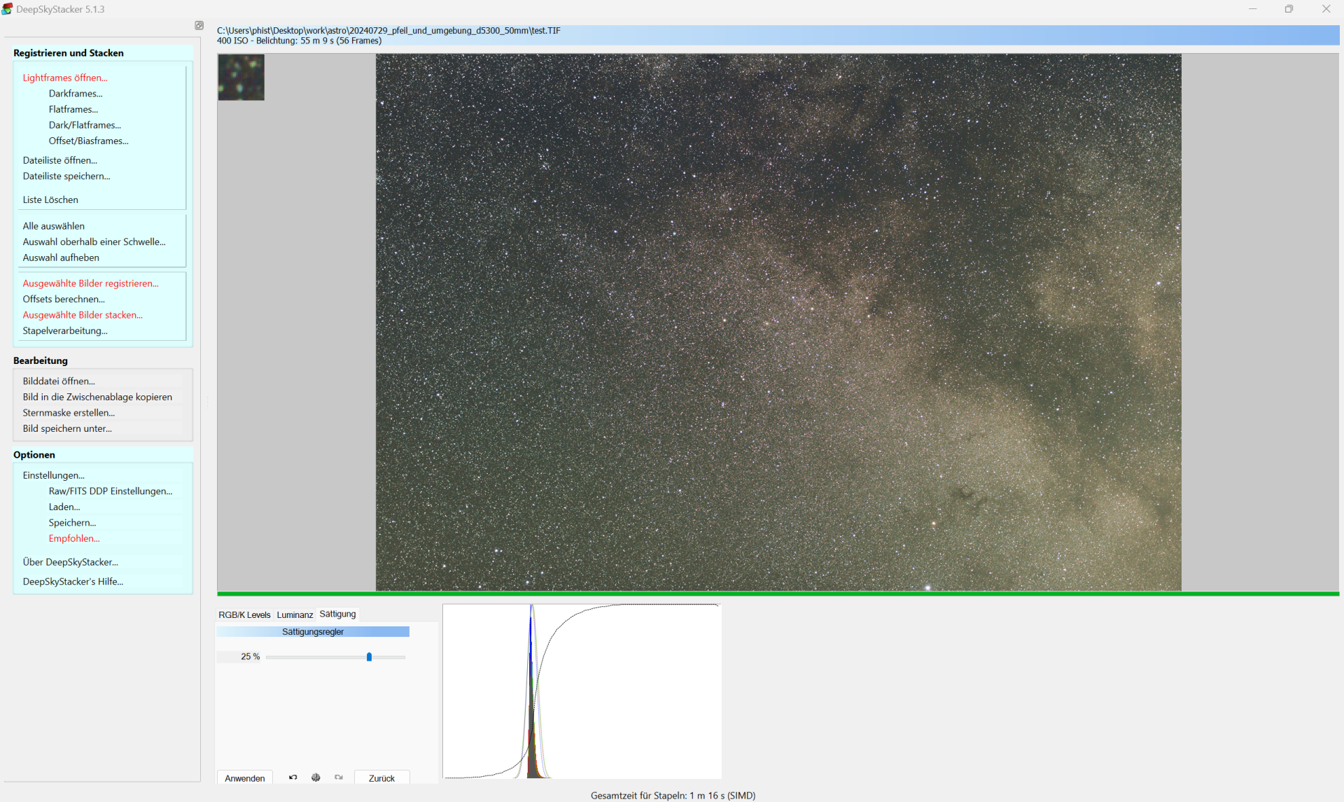

Hier mal ein Bild aus DSS:
Man sieht hier, dass der linke Teil des Bilds ins Blau/Grün verschoben ist. Die Mitte scheint aber ganz gut zu passen. Ich kann das Problem mit/ohne Darks und auch mit und ohne Flats nachstellen. Die Korrekturbilder helfen alle nichts.

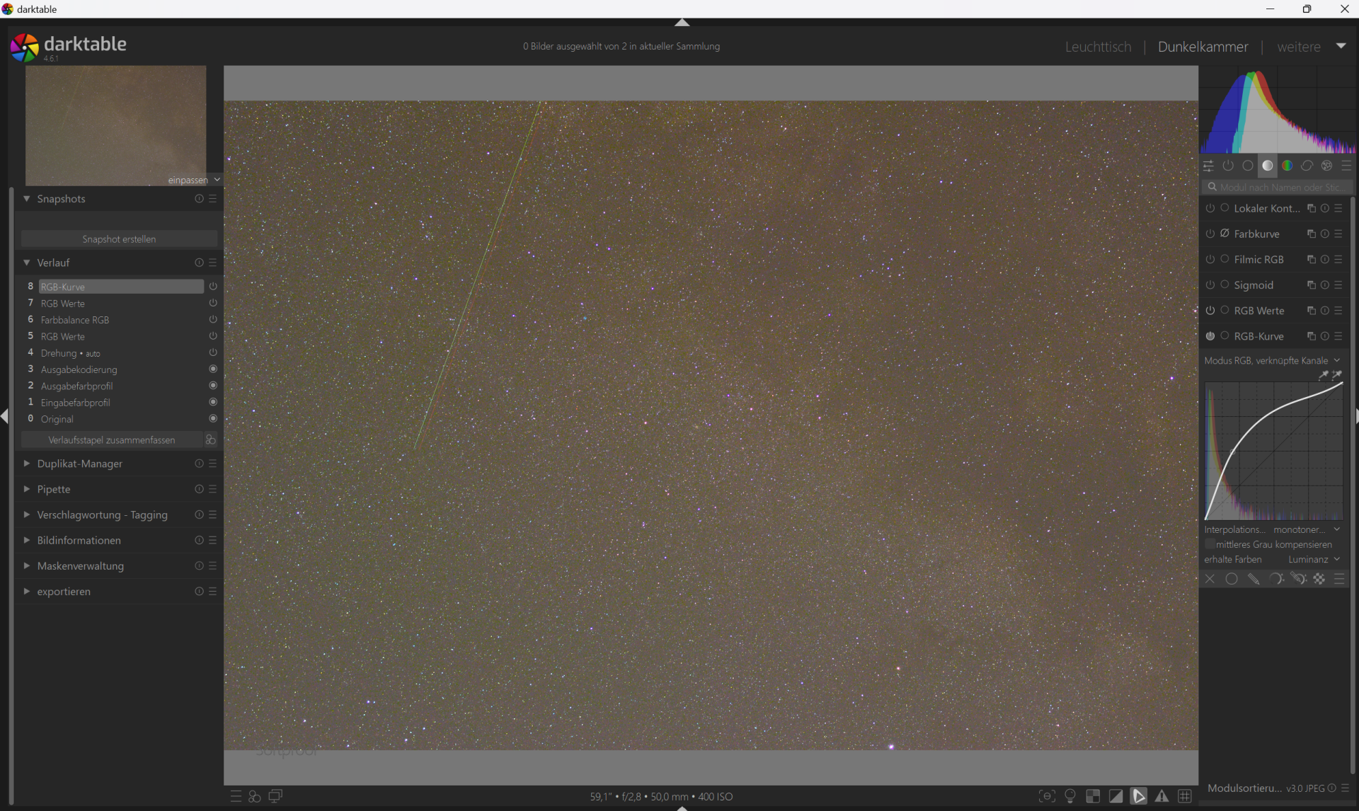

Wenn ich ein Einzelbild JPEG entsprechend stretche sehe ich das Problem auch dort:
Auf der Kamera ist alles was mit Rauschunterdrückung zu tun hat ausgeschalten und der Farbraum ist auf sRGB eingestellt.

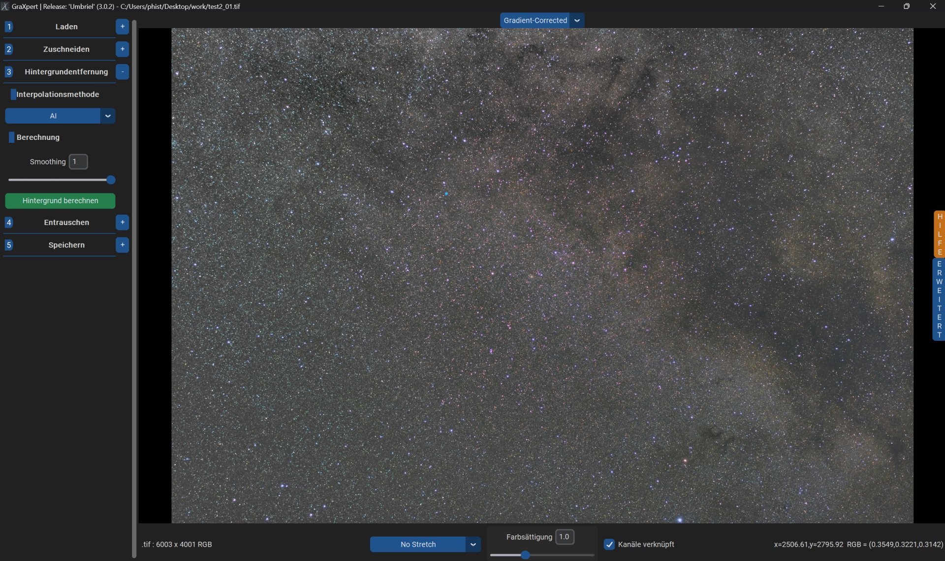

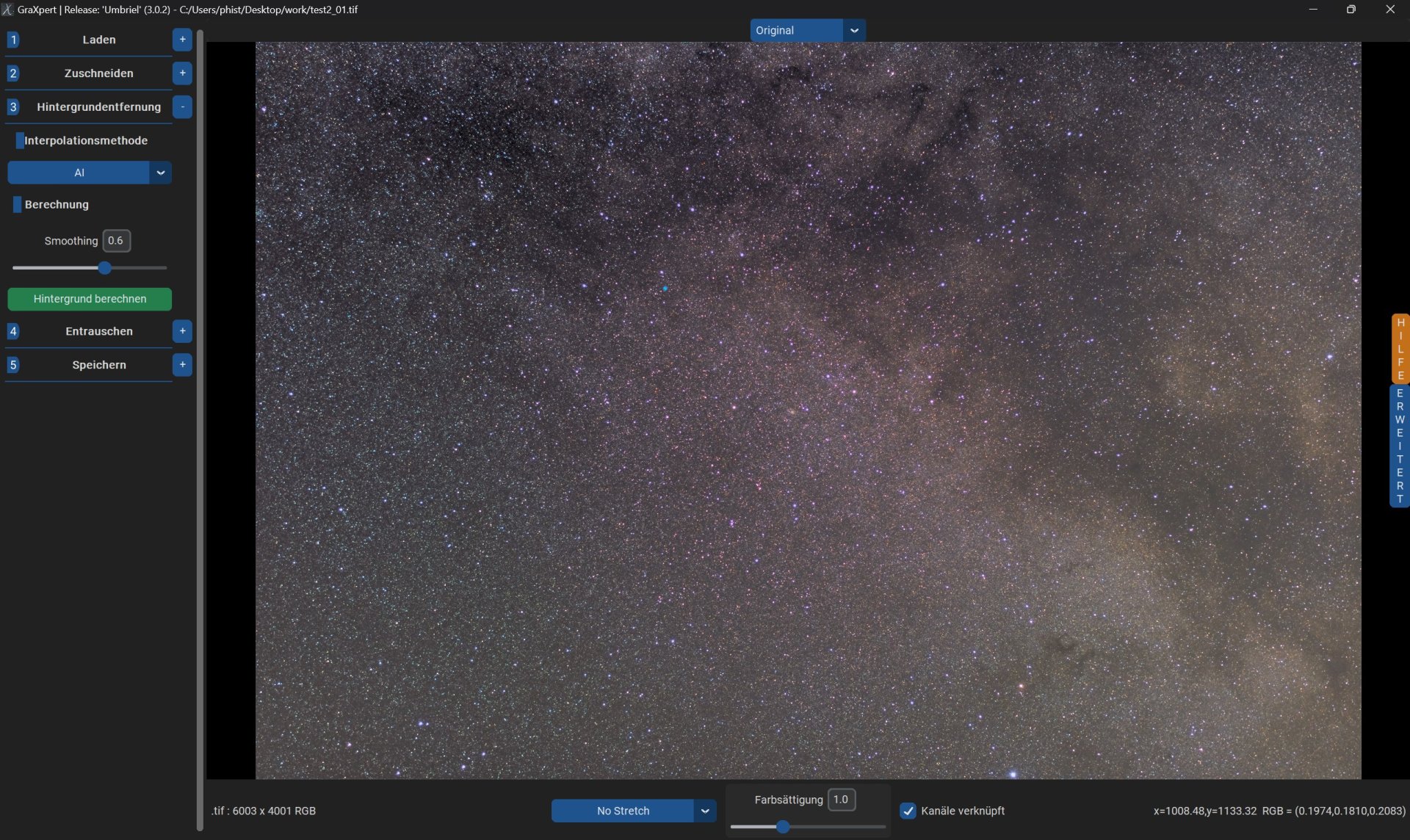

ich habe gestern nochmals ein Testbild aufgenommen wo beim Stacken noch mehr des Farbgradienten sichtbar ist:
Original in GraXpert:
Nach dem Durchlauf:
Es wird zwar besser, aber der Blaustich bleibt.
Wie gesagt, könnte man natürlich noch weiter bearbeiten, irgendwie kriegt mal alles raus, aber ich würd gern aus der Kamera oder aus dem Stacking halbwegs brauchbare Bilder rausbekommen.

Für mich wäre es letztendlich interessant bzw. wichtig, wie es nach Graxpert und in PixInsight nach SPCC aussieht.
Durch Graxpert kommt mehr Grün dazu, kann in PI mit SCNR leicht beseitigt werden.

ehrlich finde ich das Graxpert Ergebnis gut. Der Gradient scheint weg und das ist es was Graxpert tut. Der scheinbare überlagerte Blaustich hat aus meiner Sicht nichts mit einem Gradienten zu tun. Erstens ist hier noch keine Farbkalibrierung passiert, das ist nicht Aufgabe von Graxpert, und zweitens sind da auf den ersten Blick viele blaue Sterne, eventuell durch die Optik noch mit blauem Saum. Da ist es fast klar dass das ganze Bild Blaustichig wirkt.
Also aus der Ferne betrachtet ist das Graxpert Ergebnis eine gute Basis für den weiteren Workflow.

Hallo Philipp,
irgendwie reden wir aneinander vorbei. Graxpert entfernt Gradienten ... sowohl Helligkeit als auch farbliche. Dabei ist es Graxpert auch ziemlich, egal ob die Ursache aus dem Lichtweg, Umgebung oder vom Sensor kommen. Solange es nicht zu exotisch wird, kann Graxpert damit um. Und dein "Gradientchen" sollte für die Software so gut wie kein Problem darstellen. Ich persönlich sehe in dem Graxpert Ergebnis oben keinen deutlichen Gradienten mehr. Da würde ich persönlich nichts mehr dran machen!
Ja da ist ein (deutlicher) Blauanteil, aber das hat aus meiner Sicht nichts mit einem Gradienten zu tun. Das ist eine Kombi aus noch nicht erfolgter Farbkalibrierung (Weißabgleich) und bläulichen Halos um die helleren Sterne.
Das sind 2 verschieden Phänomene, die man auseinanderhalten sollte und auch mit unterschiedlicher Technik/Prozessen angeht.
Andreas

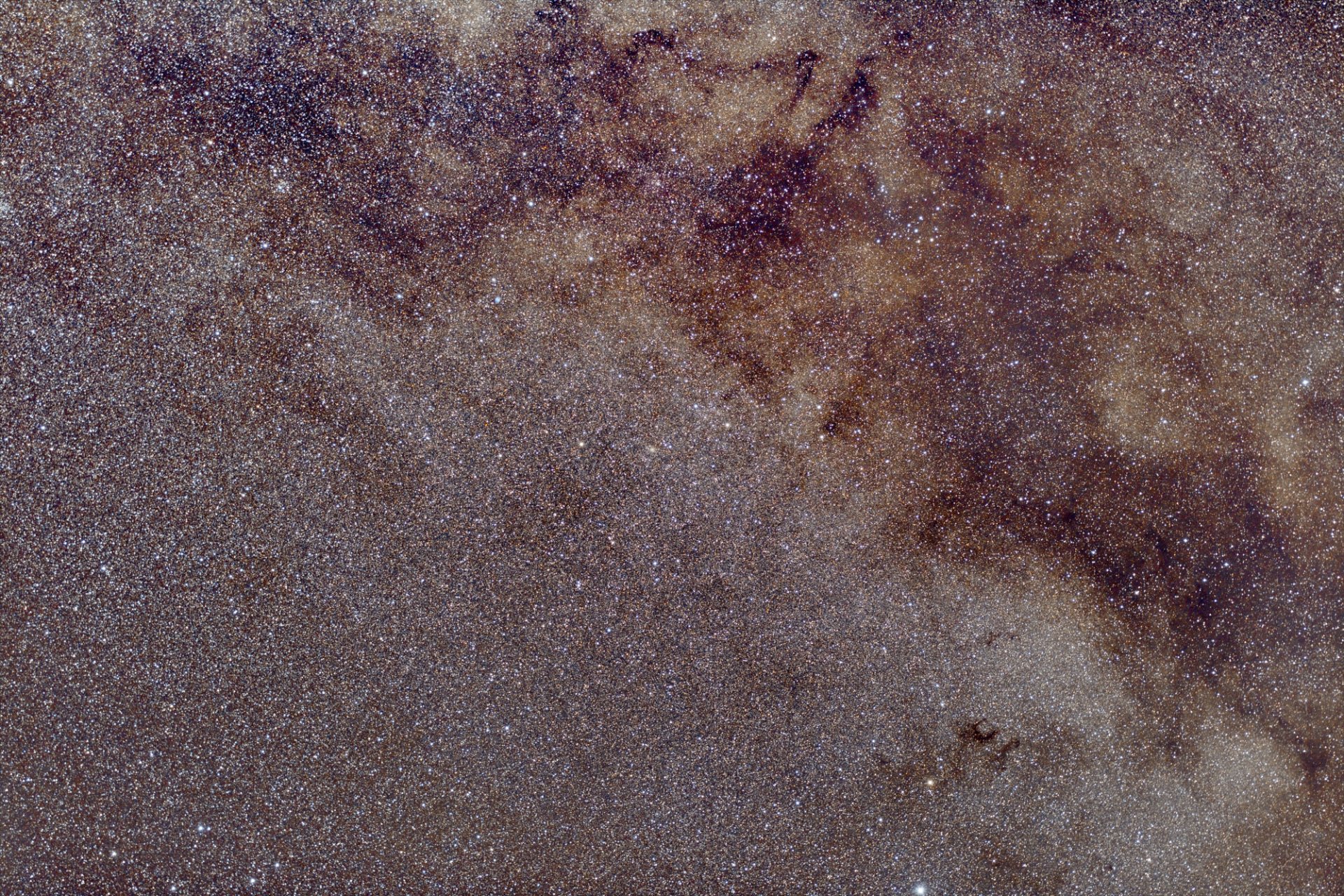

Folgender Workflow hat nun soweit funktioniert, dass mir das Bild gut gefällt auch wenn es noch nicht perfekt ist:
DSS -> zart Stretchen und Sättigung in DarkTable erhöhen -> GraXpert Hintergrund entfernen -> Siril Photometrische Farbkalibrierung und dann wollt ich schon fast aufgeben... aber dann hab ich "Grünrauschen entfernen" ausprobiert und das Bild hat gepasst.
Auch danke an alle anderen Helfer hier im Thread :)
Liebe Grüße
Philipp
Na das sieht doch gut aus ... aber .... Gradienten immer vor dem Stretch.
DSS -> Bild zuschneiden um Randartefakte zu entfernen! -> GraXpert Hintergrund entfernen -> Siril Photometrische Farbkalibrierung .... dann der Rest und Stretchen würde ich ehrlich auch in Siril erledigen ;)
