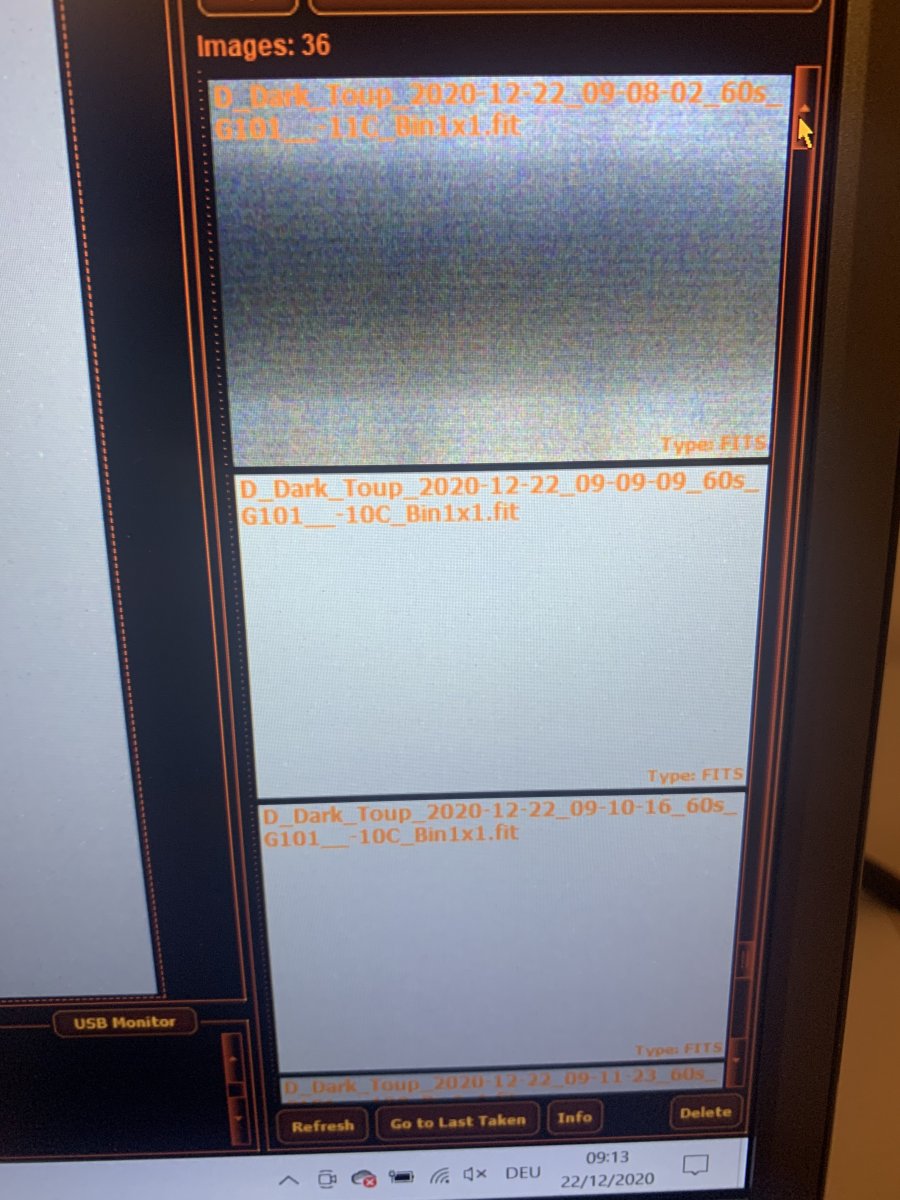

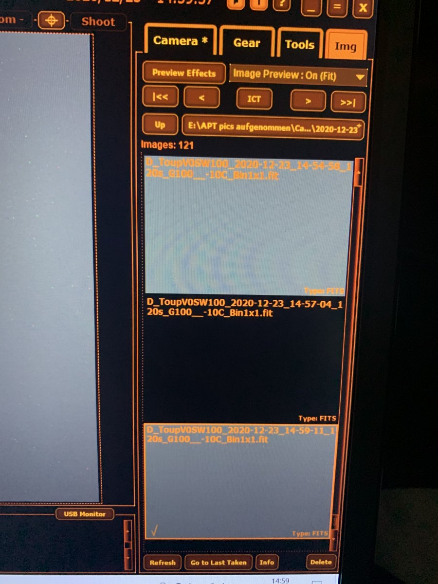

ich habe nun die veTEC571C in Betrieb genommen, werde aber nicht schlau aus den darks, die die Kamera macht.
anbei mal einige Bilder, immer mit den gleichen Einstellungen aufgenommen. Dennoch schwanken die Werte zum Teil deutlich.
temperatur, etc., alles gleich und stabil. Das kann meine canon2000D bei 0C Außentemperatur aber deutlich besser!
hat jemand eine idee, was das sein könnte? Von Astroshop habe ich nur eine sehr allgemeine Antwort erhalten, wie ich in den fokus komme und dass die Kamera kein Bild liefert, wenn ich kein Teleskop angeschlossen habe. Und eine Liste von Astrovereinen. Aber leider keine Info dazu, warum die darks so schwanken.
Im APT Forum war eine Idee, dass die Kamera/der Treiber zwischen LCG und HCG selber umstellen.
bin für Infos dankbar, ansonsten muss die Kamera wieder zurück gehen...

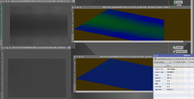

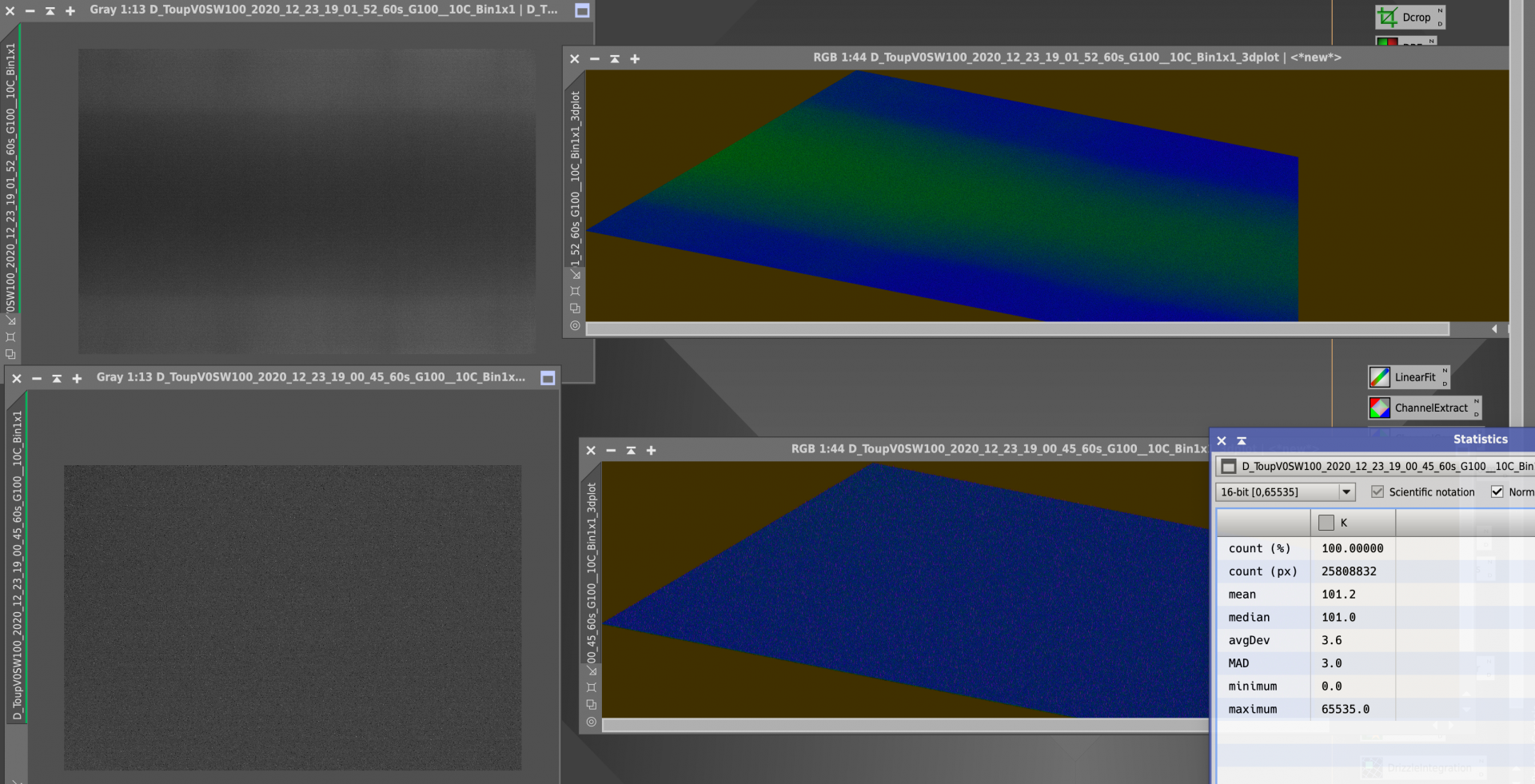

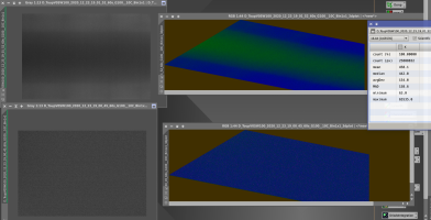

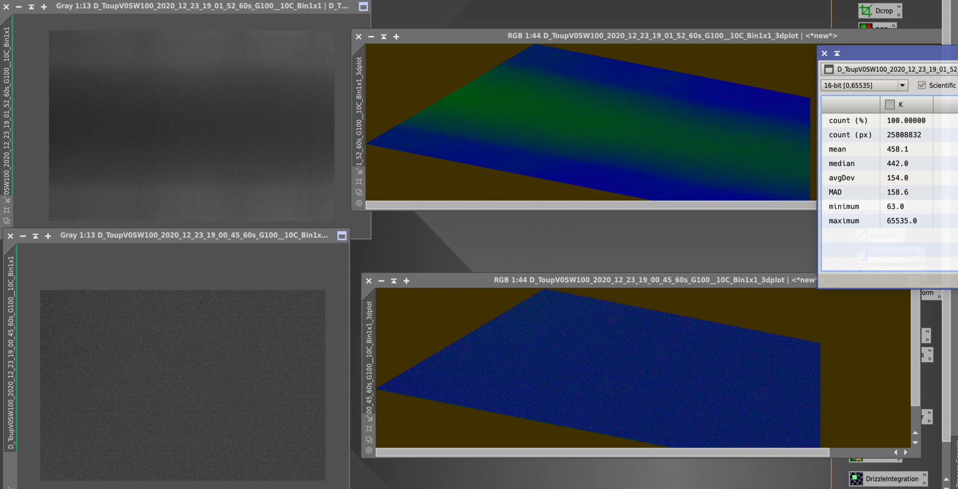

hier noch zwei Auswertungen mit PI bei denen man die verschiedenen dark Werte gut erkennen kann. Kennt das jemand vll von der ASI2600 ebenfalls? Ist das normal, dass die Darks manchmal so Streifen und Muster haben? Ich habe es mit/ohne Heizung der Front versucht, HCG, LCG, diverse Schwarzwerte. immer das gleiche Ergebnis. Mal so, mal so... Hinweise, gerne!

Und nochmal hoch. Hat jemand ähnliche Probleme mit einer anderen Omegon? Oder bin ich nur zu ungeschickt, die richtigen Gain und offset Werte einzustellen?
