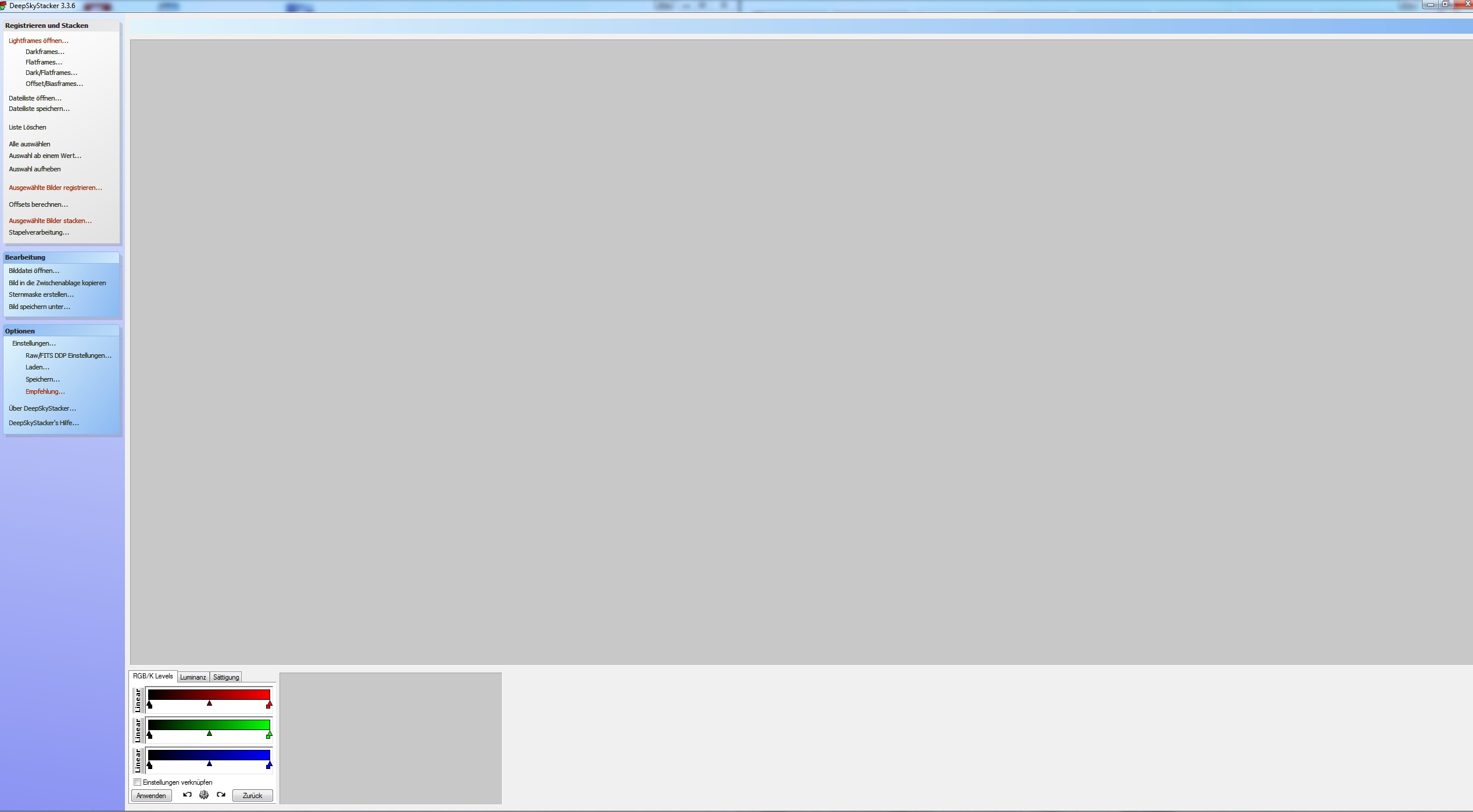

So erstmal danke für die zahlreichen Antworten. Ich habe die neuere Version 3.3.6 heruntergeladen und voller Vorfreude gestartet.
Habe die 9 Frames im .CR2 Format hereingeladen und gestartet. Das Programm rechnet gemütlich durch und zeigt keinerlei Fehlermeldungen an. Am Ende bekomme ich einfach kein Bild. Als Anhang habe ich einen Screenshot hinzugefügt.
Auch wenn ich die gleiche Prozedur mit .tiff Bildern mache, ist das Ergebnis gleich.

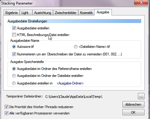

Hi Jan,
hast so DSS eingestellt ?
Gruss

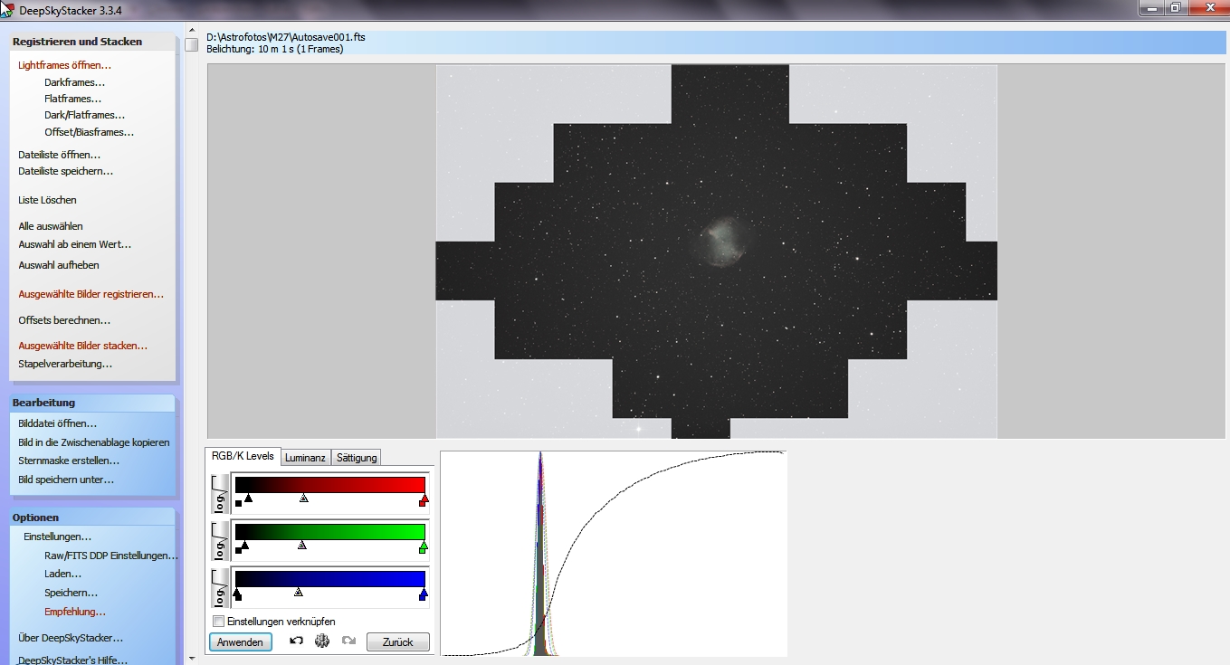

Re Jan,
meins war auch weiss, einfach RGB Regler mal nach links schieben!
Hier ein Beispiel:
Gruesse

Danke an alle. Der Fehler war, dass die Ausgabedatei sonstwo erstellt wurde. Ich danke allen und besonders dem RoudenLeiw.
