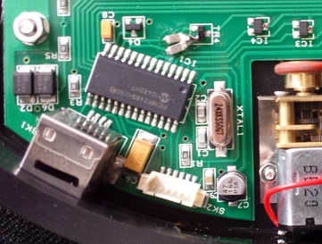

Hallo Manfred,
die Idee mit dem Multimeter habe ich auch gehabt, allerdings war mir nicht klar, wo die 5V des USB Anschlusses wohl im Innern zu messen wären, wenn Sie denn da wären. Hast Du eine Idee? Die Buchse im Bild ist die vom USB Anschluss.
Ralf

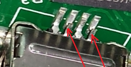

jetzt ist mir gerade beim Vergrößern meiner Bilder etwas aufgefallen. Es scheint mir, als ob 2 PINs nicht verbunden sind. Ich habe sie im Bild mal mit einem roten Pfeil versehen. Ist das normal? Braucht USB nicht 4 PINs? Ich kann jetzt gerade nicht bei meinem 2. Filterwheel nachsehen, das werde ich heute Abend mal machen.

Hallo Ralf,
in der Tat braucht USB 4 Pins: +5V, Data+, Data-, Masse.
Deine Lötstellen sehen komisch aus, die solltest Du mal mit einem Multimeter auf Durchgang prüfen oder gleich nachlöten.
Hallo Ralf,
vergleiche den USB - Anschluss auf der Platine mit dem vom funktionierenden Filterrad bevor Du mit löten beginnst.
Auf dem Foto sieht es aus, als seien die Anschlussfahnen extra hochgebogen, ein unterschiedliches Platinenlayout könnten der Grund dafür sein.
Gruß Günter
Hallo Günter, hallo Ralf,
danke für Eure Hinweise. Ich werde auf jeden Fall erst mal vergleichen, bevor ich etwas löte. Die Anschlüsse sind auch sehr klein, so dass das Löten sowieso nicht ganz einfach werden würde....

so das Problem ist gelöst und das Filterwheel funktioniert wieder. Nachdem ich bei meinem 2. Rad festgestellt habe, dass alle 4 Lötfahnen an der USB Buchse verlötet waren, habe ich die beiden Lötfahnen, die sich gelöst hatten, nachgelötet. Es war sehr fummelig, ging aber dann doch zu löten.
Nun wird das FW wieder sauber erkannt und man kann die Filter per Software wechseln :biggrin:
Vielen Dank an Euch alle, die ihr mich so kräftig mit Tipps unterstützt habt!
