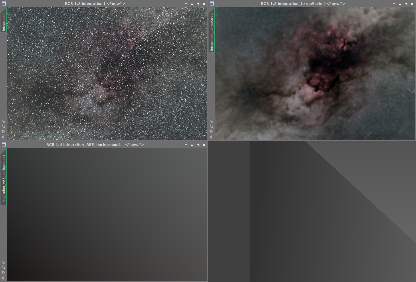

auch wenn das Thema vom Prinzip her schon häufiger vorkam, konnte ich noch nichts finden, was mir bei meinem aktuellen Fall weiterhilft. Und mit meinem Latein bin ich mittlerweile wirklich am Ende... Daher baue ich auf eure Hilfe ;)
Letztens war ich zum Fotografieren in der Rhön und habe mit meinem Doppelsetup einige Daten sammeln können. Beim stacken Zuhause kam dann der Schock: Ein heller grüner Ring am Rand und ein roter Fleck in der Mitte! :mad:
Nach einigen Tests habe ich die Flats im Verdacht. Wenn ich ein Flat durch das Masterflat dividiert habe, kam kein gleichmäßiges Rauschen heraus, sondern ein deutlicher Gradient. Daher habe ich die Flats nachträglich neu aufgenommen, auch wenn das natürlich nicht ideal ist. So ist es jetzt zwar etwas besser, aber die beiden oben beschriebenen Probleme bleiben immer noch.
Dann fiel mir aber auf, dass das Problem bei beiden Kameras besteht, wenn auch in unterschiedlichem Ausmaß. Daher kann es nicht an den Flats oder der Kamera liegen, sondern muss ein durch irgendetwas in der Umgebung verursachtes Problem sein. Hier seht ihr beide Rohstacks, aus denen ich kleinskalierte Strukturen entfernt habe, damit man die Gradienten besser sieht:
Natürlich habe ich versucht, den Gradienten mittels ABE/DBE zu entfernen. Die enorme Menge an IFN in der Gegend und die im linken Bereich anfangende Milchstraße machen es mir aber praktisch unmöglich, zu entscheiden, wo reiner Hintergrund liegt und wo Nebel liegen. Außerdem ist das Bild so voll mit Sternen, dass man auch im objektfreien Hintergrund keine Sampels setzen kann, ohne eine Vielzahl an Sternen zu erwischen.
Das ist der aktuelle Stand, weiter komme ich mit meinen Fähigkeiten nicht.
Habt ihr noch gute Ideen oder Tipps, wie ich damit weitermachen kann? Ich fände es echt sehr schade, wenn die Verarbeitung der Daten jetzt an so einem Gradienten scheitert.
Ich bin für jede Hilfe dankbar!

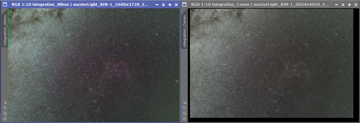

Edit: Unter diesem Link habe ich mal beide Rohstacks hochgeladen, dann könnt ihr euch die Daten bei Interesse selbst anschauen: Integration Rhön Gradienten – Google Drive
Solltet ihr noch irgendwelche Infos oder ähnliches benötigen, dann einfach Fragen!
Wenn ich hier bei der Bearbeitung schon nicht weiterkomme, dann wollte ich wenigstens mal nen paar andere Bilder fertig bearbeiten. Also habe ich meine Aufnahmen aus der letzten Nacht aus dem heimischen Garten mit dem gleichen Setup bearbeiten.
Auch da ist wieder eine fast gleiche ringartige grüne Struktur am Rand zu sehen! Ob der rote Bereich in der Mitte da ist, kann ich nicht wirklich beurteilen, da dort auch sehr viele rote und helle Nebelgebiete liegen.
Kann es sein, dass die Taukappe, auch wenn sie keine Vignettierung verursacht, vielleicht einen Gradienten im Bild verursacht? Streutlicht habe ich im Garten eigentlich nicht, nur sehr viel Lichtverschmutzung. Und in der Rhön kann ich Streulicht praktisch komplett ausschließen, da war ich die ganze Nacht über alleine... Unterstützt wird die These dadurch, dass ich bei beiden Kameras die gleiche Taukappe verwende. Kann das trotzdem sein, auch wenn es eigentlich kein Streulicht gibt?

ich habe mir mal Deine Rohstacks heruntergeladen. Irgendwie entsteht bei mir der Eindruck, das es nicht ein Gradient im Himmelshintergrund ist, sondern die Sternfarben im Zentrum der Aufnahme Magentafarben sind. Ganz komisch. Falls Du einen Filter verwendet hast, könnte das Problem evtl. damit zusammen hängen?
CS Dietmar
Hallo Gerrit,
ich habe deine Dateien heruntergeladen. Mit den Gradienten gab es in APP überhaupt kein Problem. Allerdings sehe ich "nur Sterne" und alles sieht etwas kontrastig und farblos aus. APP zeigt eine Gesamtbelichtungszeit von 120 s. Ist das richtig?
Hier mal die Screenshots aus APP:

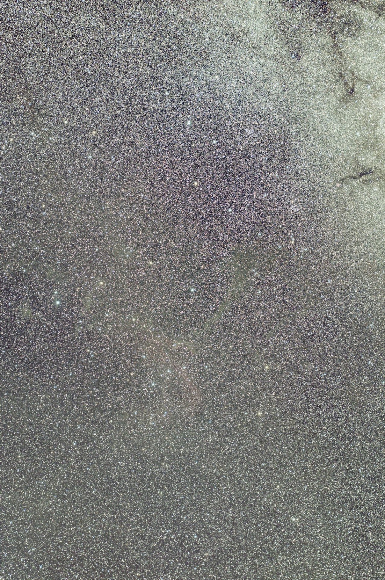

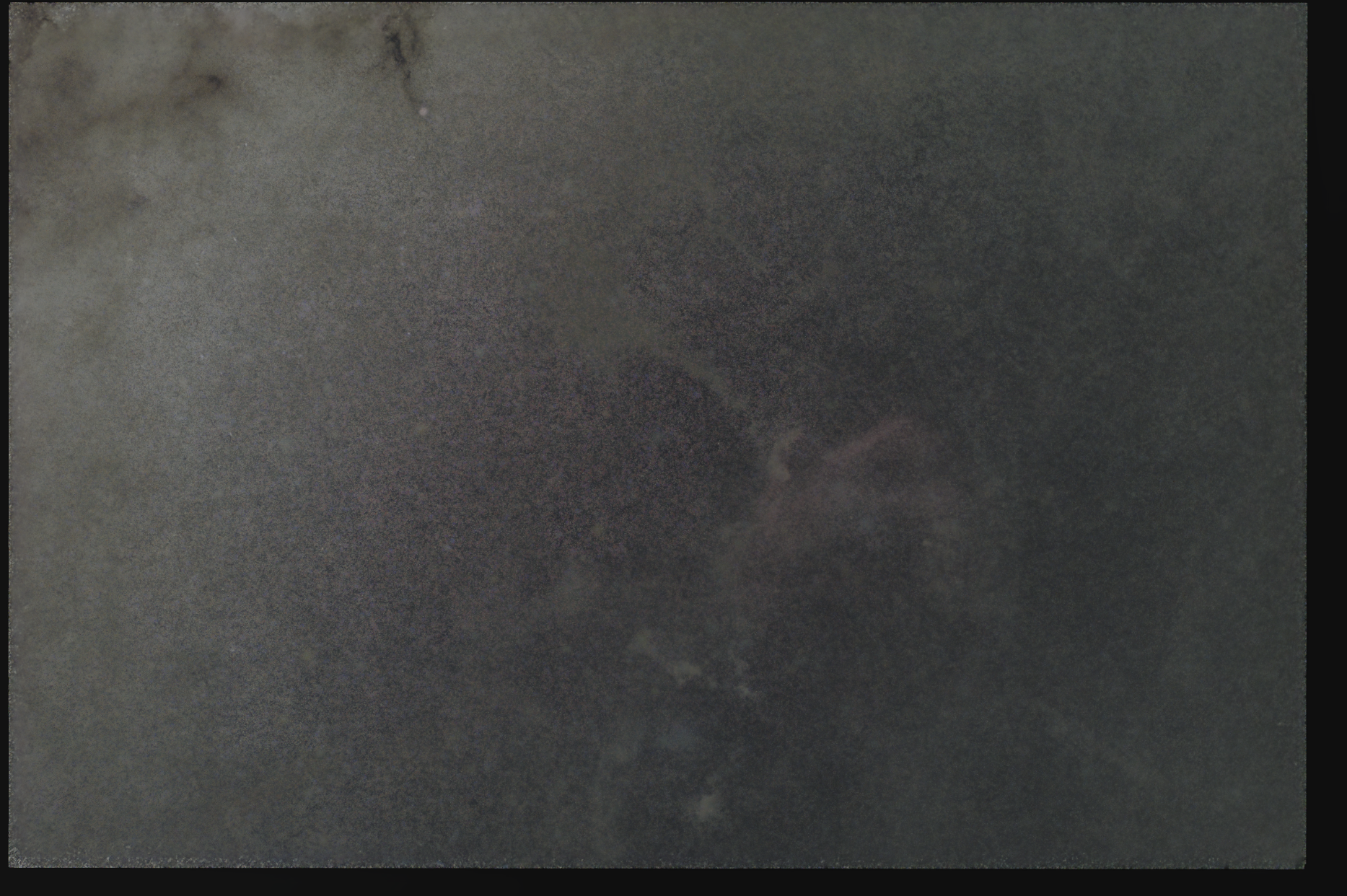

Ich habe ebenfalls deinen Canon Rohstack heruntergeladen und damit rumgespielt:
In Siril Gradienten entfernt (Samples überall, in der dichten Milchstraße nur dort, wo die Dunkelwolken sind), photometrisch farbkalibiert, Hystogramm gestreckt und -0,4 Grün gemacht, da mir die Milchstraße links oben zu grünlastig war.
In Raw Therapee mit Defringe die Magenta Sternhöfe entfernt und Farbe angepasst. Dann noch mal am Hystogramm die dunklen Bereiche angehoben.
In Starnet++ die Sterne entfernt und das sternlose Bild weiter gestreckt - da ist Gas und Staub!
In Gimp die sternlose Version als Ebene zu der normalen Version addiert um potentielle IFN und Nebel zu verstärken.
Das Bild astronomisch richtig gedreht damit Norden oben und Osten links ist.
Et voila:
In der Bildmitte ist der Stern 6 Lacertae.
Obere Hälfte rechts der Kokon Nebel IC 5146 in seinem nach rechts zum Rand laufenden Dunkelwolke- Schlauch
Das rote unterhalb der Bildmitte ist Sh2-126 umgeben von IFN. Ist die Canon astromodifiziert?
Diverse Sternhaufen überall, z.B. NGC 7209 links unterhalb vom Cocoon und NGC 7243 weiter oben im Bild
Ob das zarte IFN-artige unten links auch echt ist?
Kann es sein, dass es einfach am Objektiv liegt? Daher noch mal die Frage, welches Objektiv ist das und welche Arbeitsblende wurde eingestellt? Die Fotoobjektive haben ja immer mal Farbfehler und die können sich im Feld unterschiedlich auswirken. In diesem Fall in der Mitte rötliche Höfe um zum Rand hin grünliche Höfe? Bei so vielen Sternen scheint es dann so, als ob der ganze Hintergrund einen Farbstich hat. Ich hatte so einen ähnlichen Effekt mit dem Canon 200 mm f/2,8 bei voller Öffnung im Milchstraßengetümmel um den Konusnebel.
da ist Stathis mir zuvorgekommen und hat schon so ziemlich alles gesagt. Ich bin mit APP zu einem ähnlichen Ergebnis gekommen. Die Gradienten sind m. E. nicht das eigentliche Problem, sondern die über das Bildfeld wechselnden chromatischen Aberrationen an den Sternen, die in der Originalorientierung von links oben nach rechts unten von Grün über Rot nach Blau variieren.
wenn man sich Stathis Bild anschaut klärt sich die Sache m.E., die Farben sind durch das Defringe und die fotometrische Kalibrierung auf jeden Fall "richtig gerückt" und der Schleier in Deiner Bearbeitung hat sich als Nebel entpuppt.
Da die meisten Fotoobjektive à la Fraunhofer Farbe haben, mal mehr oder mal weniger, hat das Beseitigen der Farbhöfe auf jeden Fall viel gebracht. Woher der Grünstich kommt, auch da die Frage, welche Objektive, ist schon spannend, Objektivserien die ins Grüne tendieren kenne ich eigentlich nicht.

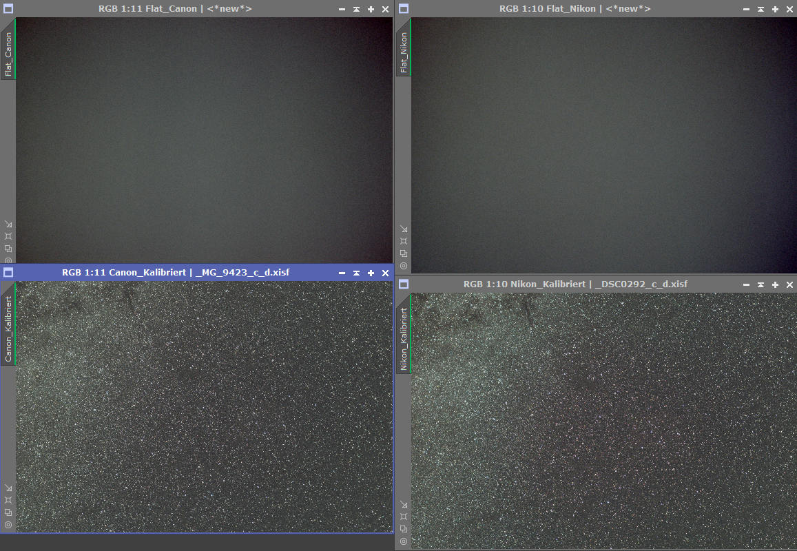

Da gestern die Frage nach Flats und kalibrierten Lights aufkam, hier mal eine kurze Zusammenstellung:
Bei der Nikon sieht man hier schon sehr deutlich den roten Kreis im inneren. Bei der Canon fällt das schon deutlich weniger auf, trotzdem ist er schwach zu erkennen.
Bei den Bildern von heute Nacht stelle ich aber trotzdem fest, dass meine Flats eine leichte Überkorrektur zu machen scheinen. Ganz sicher bin ich da noch nicht, aber den Eindruck habe ich jetzt nicht zum ersten Mal. Ich gucke da noch mal weiter nach, eventuell spielt das ja auch mit in das Problem rein.

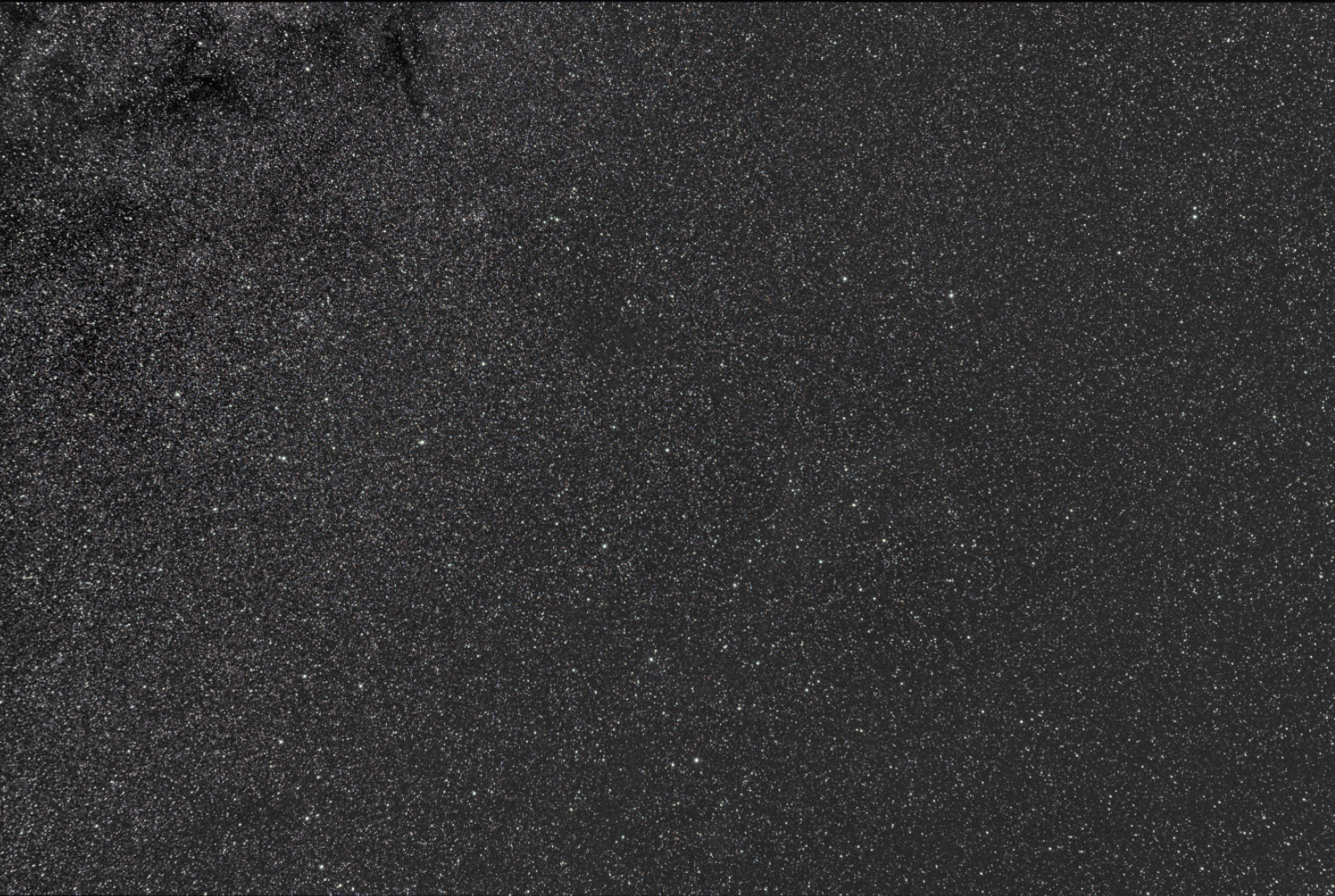

Ich möchte noch kurz illustrieren, dass es tatsächlich kaum schlimme Gradienten in der Rohaufnahme gibt.
Den Eindruck hatte ich auch (siehe mein Beitrag weiter oben). Mir sind die magentafarbenen Sterne im Bereich der Bildmitte aufgefallen, die quasi einen Pseudogradienten erscheinen lassen. Der Hintergrund der Aufnahme sah eigentlich recht unverdächtig aus.
CS Dietmar

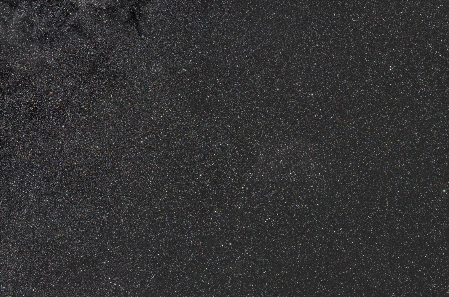

Die Kombi mit den Sternen wäre dann diese (ohne Gradientenentfernung):
Wenn man die Sterne separat bearbeitet und nur wenig strecken muss, sehen sie gar nicht so übel aus...;).

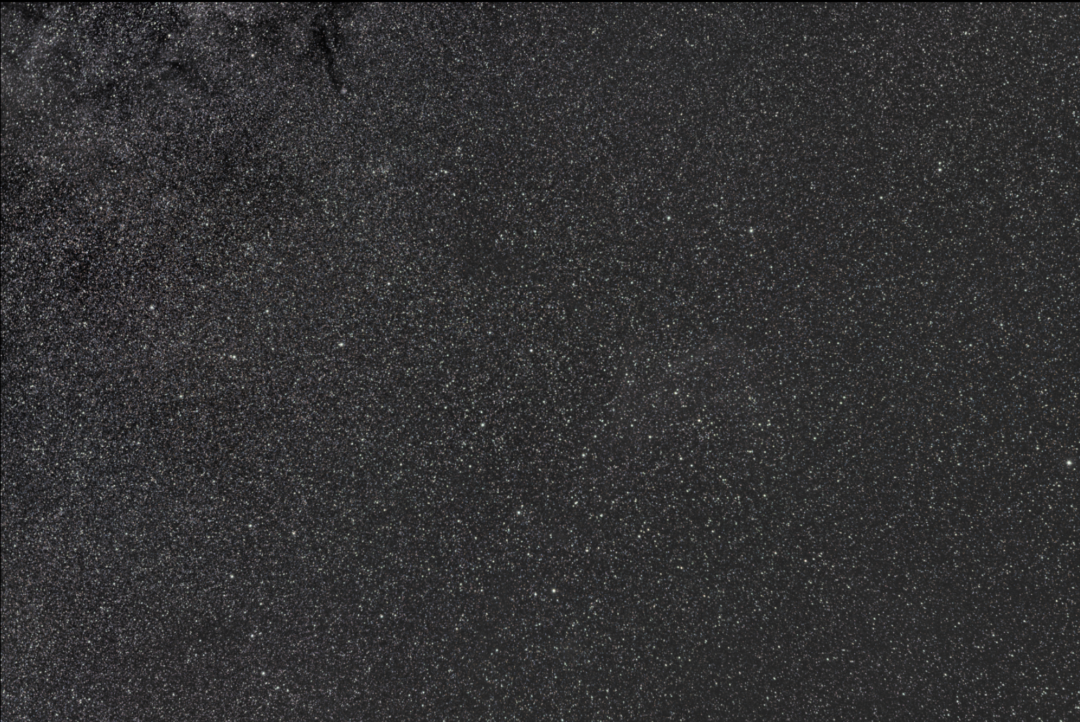

Bearbeitung: Roh exportiert aus APP mit 10% Hintergrund, NoiseXterminator in PS, StarXterminator, etwas Kontrasthervorhebung in PS (Camera Raw). Dann Sterne im Modus negativ multiplizieren eingerechnet und ein Helligkeit nachgeregelt.
Ich verstehe das, was Peter gemacht hat, so: Erstmal Sterne entfernen, dann nen bisschen Nebel und Sterne getrennt bearbeiten und dann zusammenfügen. Zack, Problem weg. Vereinfacht gesagt.
Ist das richtig so?
Dann würde das tatsächlich bestätigen, dass das Problem nur in den Sternen, nicht aber im Nebel liegt. Heftig!

Das Setup war das gleiche, allerdings bei ISO 400 statt bei ISO 1600 und ohne Taukappen. Insgesamt konnte ich knapp 5 Stunden belichten. Hier der Stack nach der Entfernung eines linearen Gradienten durch Lichtverschmutzung (oben links), der Stack nach Entfernung kleiner Strukturen (oben rechts) und der entfernte Gradient (unten links):
Was daran für mich so bemerkenswert ist, ist die Tatsache, dass jetzt (zumindest für meine Augen) ÜBERHAUPT kein Gradient mehr da ist!
Weder ein Gradient im Hintergrund noch irgendeine Verfärbung der Sterne ist für mich sichtbar.
Was ich bei den Aufnahmen anders gemacht habe, ist lediglich das Verringern der ISO von 1600 auf 400 sowie das Entfernen der Taukappen. Die Taukappen habe ich bereits anhand von Vergleichsaufnahmen von gestern durchgemessen, da gibt es keinen Einfluss auf die Gradienten.
Zwar bin ich froh da jetzt keine Gradienten/Komische Sachen mit Sternfarben drinne zu haben, aber irgendwie verwirrt es mich, dass sich das Problem jetzt einfach so liquidiert hat...
