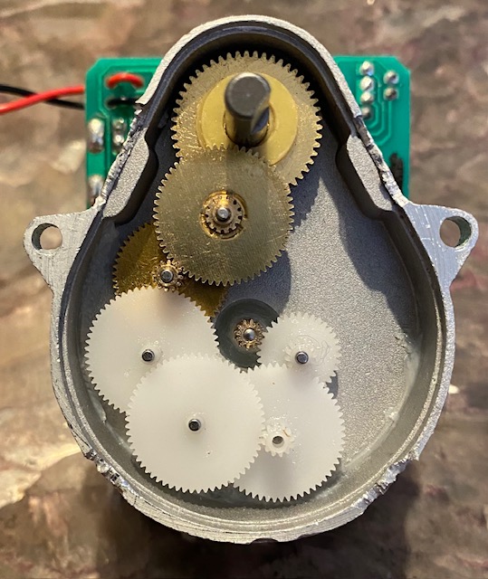

Erst hatte ich Chinahonig im Getriebe vermutet und das Ding mal aufgemacht (gut, dass der Deckel verpresst ist und ich das aufbrechen musste), dem war aber nicht so. Ich hatte das Getriebe aber trotzdem mal zerlegt und auf Schäden an den Plastezahnrädern untersucht, da war aber alles heil:
Dabei habe ich gesehen, dass das Ritzel am Motor auch ohne Zahnräder erst langsam mit aussetzern läuft und dann auf "touren" kommt.
Nach fetten und zusammenbauen ging es dann zwei Tage, und nun wieder die gleiche Problematik.

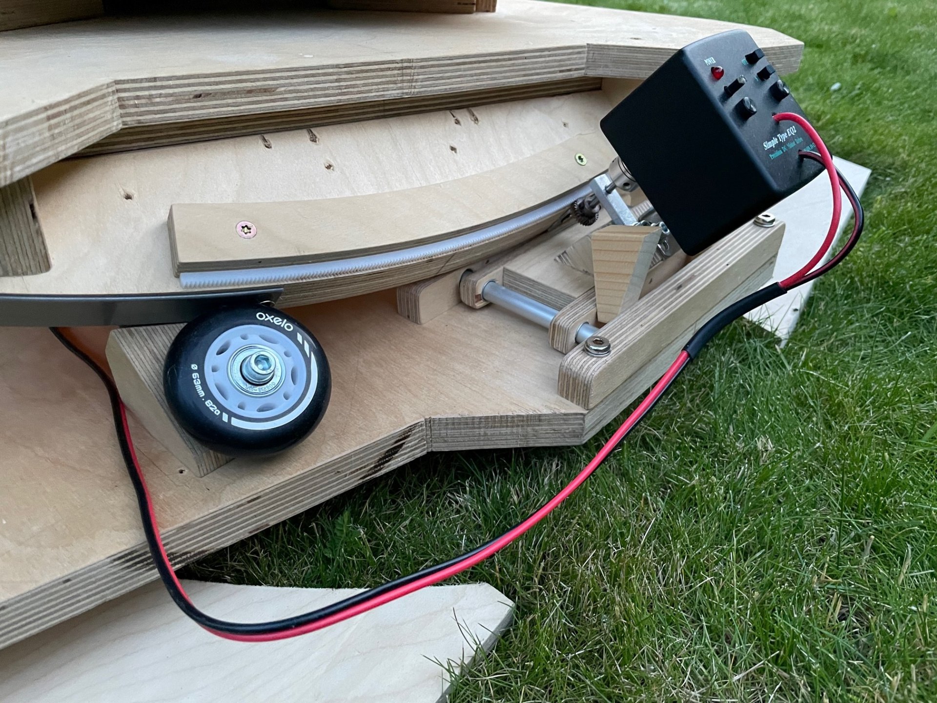

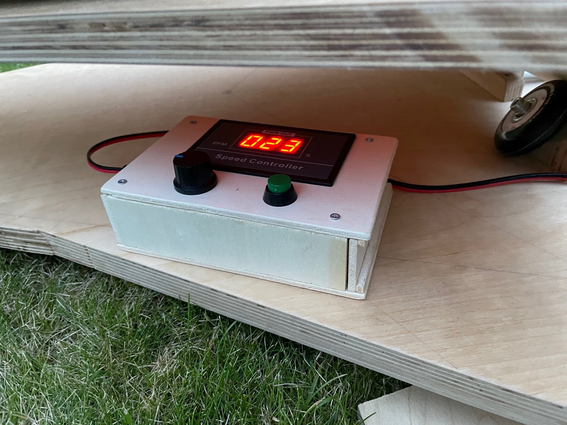

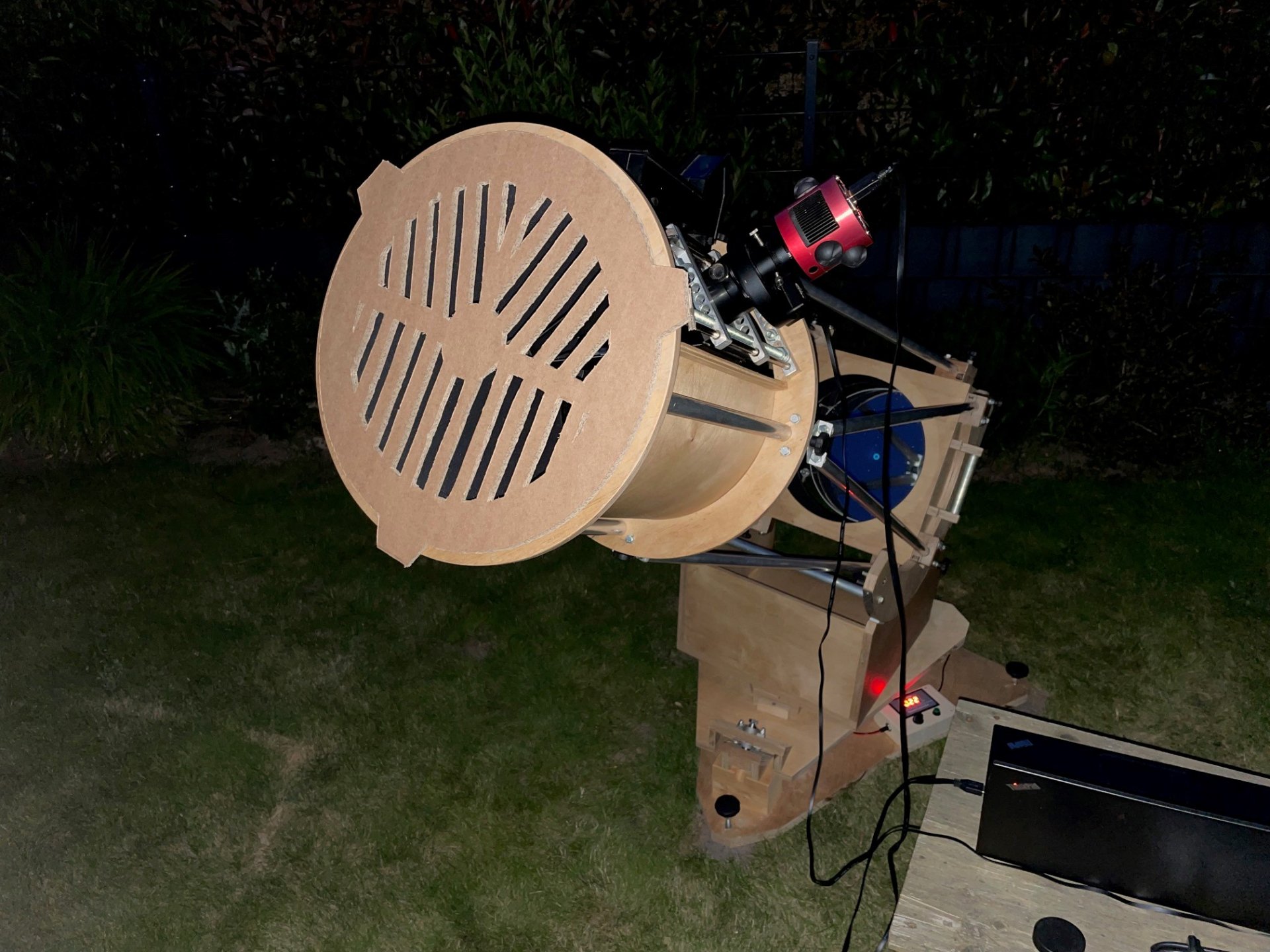

Hallo Michael,
der PWM ist glaube ich der (oder ein baugleicher) "Without Drehknopf":
Hier sind ein paar Bilder. Auf dem Bild habe ich die Stromversorgung noch über die 9V Batterie des EQ2 gemacht. Die ist in der Box. Leider zieht die mit der Lösung immer auch etwas Strom, wenn der PWM ausgeschaltet ist. Außerdem war ich bei 19%, was wieder relativ grob zum Regeln ist. Daher habe ich mittlerweile auf USB mit 5V umgestellt und einen Stecker außen an der Box angebracht. Versorgt wird jetzt alles zusammen inklusive Laptop über einen Camping Akku. Jetzt bin ich mit der Regelung bei 40-50%. Das lässt sich besser einstellen. Ein Vorwiderstand würde es aber auch tun.
