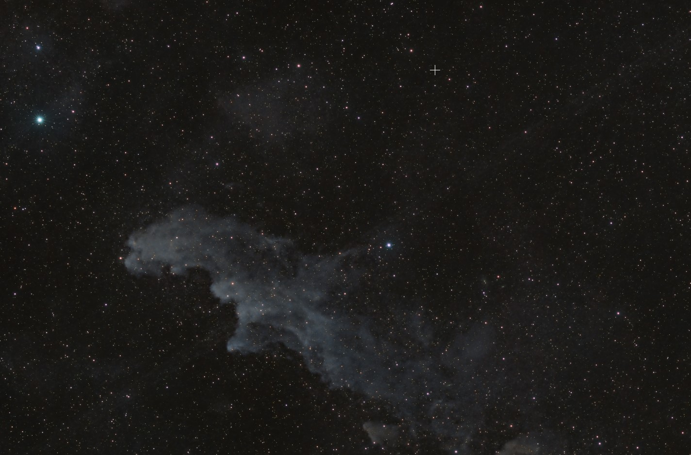

ich habe letztens den Hexenkopfnebel aufgenommen und dabei in einem Bereich/Streifen des Bildes auf den meisten Frames eine Satellitenspur.
Hier Crops von zwei Einzelframes:
Nach dem Stacking bleibt die Spur leider sichtbar.
Aufgenommen habe ich 70 Frames a 105 Sekunden bei 135mm mit APCS-Sensor.
Beim Stacking habe ich mich mit Siril und Pixinisght versucht.
Was macht man da am Besten?

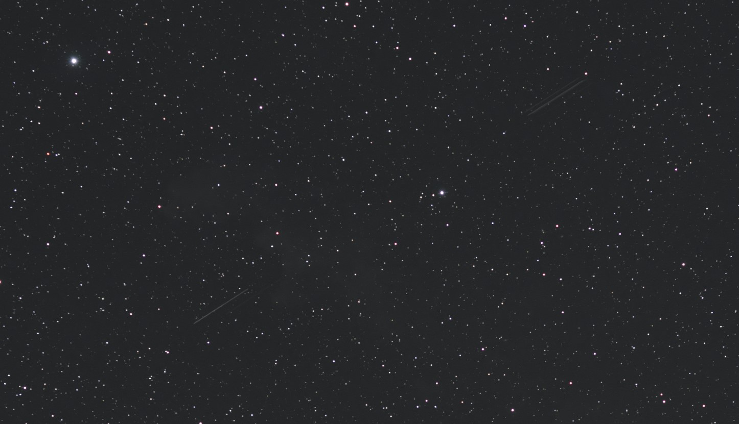

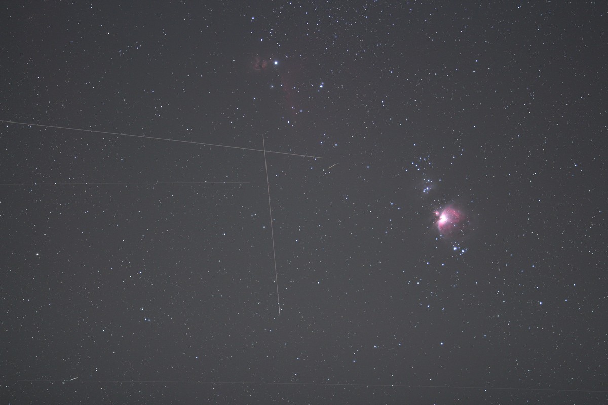

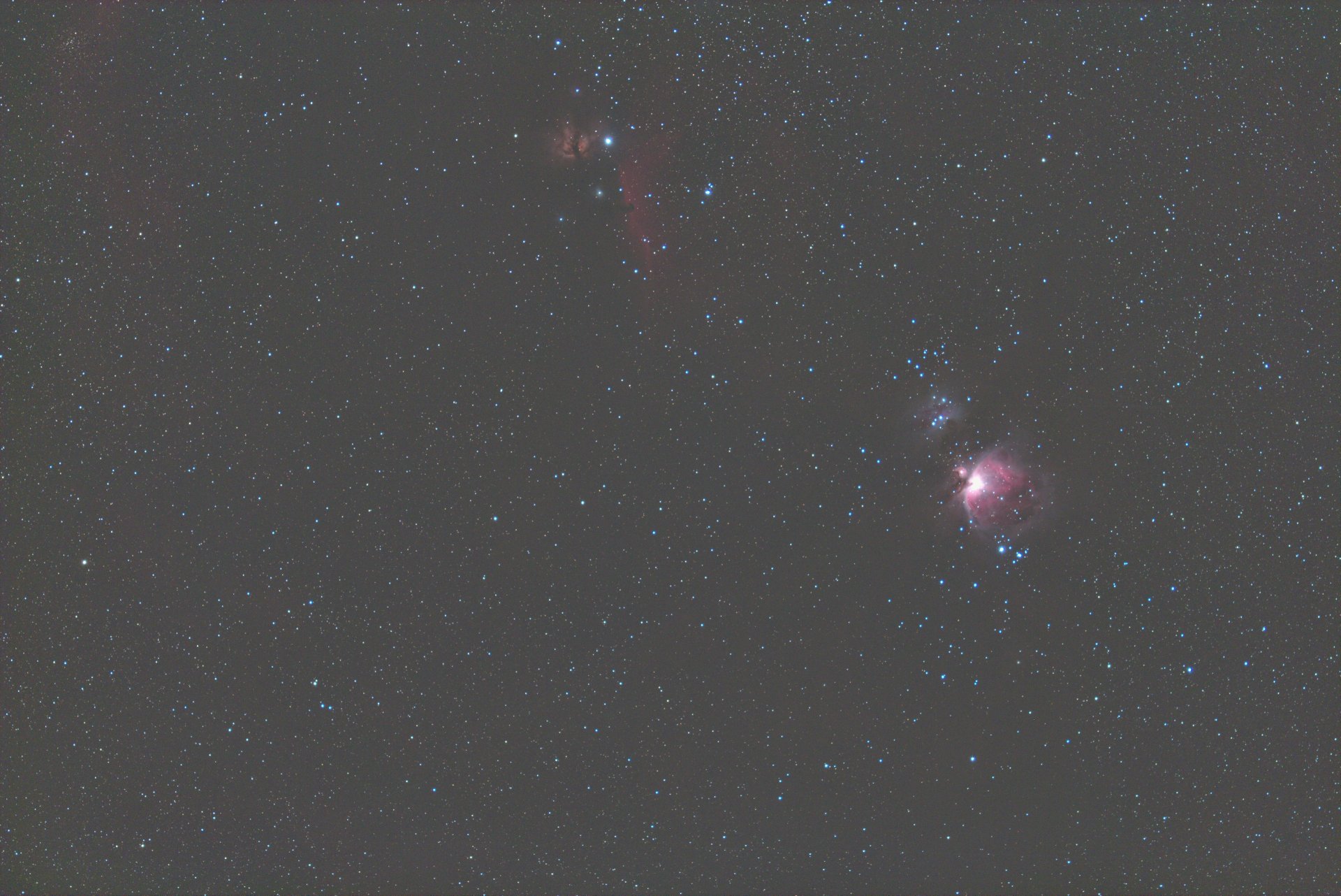

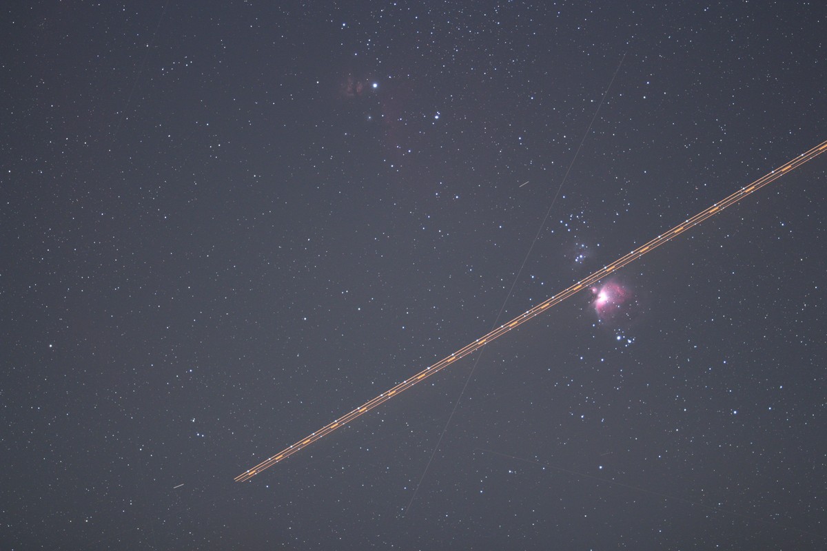

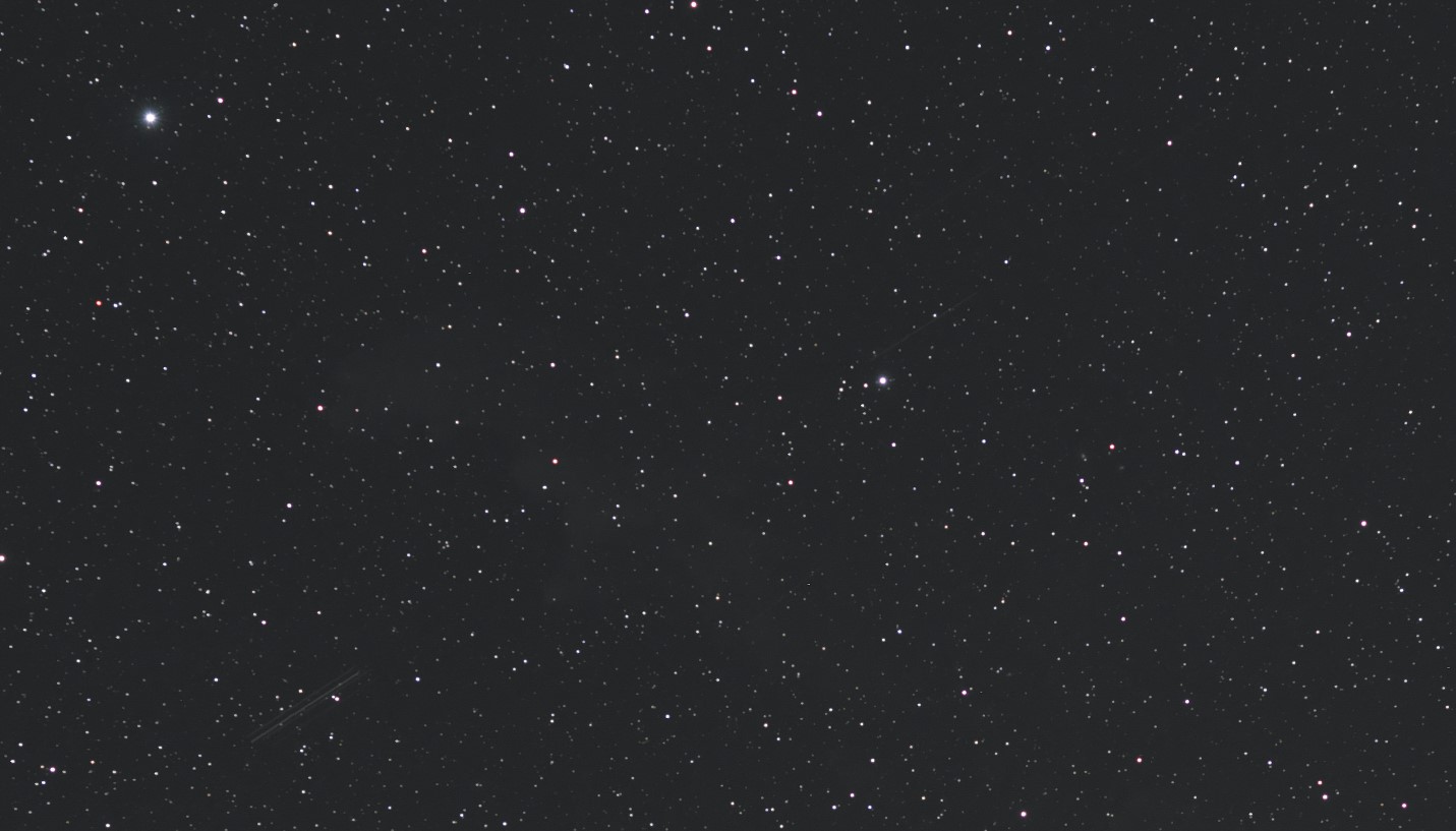

Hier mal ein Beispiel mit FITSWORK. 10 RAW-Bilder mit Sigma-Stacking. Keine Darks, keine Flats, keine Bias.
Bild 1: das schlimmste Einzelbild, Bild 2: ein weiteres Beispiel, Bild 3: der Sigma-Stack.
Gesamt auf den 10 Raw-Files 2 geostat. Satelliten, 6 Satelliten unterschiedlicher Helligkeit, 2 fette Flugzeugspuren.
Weil die sich nicht großartig bewegen und damit nicht rejected werden.
Falsch. Die machen auch Strichspuren auf den Aufnahmen, weil das Bildfeld der nachgeführten Kamera sich mit 15°/Std. über sie hinweg bewegt.
Siehe meine ersten beiden Bilder oben. Da sind 2 geostat. Satelliten auf der Diagonalen. Bei 30 Sekunden Belichtungszeit sind die Spuren 1/8° lang.

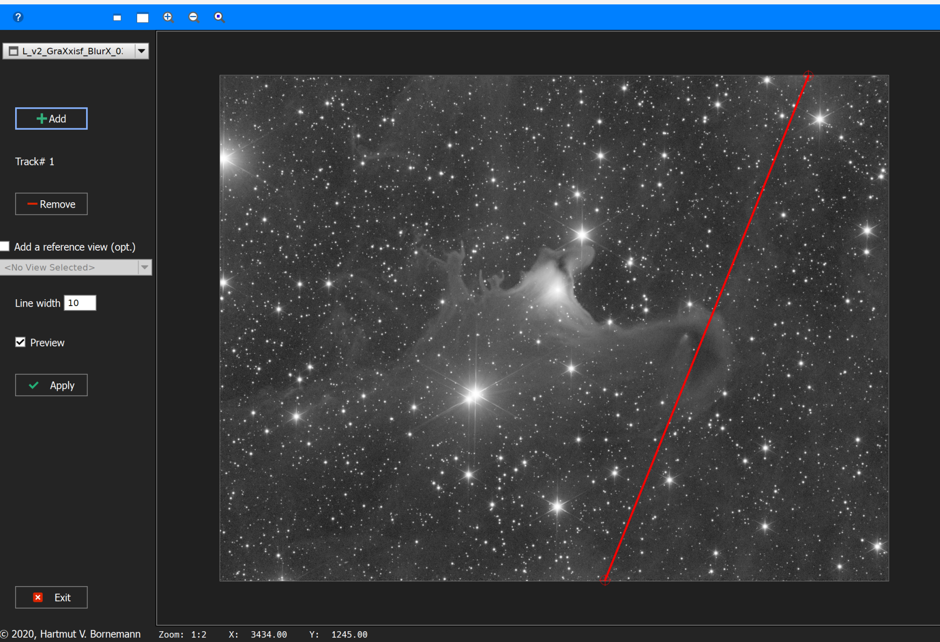

Hallo miteinander
Diese Methode habe ich auch immer verwendet und dann habe ich entdeckt, dass es dazu einen tollen Skript gibt, und zwar den SKill von Hartmut Bornemann, siehe hier: Herbert Walter PixInsight Scripts
Die Schlussbearbeitung ist dann dieselbe wie oben beschrieben, einfach alle Bilder in ImageIntegration reinkippen. Unten ein Beispiel, wie das Fenster des Sripts aussieht. Wenn das Bild gespeichert ist, wird die dicke Satellitenspur schwarz, rot dient nur der besseren Sichtbarkeit im Skript.
Liebe Grüsse, Bernhard
