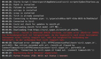

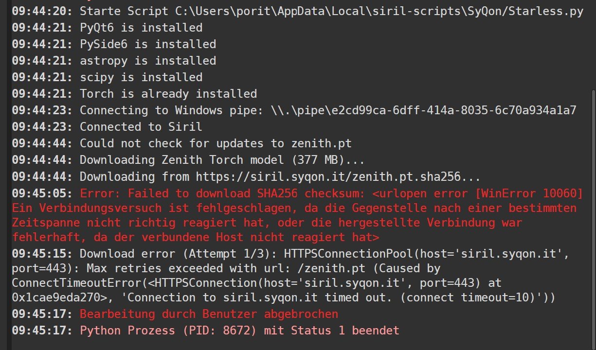

Nach einigen Problemen hatte ich Anfang des Monats die freien Scripts von SyQon in Siril einwandfrei zum Laufen bekommen. Nach einger Zeit hat aber Prism probleme bereitet. Daraufhin habe ich die Python-Scripts komplett deinstalliert inclusive der zugehörigen Ordner in AppData. Alles wieder neu geladen, aber ausser Parallax läuft nichts. Stattdessen erhalte ich im Log eine Timeoutmeldung (siehe Anhang), für siril.syqon.it. Das ist nicht verwunderlich, da diese Adresse seit einiger Zeit nicht mehr existiert, die neue wäre syqom.eu
Ich habe mittlerweile Siril bereits komplett deinstalliert und neu aufgesetzt, hilft aber nichts. Offensichtlich sind die Links zu den Python-Scrits in Siril falsch (nachdem sie schon mal richtig waren).

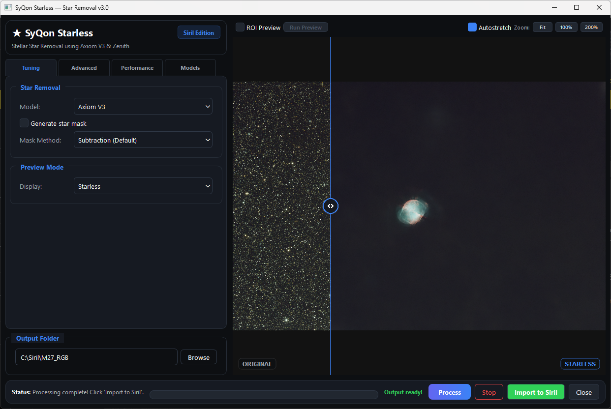

Hi Bernhard,
bei mir funktioniert das Script SyQon starless einwandfrei, ich bekomme zwar einige Warnmeldungen, aber ich kann die Sterne entfernen. Siril Version ist 1.4.4 und ich habe das KI Modell schon heruntergeladen, das befindet sich im "AppData" Verzeichnis.
Michael
14:55:33: Starte Script C:\Users\Micha\AppData\Local\siril-scripts\SyQon/Starless.py
14:55:42: PyQt6 is installed
14:55:42: PySide6 is installed
14:55:42: astropy is installed
14:55:42: scipy is installed
14:55:42: Torch is already installed
14:55:48: C:\Users\Micha\AppData\Local\siril\venv\Lib\site-packages\torch\xpu\__init__.py:74: UserWarning: The detected GPU (Intel(R) Iris(R) Xe Graphics) is not officially supported by PyTorch XPU. Running workloads on this device may result in unexpected behavior.
14:55:48: For stable and fully supported execution, please use GPUs based on Intel Arc (Alchemist) series or newer.
14:55:48: Refer to the hardware prerequisites for more information: https://github.com/pytorch/pytorch/...notes/get_start_xpu.rst#hardware-prerequisite (Triggered internally at C:\actions-runner\_work\pytorch\pytorch\c10\xpu\XPUFunctions.cpp:134.)
14:55:48: return torch._C._xpu_getDeviceCount()
14:55:49: Connecting to Windows pipe: \\.\pipe\7eeb7ac1-3002-4bec-b773-ed413e4ac668
14:55:49: Connected to Siril
14:56:10: Could not check for updates to zenith.pt
14:56:10: Found Zenith model at C:\Users\Micha\AppData\Local\siril\syqon_starless\zenith.pt
14:56:10: Model version 20260209 already verified, skipping checksum.
14:56:11: Loaded image: (3, 4170, 6246), dtype: float32 -> float32
14:56:12: ======================================================================
14:56:12:
14:56:12: _______.____ ____ ______ ______ .__ __.
14:56:12: / |\ \ / / / __ \ / __ \ | \ | |
14:56:12: | (----` \ \/ / | | | | | | | | | \| |
14:56:12: \ \ \_ _/ | | | | | | | | | . ` |
14:56:12: .----) | | | | `--' '--.| `--' | | |\ |
14:56:12: |_______/ |__| \_____\_____\\______/ |__| \__|
14:56:12:
14:56:12: SyQon - Data Science Research
14:56:12: StarLess Siril Edition
14:56:12:
14:56:12:

Es würde mich interessieren, ob jemand in den letzten 5 Tagen die SyQon-Scripte installiert hat und ob diese erfolgreich laufen.
Das Zenith-Plugin gibt es nicht mehr, die Modelle liegen jetzt in geäderter Form auf dem Server SyQon.eu, und dahin wird man während des Setups auch verlinkt. Habe das etwa am Monatsanfang installiert, und das Ganze hat bis vor etwa 10 Tagen gut funktioniert. Aus einem Grund, den ich nicht mehr weiss, habe ich dann Siril neu installiert und jetzt läuft nichts mehr. Und wie man aus dem Screenshot sieht, will das script jetzt wieder von siril.syqon.it installieren.
