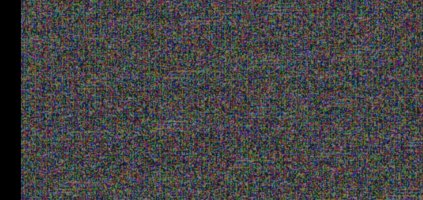

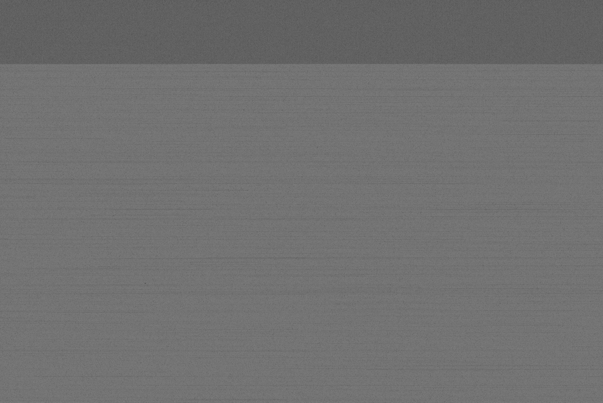

so wie es aussieht, stimmt etwas nicht mit meiner 2600 MC Pro.
Das Verhalten hatte sie zwischendurch schon einmal kurz, dann war es aber wieder gut.

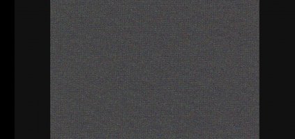

Seit vorgestern sind in allen Bildern wieder Strukturen/Streifen. Sowohl bei der Nutzung mit dem AsiAir Pro als auch am PC mit ASI Studio.

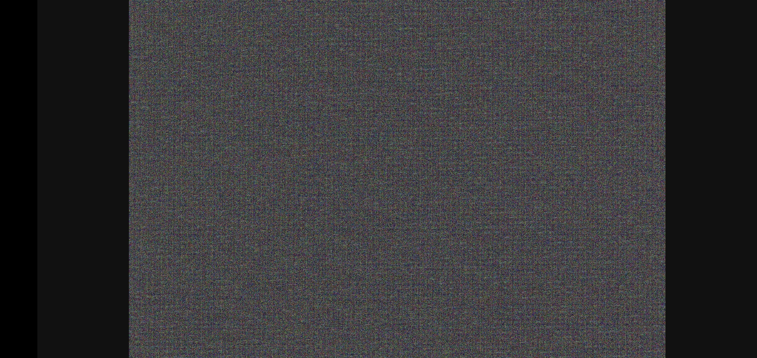

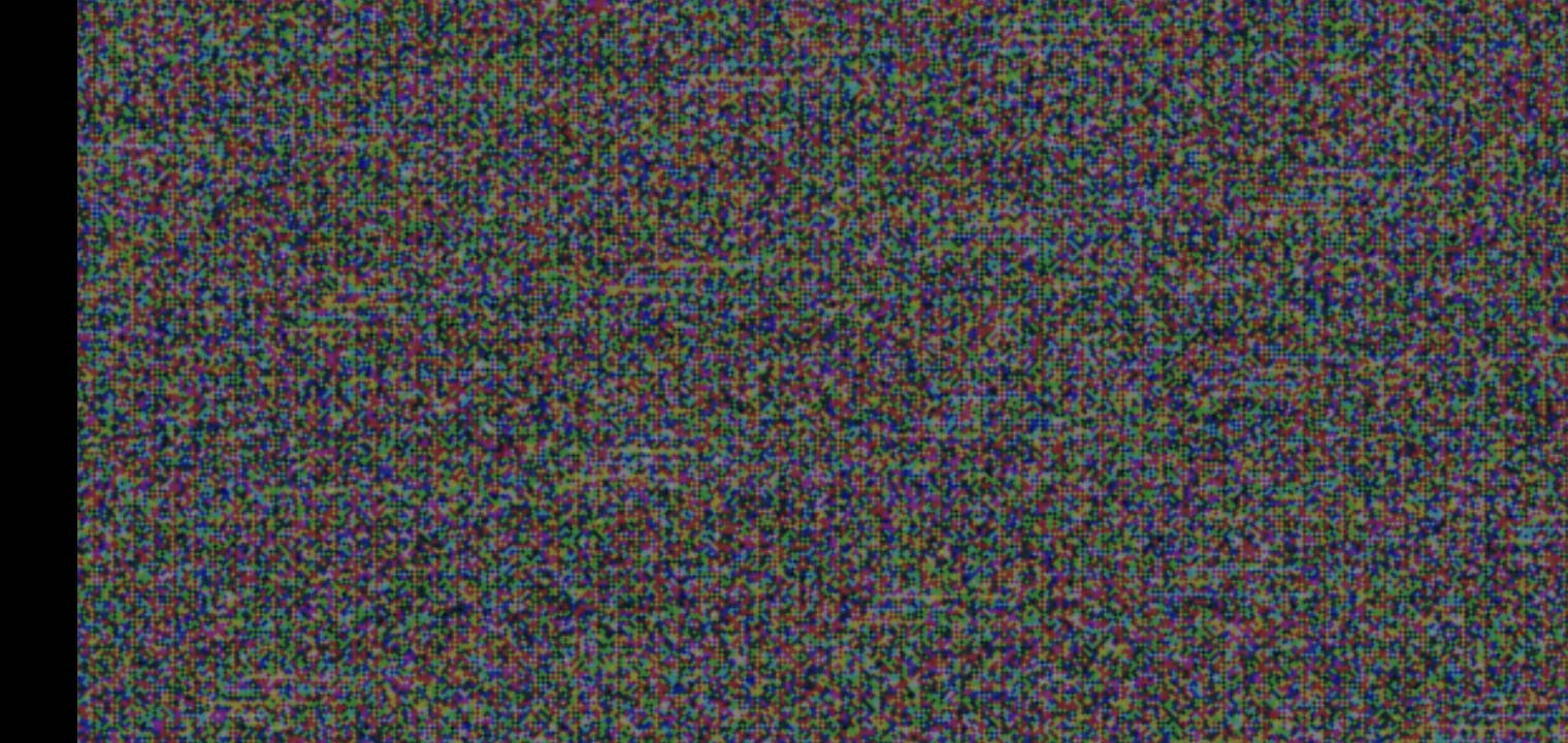

Die Art der Struktur hat sich mittlerweile auch verändert, heute scheint ein ganzes Segment des Chips (?) betroffen zu sein.
Die angehängten Bilder sind ein Screenshot und Zoom eines Asiair-Bilds von vorgestern (die bisherigen Strukturen), und dann sind noch einmal je ASIStudio und Asiair von heute mit ganzem Segment als Störung. Es sind je Darks (mit Kamerakappe) 30s, Gain 100, Temp ~-5°, Bin1
Alle Kabel sind durchgetauscht.
Hat jemand eine Idee, was hier los sein könnte?
Danke und Grüße,
Frank

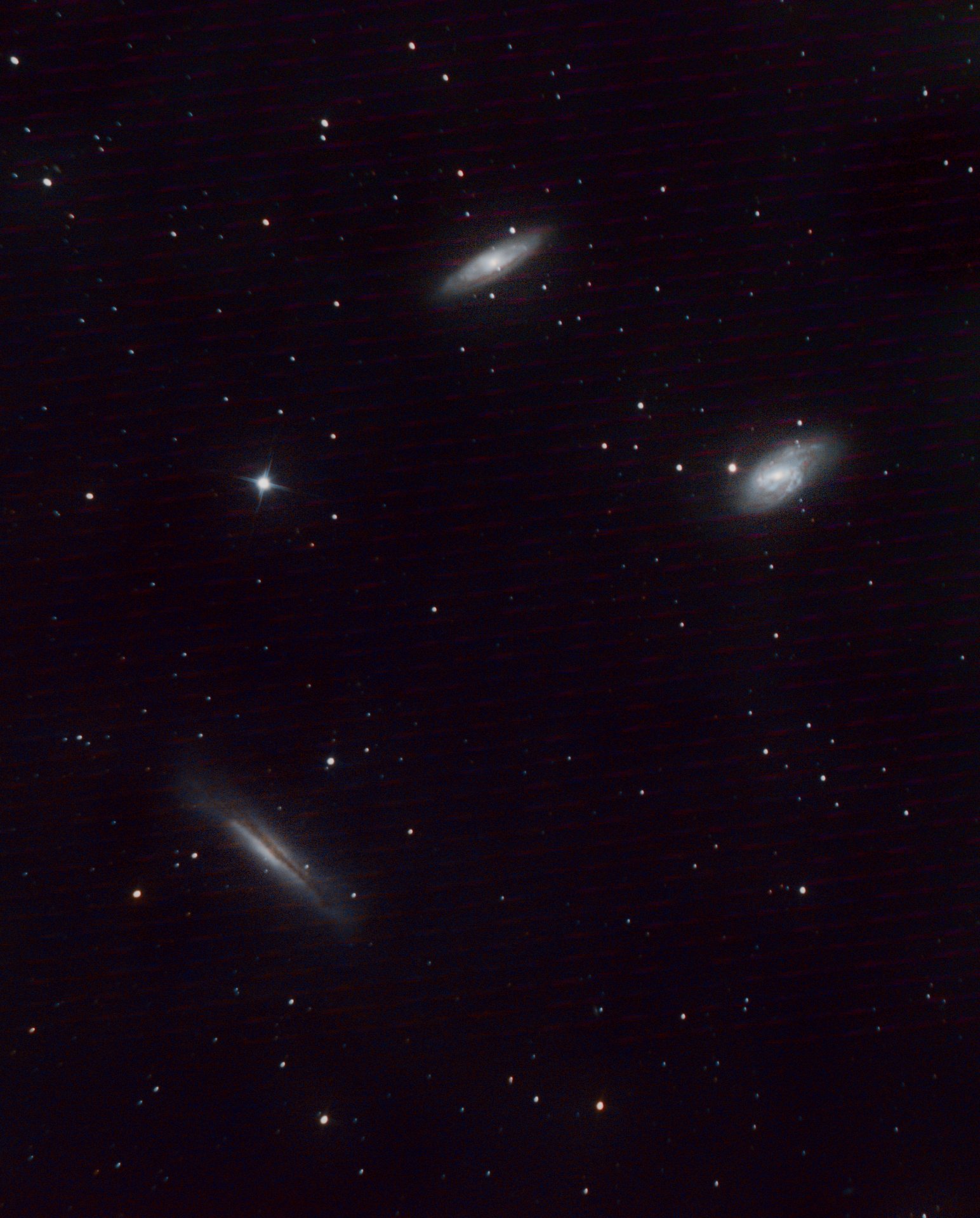

So sieht dann das Summenbild mit den bisherigen Störungen aus, trotz dithern.

Probier mal eine andere Stromversorgung, ansonsten liegt vielleicht wirklich ein Defekt vor.
Zwei verschiedene Powerbanks und ein Netzteil - kein Unterschied (vor diesem deutlich anderen Verhalten heute). Zwischenzeitlich noch Ferrite ans USB3-Kabel und 12V Kabel gemacht gehabt. Leider auch kein Unterschied.
Mittlerweile geht sie wieder...
Spekulativ hat es etwas mit dem Kühler oder der Tau-Heizung zu tun. Ohne beides ließ sich das Problem nicht reproduzieren (nachdem sie sich über Nacht berappelt hatte), beides eingeschaltet ist es zwei von dreimal noch während des Abkühlens passiert (bis auf gestern Nachmittag/Abend, wo alles gut blieb egal was ich gemacht habe...).
Ich poste das ganze auch nochmal ins ZWO-eigene Forum.
