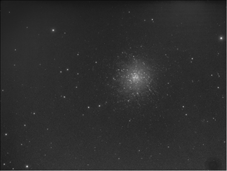

gibt es mittlerweile eigentlich Testergebnisse, wie groß die Ausleuchtung bei Fotografie ist? Wenn ich mir meinen Nikonchip ansehe, der hat 23.7x15.6 mm, da scheint 11mm nicht viel. Oder ist der Wert doch größer?
MfG
Christian
Hallo Christian,
oops, sorry. DSLR ist kein Problem bei APS-C, nur geringe Vignettierung in den Ecken. Bildschärfe auch ohne zusätzliche Korrektur sehr gut.

das klingt mir alles ein bischen schwammig. Vieviel Prozent Helligkeitsabfall bedeutet denn "geringe Vignettierung in den Ecken" bei APS-C? Warum zeigst du nicht einfach mal ein paar Bilder im DSLR-Format? Das wäre doch vermutlich die Haupt-Zielgruppe.
mfg
Torsten
Hallo Torsten,
ganz einfach, ich habe die Rohbilder nicht mehr. Wir haben da Tests gemacht, als die Geräte reingekommen sind, und gesehen daß das unkritisch ist. Dann haben wir die Bilder weiterverarbeitet, und ich habe die Rohbilder nicht mehr. Vignettierung hat man halt schon aufgrund des T2-Ringes. Das T2-Anschlußgewinde der üblichen Adapter hat in der Regel einen Lichtdurchlass von ca. 36-38mm. Die 55mm bis zum Fokus ergeben dann bei f/5 ein ausgeleuchtetes Bildfeld von maximal 25-27mm, also weniger als die 30mm Diagonale bei APS-C.
Ist aber kein Problem: Wenn Du so eine Analyse machen kannst, schicken wir Dir einen zu, dann kannst Du nachgucken (soll jetzt keine Anweisung sein, daß Du unsere Arbeit machen sollst, sondern nur ein Angebot weil wir nix zu verbergen haben.
Clear skies
Tassilo
Edit: Habe jtzt noch ein Bild gefunden. Das ist zwar in der Helligkeit angepasst, aber ohne Flatfield, wie man auch an dem Staubkornschatten rechts unten sieht. Sollte mit DSLR sein, Feldgröße stimmt auch
