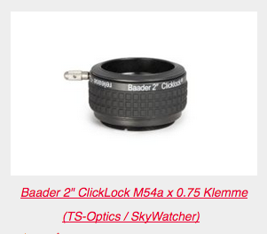

Baader 2" ClickLock M54a x 0.75 Klemme (TS-Optics / SkyWatcher)[/SIZE]

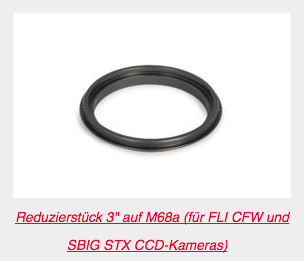

Reduzierstück 3" auf M68a (für FLI CFW und SBIG STX CCD-Kameras)

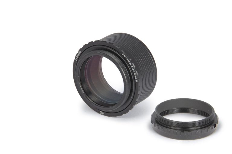

Universal Alan Gee II Telekompressor (UAG II)
- Telekompressor mit Flatfield-Korrektur für Schmidt-Cassegrain-Teleskope mit 2" Okularaufnahme
- variabler Reduktionsfaktor von 5,9 bis 3,5

- Baader 2" ClickLock M54a x 0,75 Klemme, für alle Okularauszüge mit M54 x 0.75 Innengewinde (z.B. TS-Optics Photoline und einige SkyWatcher-Geräte
- Bestehend aus M54i x 1 ClickLock Klemme (# 2956253) und M68i x 1 auf M75a x 1 Umkehrring (# 2458238)
- Umkehrring mit durchgehendem M54 x 0,75 Außengewinde

- Zum direkten Anschluss aller Teile des M68 Systems an FLI Farbfilterräder und SBIG STX CCD-Kameras mit 3" 24G UNS-2B Innengewinde
- Optische Baulänge nur 1,5 mm, gesamte Höhe des Adapters 17 mm
- Teleskopseitig 3" Innengewinde, Okularseitig M68x1 Außengewinde
- BACHES M68 Adapter justierbar, auch im montierten Zustand
- Erlaubt die Verwendung von Teilen aus dem Baader (Zeiss) M68-System
