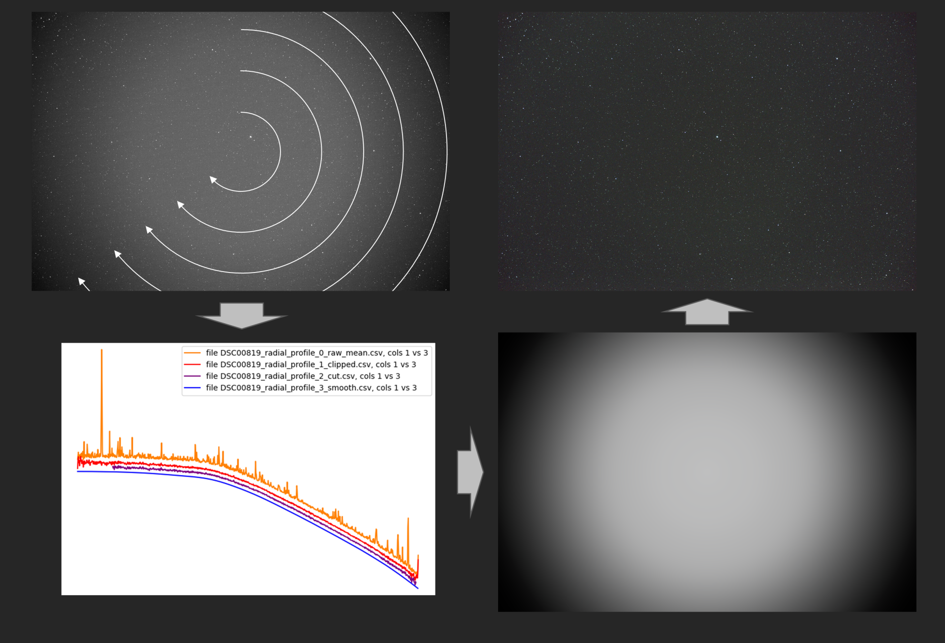

da ich Flatframes eigentlich nur zum Entfernen der Vignette nutze, habe ich mir ein Programm geschrieben das mir synthetische Flatframes erzeugt, also ideal radialsymmetrische Flatframes ohne Strukturen und Rauschen. Da man in Siril auch einen synthetischen Bias-Wert angeben kann, kann ich so meine Lights vollkommen synthetisch kalibrieren.
SyntheticFlatGUI (Readme on Github)
Die synthetischen Flatframes kann man entweder aus üblichen Wand/T-Shirt/Flatbox-Bildern erzeugen, oder sogar direkt aus den Lights selbst, da der Einfluss der Sterne in den radialen Profilen mit einem Sigma-Clipping recht einfach eliminiert werden kann, solange keine flächigeren Strukturen vorhanden sind.
Funktioniert bei mir einwandfrei, vielleicht kann es der ein oder andere ja auch gebrauchen - da die radialen Profile als CSV exportiert werden, eventuell auch nur um Vignetten zu vermessen und vergleichen. Soll auch definitiv kein Aufruf sein, keine richtigen Flats mehr zu erstellen, wenn man es richtig macht ist das definitiv besser. Für meine bescheidenen Zwecke haben die aber nur unnötig Probleme gemacht und mir reichen die synthetischen vollkommen :)

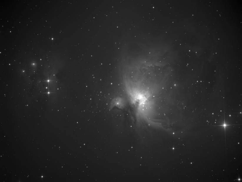

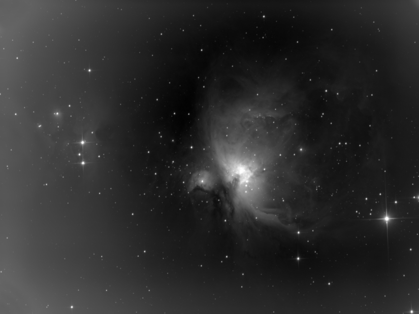

So, ein erster Test war schon mal ziemlich gut. Leider hatte ich nicht wirklich die richtigen Daten um das künstliche Flat zu testen, aber die Korrektur des Gradienten hat anscheinend schon gut funktioniert. Normalerweise fasse ich die Rohbilder ja vor dem Stacken nicht an, aber als ich eine Kamera testete, habe ich die Flats anschließend durch einen Fehler meinerseits ziemlich in den Sand gesetzt. Die Bilder (monochrome FITS) habe ich jetzt mal durch Dein Programm gejagt.
Man sieht im (nur leicht gesteckten) Stack (links), dass da ein fieser Gradient wütet, der größtenteils verschwindet, wenn ich die behandelten Bilder stacke (rechts).

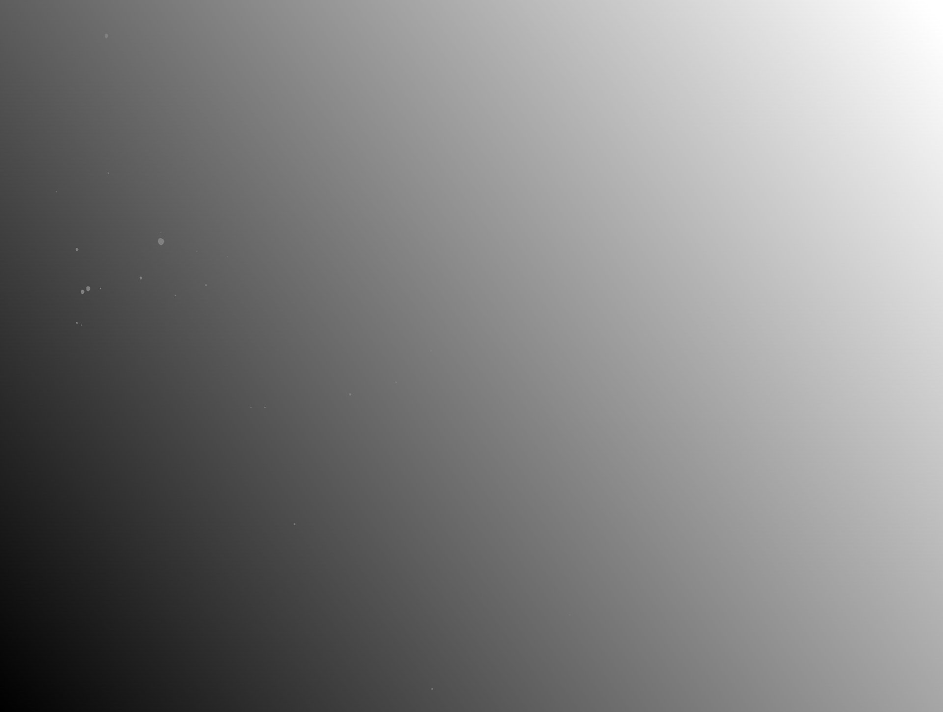

Das Zeigt sich auch, wenn man beide Bilder subtrahiert :
Alles in allem ein großer Fortschritt. Die 'richten' Flats kann man mit diesem Bild natürlich nicht Testen. Ich schau mal ob ich noch ein Sternfeld finde mit dem ich das ausprobieren kann. Trotzdem schon mal richtig gut. Das einlesen der FITS hat problemlos funktioniert. Sie kamen aus einer Moravian, aufgenommen wurde mit APT.
