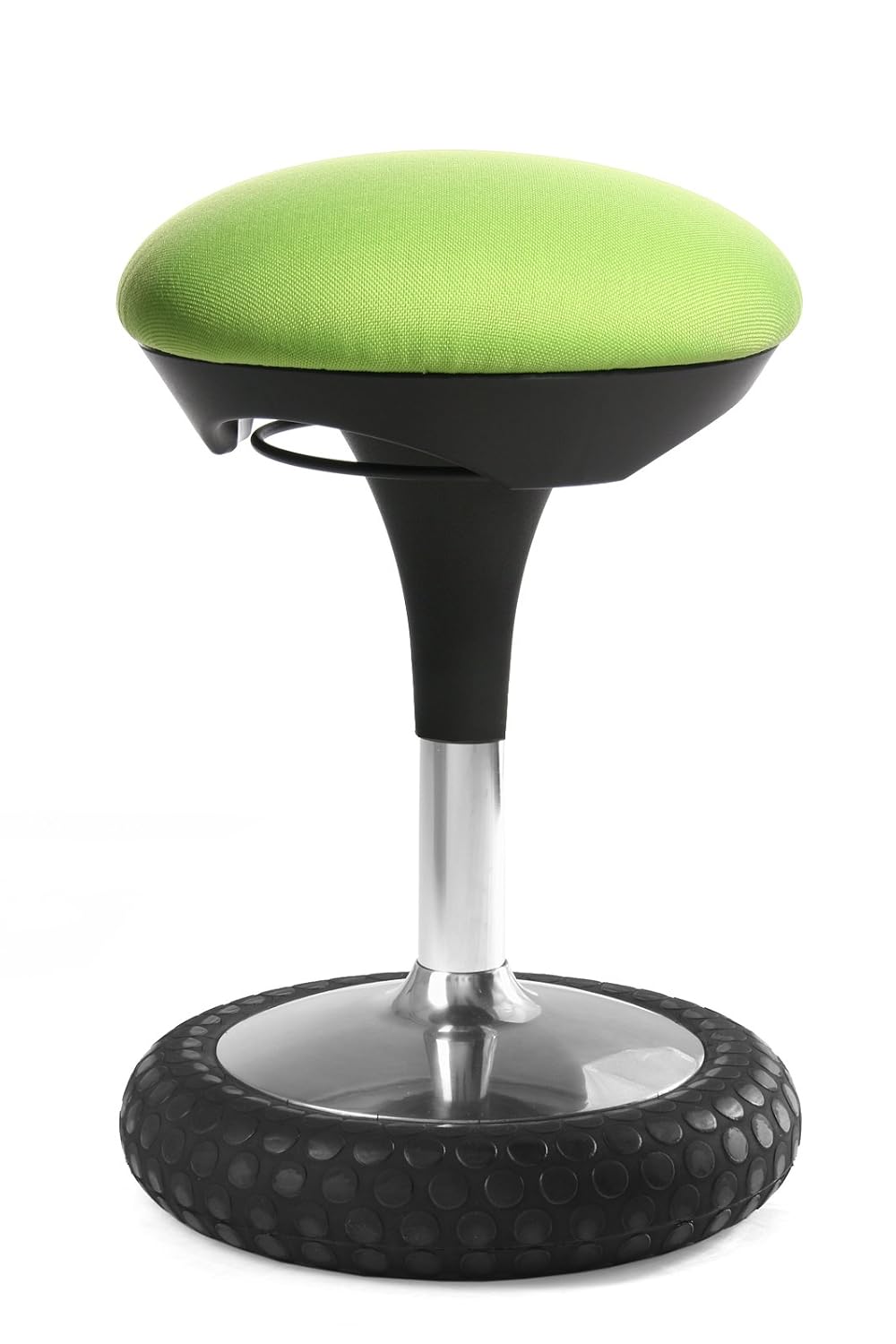

Hallo Cristian,
wie Arnold schon angemerkt hat ein Rad, oder eine Achse mit zwei Rädern an der Rockerbox abnehmbar befestigen.
Dazu kann man als Achse die höhenverstellbare Säule eines alten Drehstuhls (findet man oft beim Sperrmüll oder bei den Sondermüll Sammelstellen der Stadtwerke) verwenden, indem man den Sitz und den Rollenfuß abschraubt und daran zwei Schubkarenräder montiert.
Sieht dann auf beiden Seiten etwa so aus.
http://ecx.images-amazon.com/images/I/610Rk6GNHLL._SL1500_.jpg
Zur Montage an der Rockerbox kann eine Klemmvorrichtung aus solchen Ultra Fotoklemmen angebracht werden.
http://www.teleskop-express.de/shop/Bilder/shop/Triton/UC_1/UC1offen.jpg
Jetzt hat man ein Transporthilfe die gleich noch als höhenverstellbarer Hocker dient!
Überzug für die eine schmutzige Sitzfläche kann man selber "häkeln" ;) oder durch andere geeignete Hilfsmittel sitzfähig machen!
