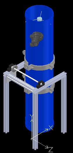

Parallel zum Lesen soll der erste Schritt der Bau einer Montierung für das ProNewton werden. Dazu werde ich noch viel Lernen müssen. Dann Aspekte wie das Guiden und die Bildbearbeitung. Später eventuell noch Spektroskopie, dafür hätte ich noch alte Monochromator-Fragmente rumliegen.

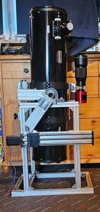

In dem Projekt soll eine Montierung für ein Omegon ProNewton N 203 /1000 OTA aufgebaut werden. Es soll eine Dobson-ähnliche Montierung werden, da es in meiner „Zimmer-Sternwarte“ kein Fenster Richtung Norden gibt. Außerdem ist der Selbstbau vermutlich einfacher als bei einer parallaktischen Montierung. Als eher Metall-affiner Bastler werde ich das Gerüst aus Alu-Profilen aufbauen.

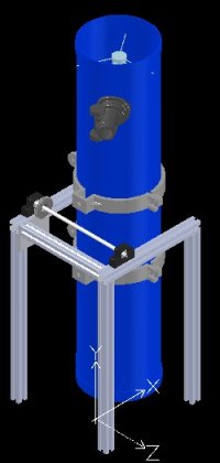

Bisher gibt es ein grobes Konzept (siehe Bild), das aber sicherlich nicht final ist. Da ich keine Erfahrung habe, taste ich mich Schrittweise an das Thema ran und optimiere die Montierung in der Praxis.
Das Ziel ist Fotografie mit einer Astro-Kamera. In einer Abschätzung stellt das Teleskop mit einer Brennweite f = 1000 mm den Radius eines Kreises mit einem Umfang U = 2*π*f = 6283 mm dar, welcher einem Beobachtungswinkel von 360° entspricht. Die Breite eines Pixels der Kamera ist ca. P = 5 µm = 5e-3 mm, was einem Winkel von 360*P/U = 0.00029° = 0.017' = 1.0'' entspricht. Das ist wenig, bin gespannt welche Genauigkeit mit einer Selbstbau-Motorisierung über Schrittmotore zu erreichen ist. Mit einer 1:4 Übersetzung müsste der Schrittmotor dafür ein Micro-Stepping von ca. 1500 haben.

Hallo Christian,
falls du Langzeitbelichtungen anstrebst, wird das mit einer azimutalen Montierung Nix. Es sei denn du willst einen Derotator einsetzen…
Bei 1000mm Brennweite schlägt die Bildfelddrehung voll zu.
Deine Konstruktion (Bild) verstehe ich nicht so ganz…
Achte aber vor dem Zusägen der Teile auch auf den Schwerpunkt des Teleskops.
Grüße Rainer

@Rainer, Danke für Deine Kommentare.
Das mit dem Bilddrehung ist ein offener Punkt. Neben mechanischen Ansätzen, wie dem Drehen der Kamera, überlege ich einen Software-Ansatz. Bei ersten Tests hat das Drehen um einen beliebigen Winkel eines 16 MP Kamerabildes mit 16 Bit Farbtiefe mit Python auf einem alten Laptop etwa 0.5 Sekunden gedauert. Der Ablauf wäre dann: Bild mit kurzer Belichtung aufnehmen, Drehen des Bildes, eventuell auch parallel Verschieben des Bildes, nächstes Bild usw. Ich bin nicht sicher, ob das wirklich praxistauglich ist, aber probieren möchte ich es mal.
Das mit dem Schwerpunkt ist auch ein offener Punkt. Mir sind die beiden Gewindebohrungen an den Schellen zum Klemmen des Teleskops nicht genau genug für eine Lagerung. Daher liegt eine durchgehende Welle mit Kugellagerung unterhalb des Teleskops. Die Welle ist natürlich nicht im Schwerpunkt. Ich hoffe, dass der Schrittmotor das Gewicht beim Drehen trotzdem durchzieht. Auf jeden Fall sollte das Gewicht durch die asymmetrische Lagerung das Umkehrspiel des Antriebs reduzieren. Bin gespannt, ob das so geht.

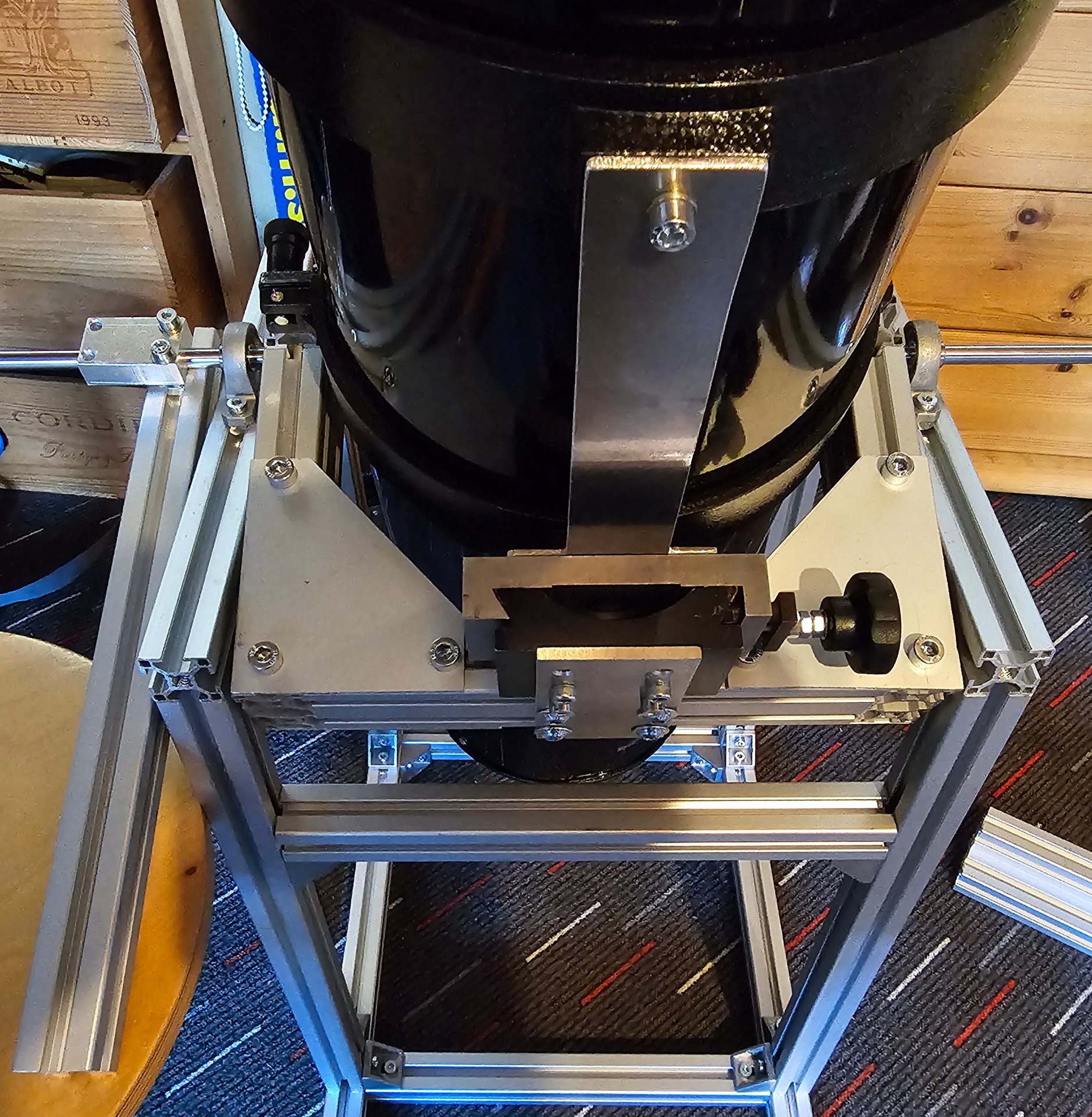

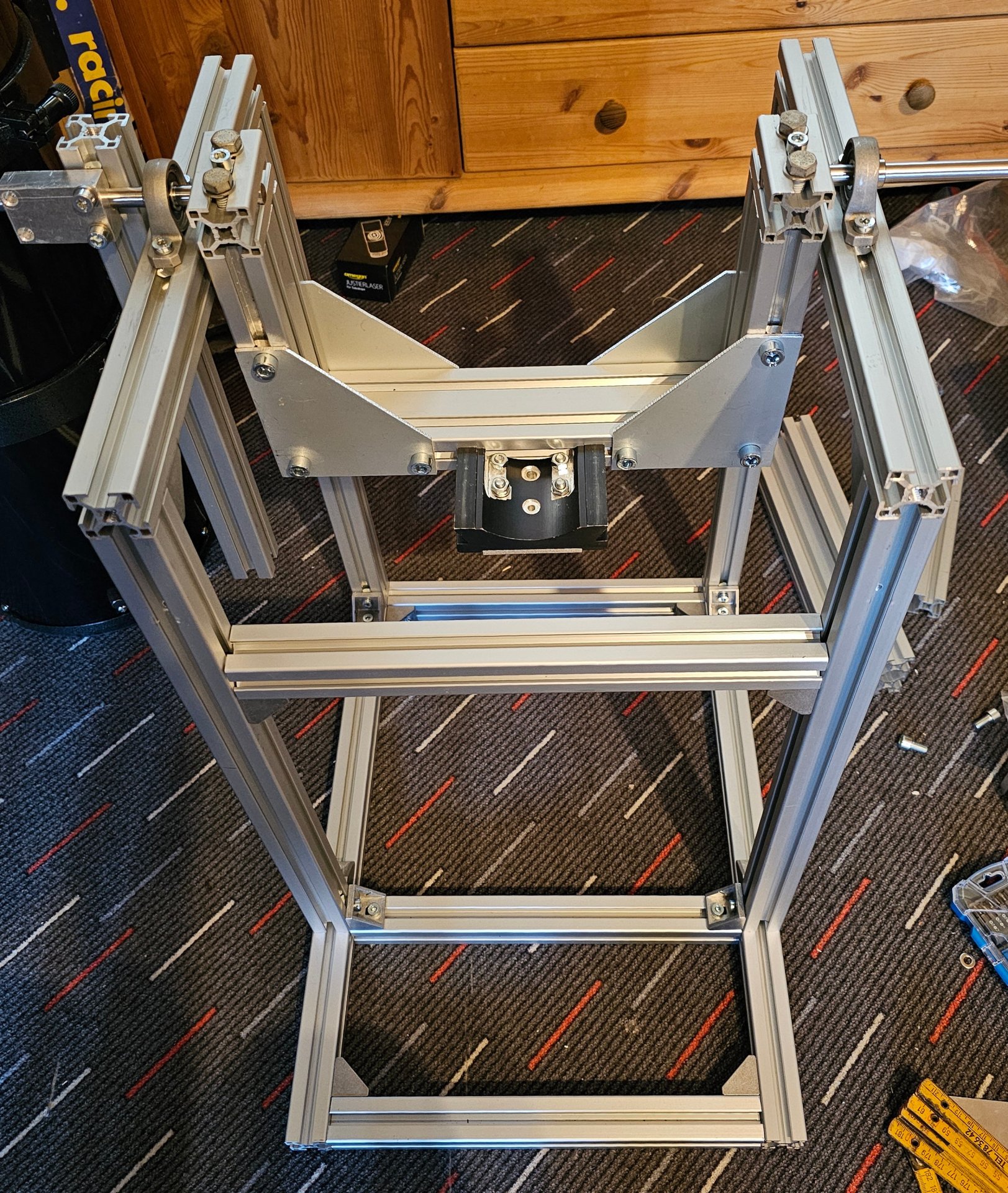

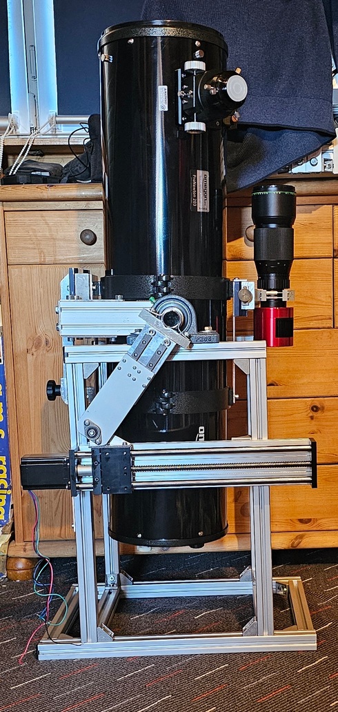

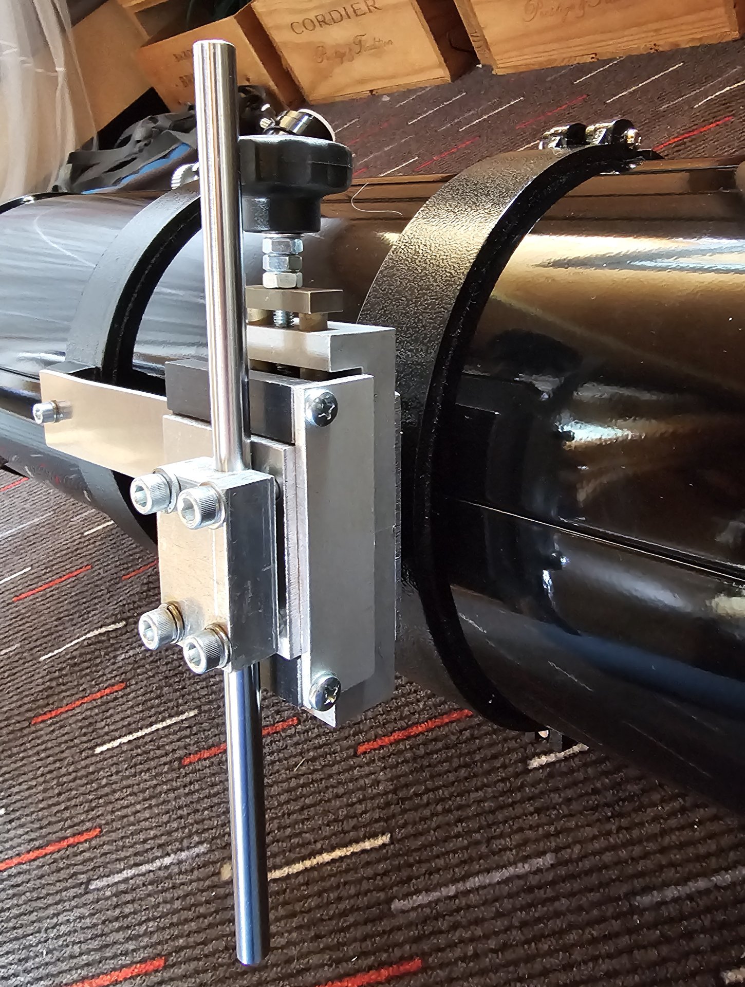

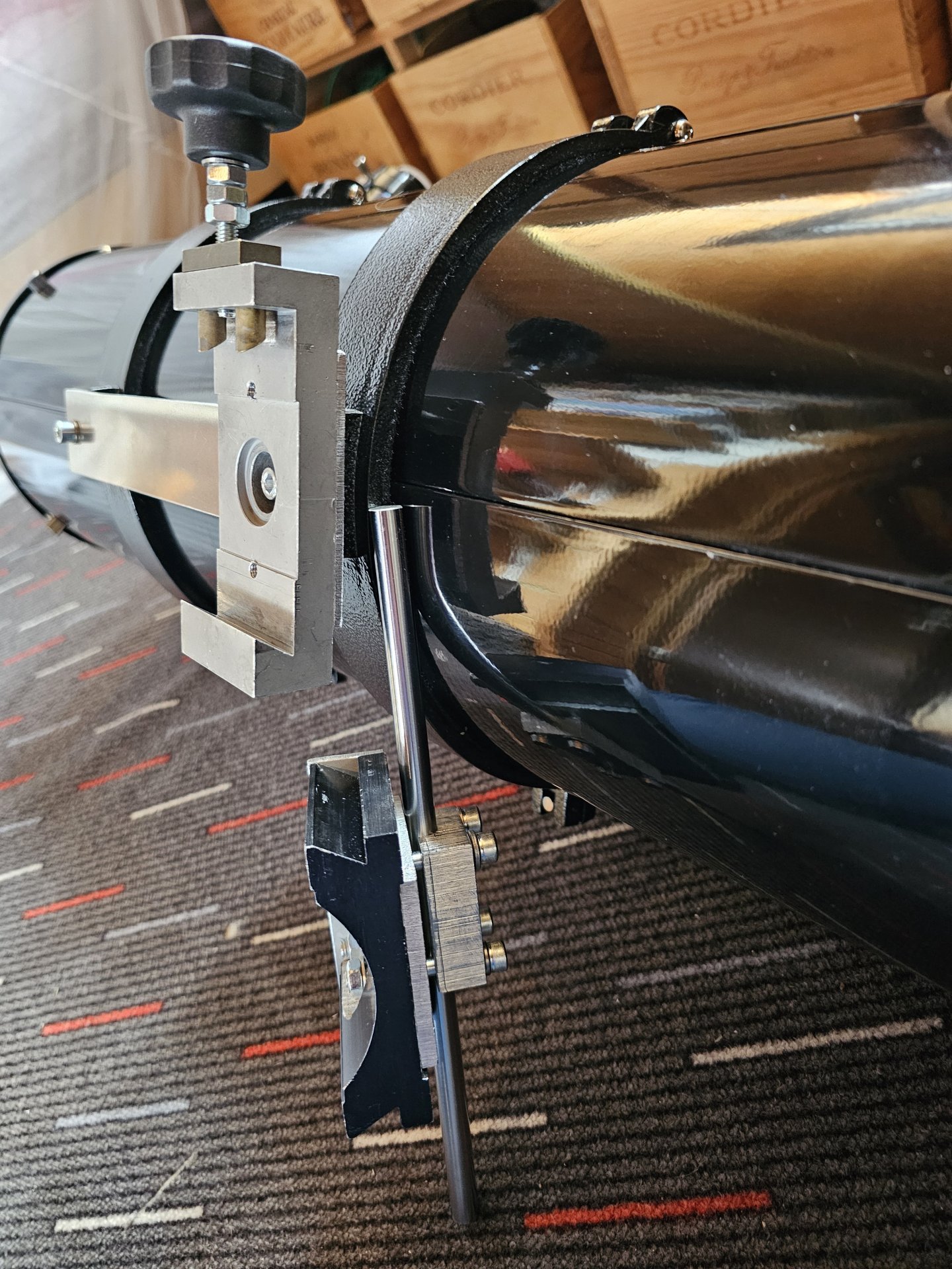

Heute sind die Halterungen einmal für das Teleskop zur der Welle für die Lagerung und dann für das Sucherfernrohr fertig geworden. Material waren Reste und Teile von einem alten optischen Schienensystem. Die Halterungen haben kein fühlbares Spiel und sind schnell zu montieren.

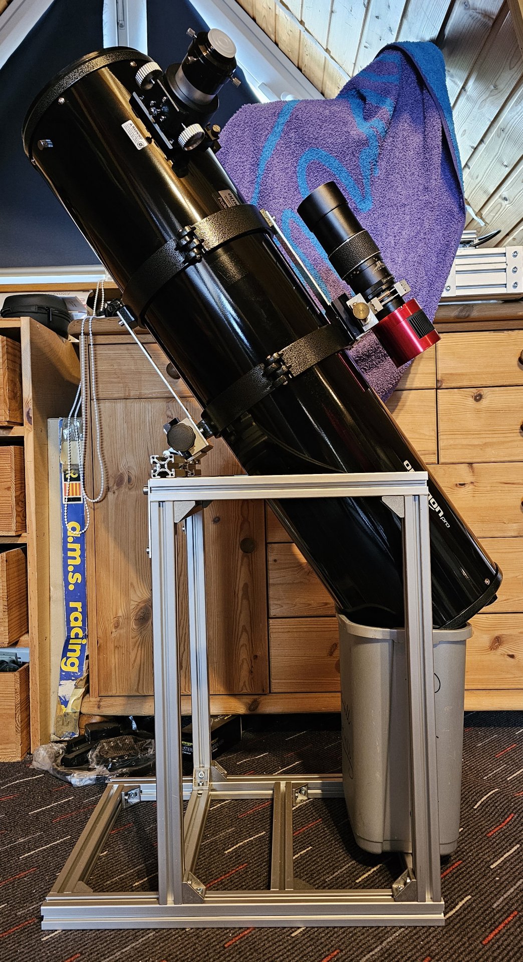

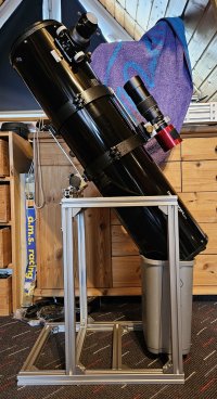

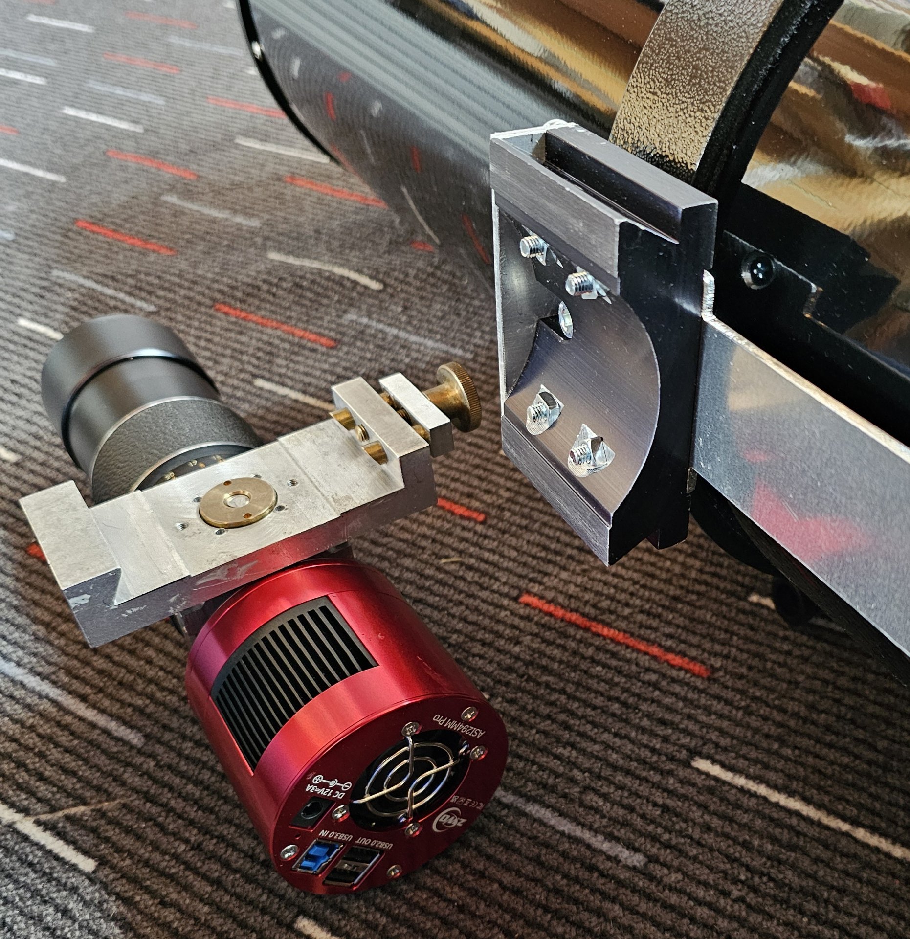

Heute wurde das Teleskop sehr provisorisch in den Rahmen der Montierung gestellt. Es fehlen noch die Lagerböcke mit den Kugellagern und die Motorisierung. Leider hat Rainer recht, das Ding ist ganz schön schwer und das Drehen braucht Kraft. Mal sehen, ob der Schrittmotor mit 1:4 Getriebe das schafft. Wenn nicht, muss ich eventuell doch umbauen und eine Lagerung in der Achse des Teleskops basteln.

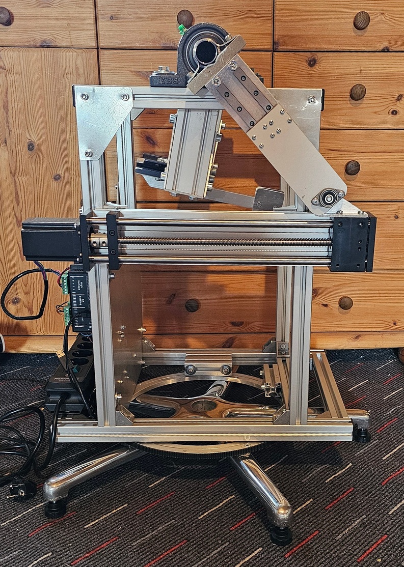

@ Mike: für die horizontale Drehung habe ich bei Ebay einen Drehteller bestellt (Drehteller Drehlager Drehscheibe Drehkranz Drehtablett Drehplatte Lenkkranz | eBay). Der Drehteller ist kugelgelagert , aber nicht sonderlich präzise. Ich suche mal im Forum nach "Äquatoriale Plattform" für weitere Ideen zur Realisierung.

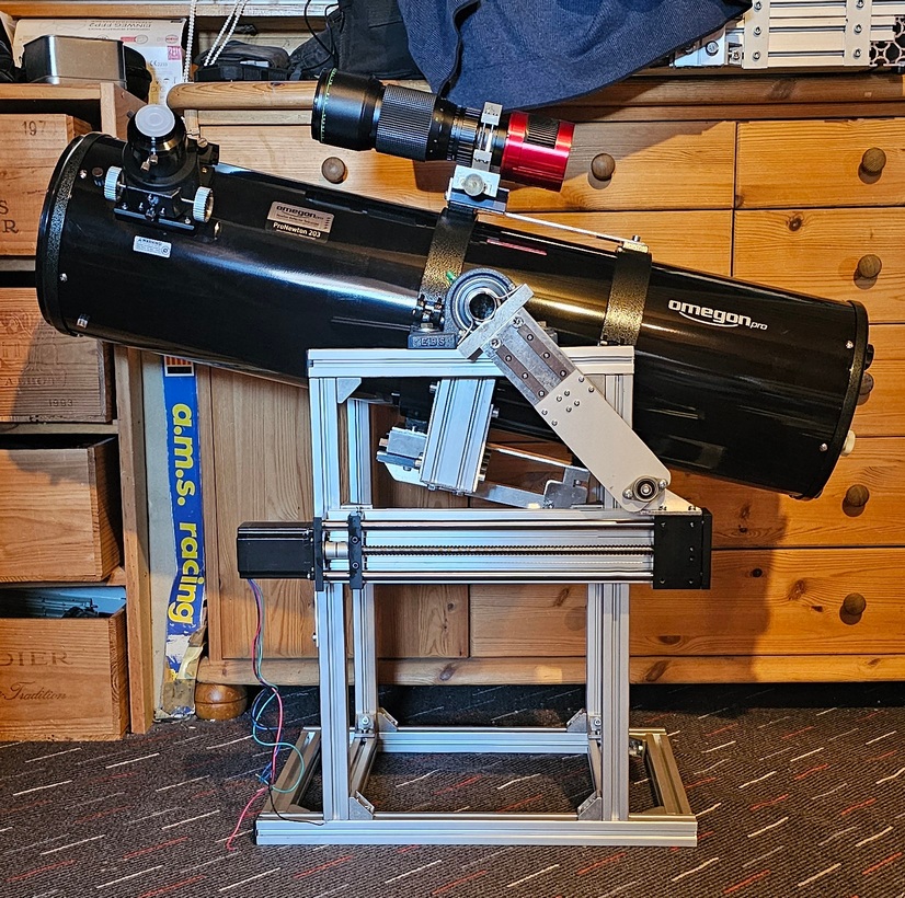

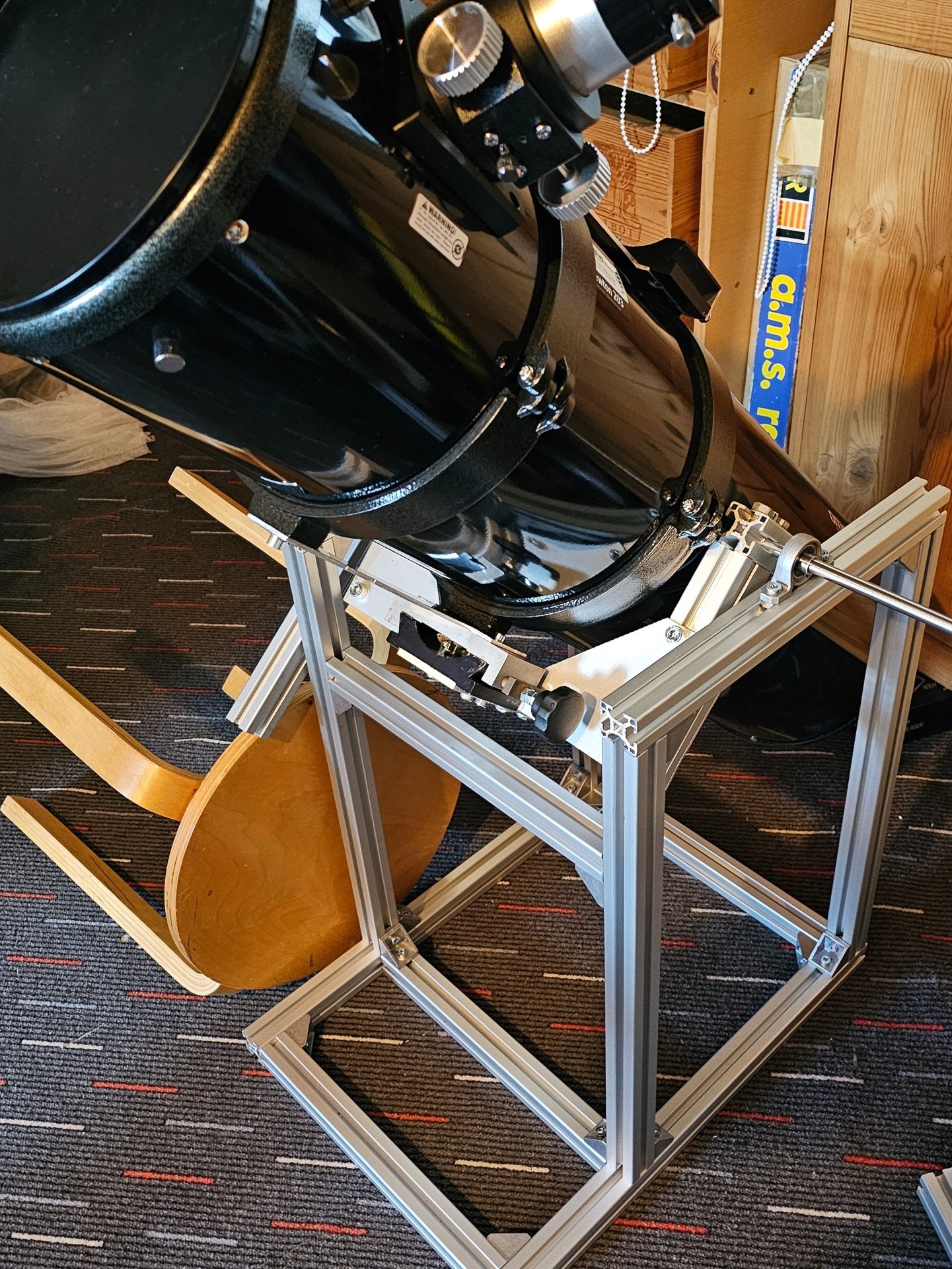

Die bisherige Lagerung mit einer Welle unter dem Teleskop gefällt mir immer weniger, einmal ästhetisch und dann geht das Drehen doch recht schwer. Ich habe mir einige Dobson-Montierungen angeschaut und die Drehachse in der Mitte des Teleskops sieht nach einer besseren Lösung aus. Von daher habe ich das ursprüngliche Konzept geändert und das Teleskop in einer Gabel montiert. Jetzt lässt sich das Teleskop vertikal leicht drehen und ist in der Balance.
der Witz bei der Dobsonmontierung sind große Lager, die etwa dem Durchmesser des Hauptspiegels entsprechen, sollen, sowohl im Azimut, als auch im Höhenlager. Wichtig ist auch, dass die Haft und Gleitreibung in etwa gleich groß sein sollten. Nur dann ist es möglich auch bei sehr hoher Vergrößerung auch von Hand nach zu führen.
CS Mike
@Mike, OK danke, wieder was gelernt. Habe mich schon über die großen Lager bei den Dobsons gewundert. Würde so eine Montierung gern mal ausprobieren.
Allerdings schwebt mir ein Antrieb über einen Schrittmotor vor. Die erste Idee war ein Zahnriemenantrieb 4:1 auf der Antriebswelle. Für eine vernünftige Genauigkeit müsste der Schrittmotor aber ein Microstepping von über 1000 Zwischenschritten haben. Eine Microstepping von 32 geht gut an den CNC-Fräsen, aber 1000 ist mir schon unheimlich, auch wenn der Controller das können soll. Eine Alternative wäre ein Schneckenantrieb mit größerer Übersetzung, aber die haben oft ein ziemliches Umkehrspiel. Beim Nachführen wäre das aber wohl eher unkritisch. Bin noch am überlegen.
Dann liegen in der Bastelkiste noch eine Spindel und eine Linearführung. Eventuell kann man ja mit dem Stepper eine Spindelmutter linear bewegen und das über ein Kugellager und die Linearführung in eine Drehbewegung zum Drehen des Teleskops umsetzen. Im Prinzip müsste das gehen.

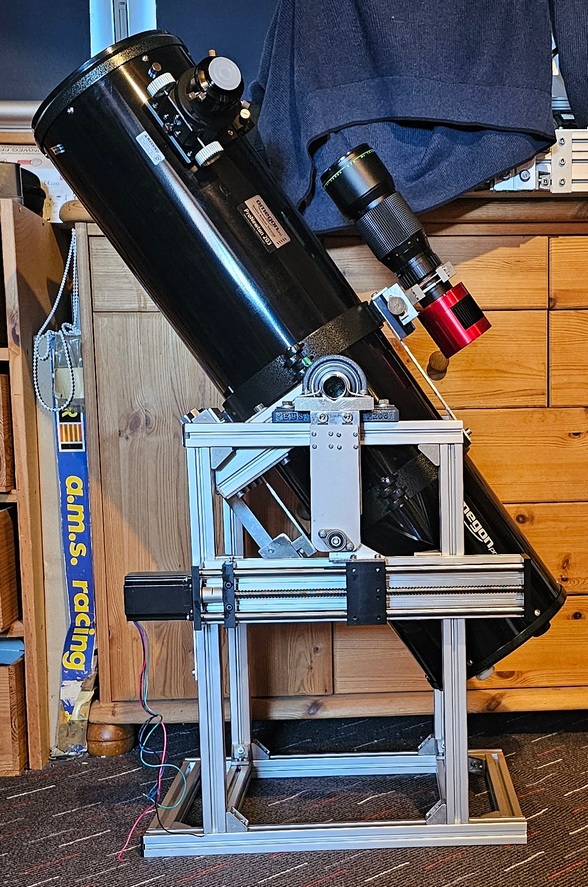

Um zu Testen, ob sich das Teleskop über eine Linearspindel drehen lässt, habe ich das mal provisorisch zusammengebaut. Im Prinzip funktioniert es, ist aber noch etwas instabil (siehe Film im Anhang). Die Spindel ist nur einmal gelagert und läuft nicht rund, daher eiert das ganze etwas. Und auch sonst fehlen noch Versteifungen, um die Schwingungsneigung zu reduzieren. Es gibt also noch einiges zu tun.
Der Stepper hat 200 Schritte / Umdrehung, mit Microstepping 1/32 sind das 6400 Schritte / Umdrehung. Die Trapez-Spindel macht 2 mm Vorschub / Umdrehung, d.h. 3200 Schritte / mm. Der Hub von etwa 220 mm dreht das Teleskop um 90°, d.h. im Mittel sind es 90° / (3200 * 220) = 0.00013° / Schritt = 0.5 '' / Schritt. Ich denke, das müsste reichen.
  • Teleskop_2024-07-19_crop02c.mp4
    3 MB

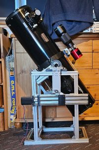

Die erste provisorische Version der Montierung hat gezeigt, dass es so gehen müsste, allerdings war das ganze noch ziemlich wackelig. Jetzt sind die wesentlichen Gründe für das Wackeln behoben:
1) Das Teleskop bewegte sich relativ zu Befestigungs-Gabel: ein Befestigungspunkt ist nicht genug, jetzt sind es zwei. Befestigungspunkte sind jetzt jeweils an den beiden Schellen zur Halterung des Teleskops. Der Ein- und Ausbau des Teleskops in die Montierung geht präzise, schnell und einfach mit einer Schwalbenschwanzführung und 2 Rändelschrauben.
2) Torsion in der Antriebswelle: hier habe ich das 10 kg schwere und 1 m lange Rohr unterschätzt. Die alte Antriebswelle mit 10 mm Durchmesser hat sich deutlich verdreht. Jetzt umgerüstet auf eine VA Hohlwelle mit 30 mm Durchmesser und passendem Kugellager.
3) Linearführung zum Längenausgleich: die einfache Linearführung zum Längenausgleich zwischen dem linearen Antrieb und der Drehbewegung des Teleskops hatte bei Belastung etwas Spiel. Jetzt umgerüstet auf 2 parallele Linearführungen.
4) Die Spindel vom nicht geführten Linearantrieb hat sich vertikal verbogen und die Spindelmutter hat sich vertikal verkippt: Umrüstung auf einen geführten Lineartrieb mit Kugelumlaufspindel und zwei 12 mm Führungsstangen. Der Linearantrieb hat bei Ebay nur 53 Euro gekostet (China-Ware), ich finde das erschreckend wenig. Trotzdem hat er kein fühlbares Spiel und läuft leichtgängig. Dann wurde der alte NEMA 17 Schrittmotor gegen einen kräftigeren NEMA 23 Motor ersetzt.
Damit ist die Mechanik zur vertikalen Bewegung erst mal fertig. Das ganze ist ziemlich steif, und die Schwingungen nach starkem Drücken klingen schnell ab. Der Drehbereich beträgt knapp 90°. Bin mal gespannt, wie gut das Nachführen damit funktioniert.

Die Ansteuerung des Schrittmotors für die vertikale Bewegung funktioniert jetzt. Das ganze läuft wie viele CNC-Fräsen oder 3D-Drucker mittels G-Code. Ein Arduino UNO mit grbl als Interpreter nimmt die Steuer-Kommandos von einem Laptop an und bewegt den Schrittmotor über einen Stepper-Driver DM542EU. Beim DM542EU kann man die Anzahl der Pulse pro Umdrehung einstellen von 400 bis zu 25600. Bei 25600 Pulsen pro Umdrehung lief der Motor nicht zuverlässig, bei 12800 ist alles OK.
Die Spindel macht 4 mm Vorschub pro Umdrehung, d.h. jeder Puls macht eine Schrittweite von 4/12800=313 nm. Über G-Code Kommandos lassen sich Schritte mit 500 nm zuverlässig ansteuern und ergeben jedes mal ein Klicken im Motor. Der Hub des Linearantriebs ist 310 mm und dreht das Teleskop um ca. 85°. Das ergibt 85/310=0.274 grad pro mm Vorschub. Mit einer minimalen Schrittweite von 500 nm dreht jeder Schritt um einen Winkel von 0.274*0.0005 = 0.000137° oder 0.5''.
0.5'' sollten reichen. Das ist natürlich nur ein gerechneter Mittelwert und berücksichtigt nicht die Ungenauigkeiten der Mechanik und die Umrechnung einer linearen Bewegung ein eine Drehung. Bin mal gespannt, wie genau der Antrieb in der Praxis arbeitet.
Die Drehung um 85° von Horizontal bis fast Senkrecht benötig etwa 20 Sekunden. Es geht auch schneller, aber dann klingt die Mechanik etwas ungesund.
warum denn ein Linearantrieb?
Bei Dobsons Alt/Az-Montierung macht man einfach ein möglichst grosses Kreissegement (ca. 90 Grad) für Altitude und eine Scheibe für Azimuth auf die man einen handelsüblichen Zahnriemen befestigt. Der Schrittmotor greift über das Zahnriemenritzel einfach direkt in den Zahnriemen ein und treibt damit die Achse an.
Umso grösserer Radius des Kreissegment/Scheibe umso grösser sozusagen die Übersetzung und auch umso besser die Genauigkeit.
Üblich sind 300 - 500mm
Pete
Hallo Pete,
ja, ich war mit dem Konzept auch schon am zweifeln, aber jetzt sieht es eigentlich ganz gut aus. Falls sich im praktischen Betrieb noch Probleme zeigen, kann das ganze durch den modularen Aufbau recht einfach umgerüstet werden.

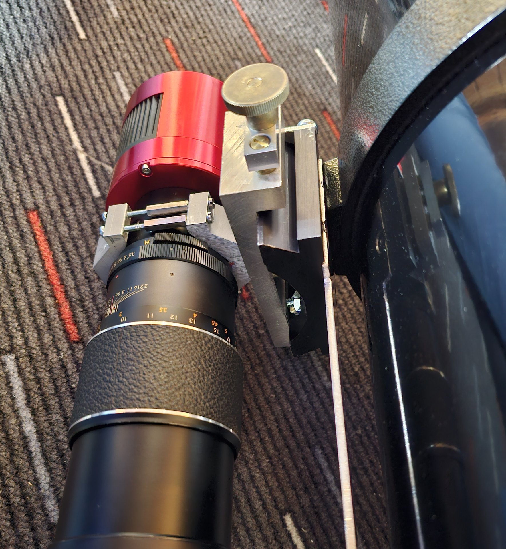

Als Kameras habe ich eine monochrome ZWO ASI 183 MM Pro mono für das Fernrohr zum Guiden und eine farbige ZWO ASI 071 MC Pro Color für das Teleskop, beide sind gekühlt. Damit könnten auch kurze Belichtungszeiten schon was bringen, aber ein Bildfeldderotator oder Software zum Drehen wäre schon netter.

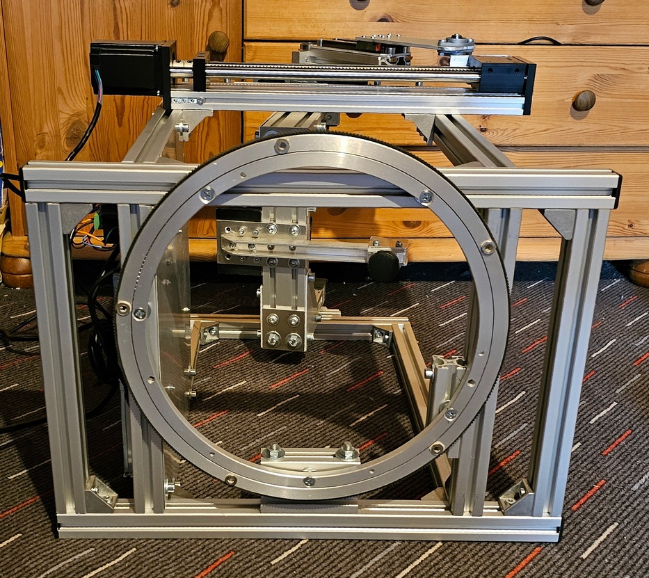

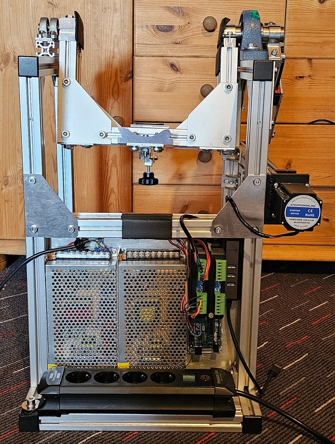

Die Elektro-Komponenten sind jetzt auf einem Alu-Blech verschraubt:
Netzteil 24V/10A (Stepper), Netzteil 12V/20A (Kameras), 2x Stepper-Driver Leadshine DM542EU, USB 3.0 Hub, Arduino UNO
Die Verkabelung ist noch unvollständig. Zum Teleskop gehen 2 Kabel, einmal Netz und dann USB vom Steuerrechner.

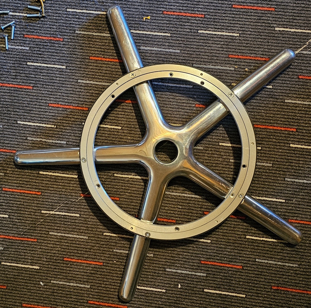

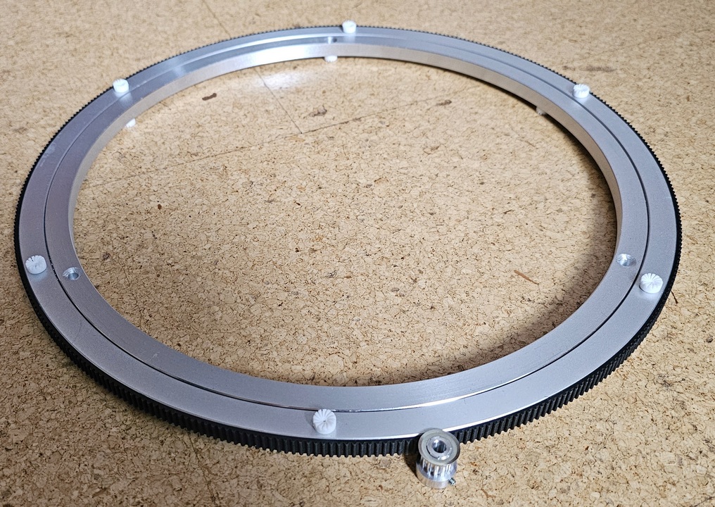

Das Alu-Axiallager mit dem außen liegenden Zahnriemen ist jetzt auf der Unterseite des Al-Gestells montiert. Als Auflage zum Boden dient ein Ständer von einem alten Büro-Drehstuhl. Damit lässt sich das Alu-Gestell mit wenig Kraftaufwand recht präzise drehen.
Jetzt fehlt noch der Motor für die Drehung.

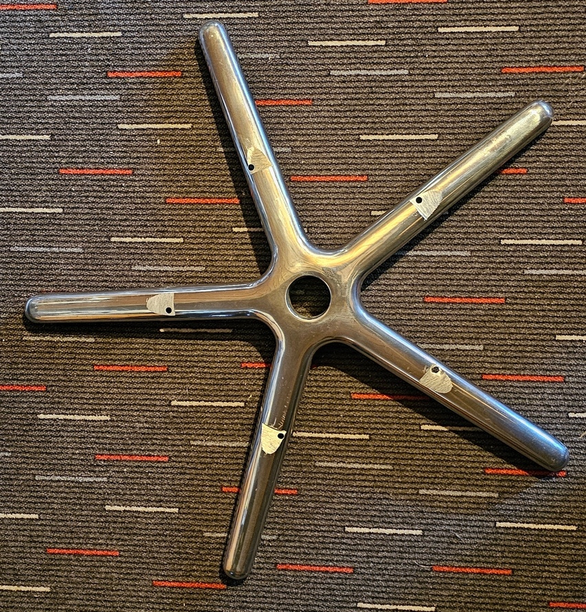

sieht gut aus.
Wobei ein 5fach Auflagekreuz bekommt man nicht sehr stabil.
3fach ist besser.
Den Linearantrieb würde ich noch wegoptimieren. ;)
