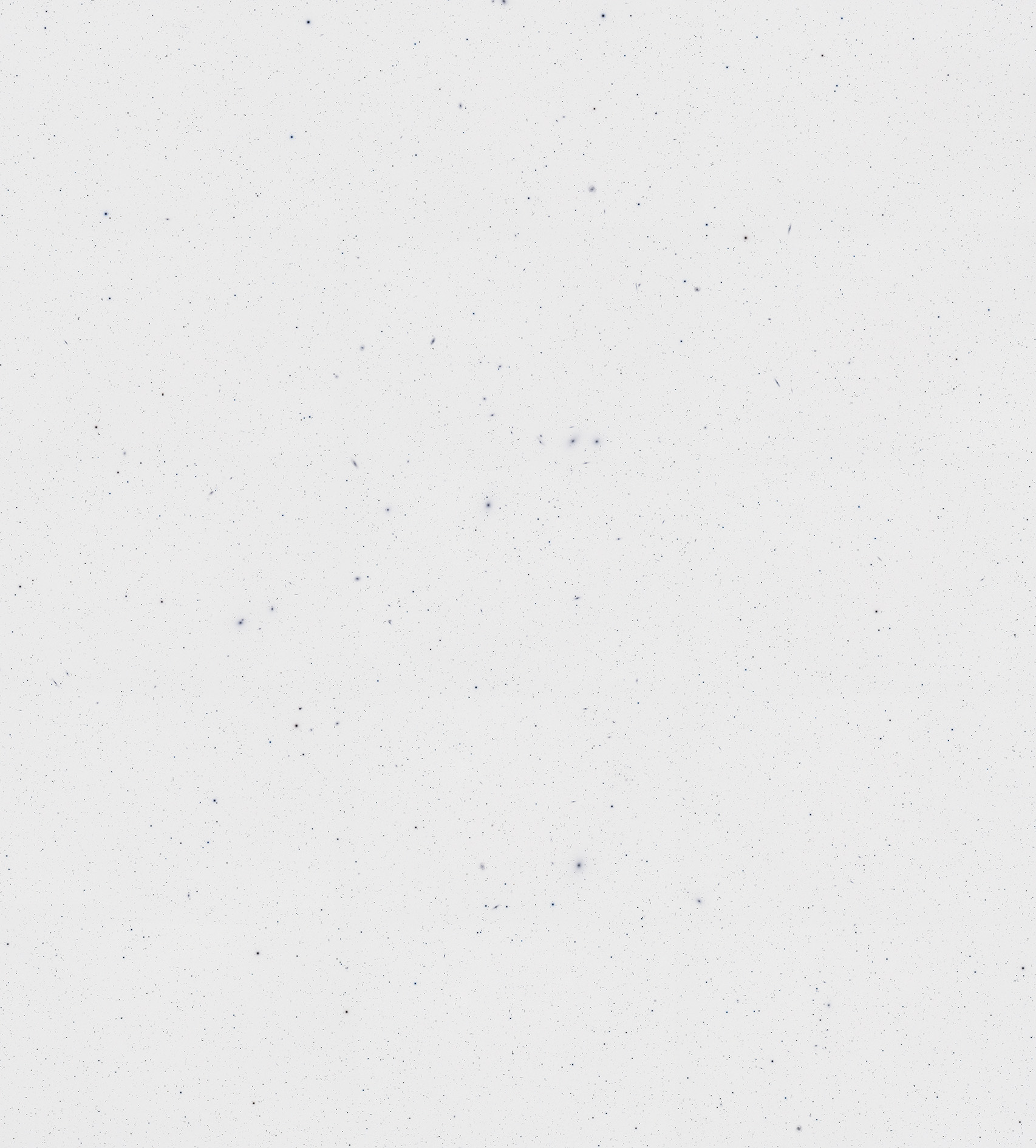

Hier noch eine Vorschau:

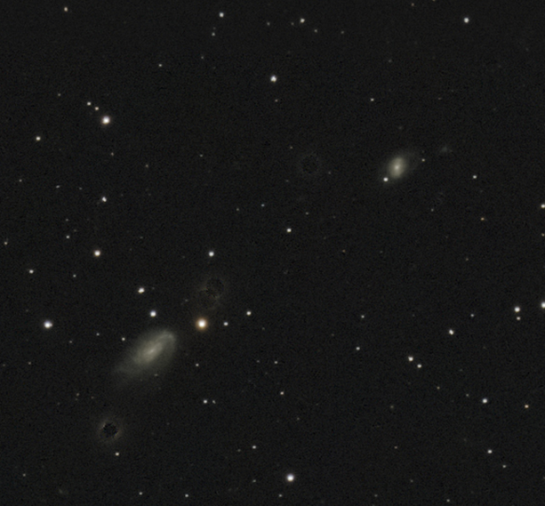

Ich habe übrigens festgestellt, dass mir da noch der Zwergplanet Ceres durchs Bild gerauscht ist. Hat beim Stacken ein paar Artefakte hinterlassen. Der Kern selbst wird durch das Winsorizing ganz gut entfernt, aber der Halo nicht:

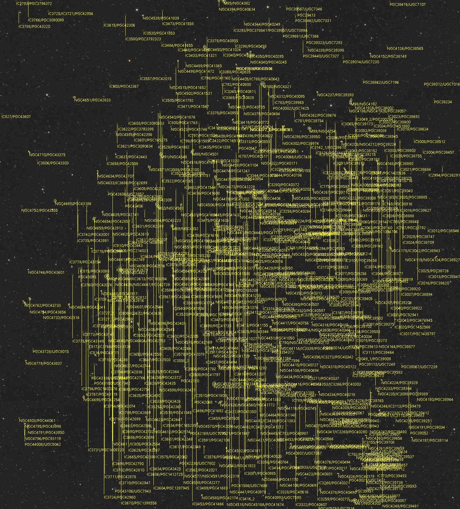

so sieht das Bild mit Annotate aus: ;)
Wie kann man eigentlich das Annotating auf die hellsten oder grössten Objekte beschränken?
Ich habe kein Ahnung. Hatte ich noch nie gebraucht.
