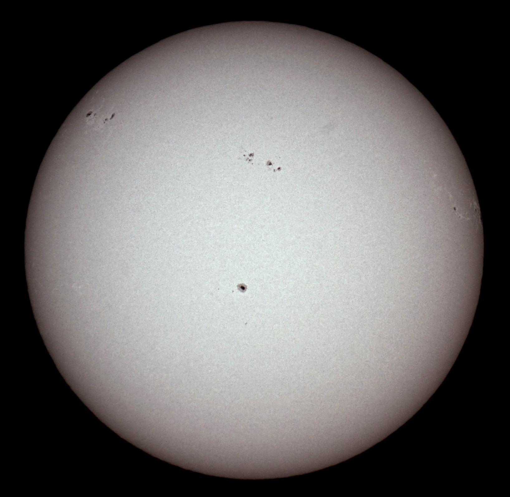

Sonne heute im Weißlicht, mit freundlicher Unterstützung von Baader Filterfolie ND5,0
ED80/600, 2x Astro-Physics Barlow, EOS450Da. Einzelbild 1/400s bei 100 ASA. Bearbeitung in Fitswork.
