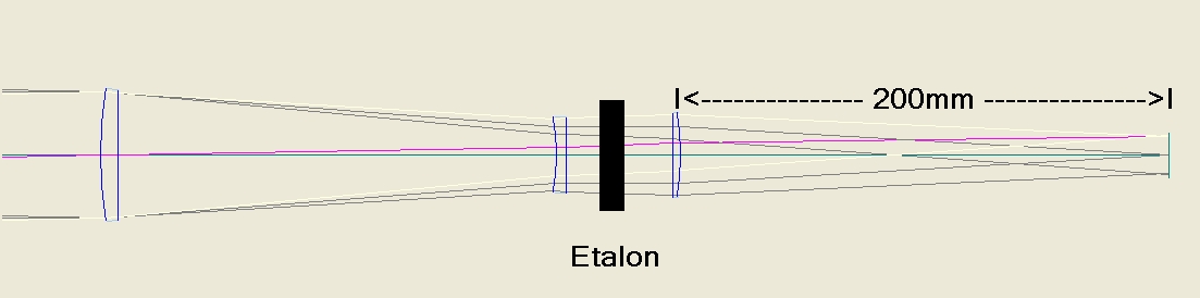

Hallo Jonas,
Hier nun meine Fragen:
- da mach NACH dem Etalon 200mm bis zum Fokuspunkt hat (bei F/10, bedingt durch die 200mm Linsen im Etalon) - ab WO misst man die 200mm nach dem Etalon bis zum Fokus?
eigentlich hast Du Deine Frage schon fast selbst beantwortet:
Die 200mm Distanz zählen ab der Linse nach dem Etalon (siehe angehängte Schemagrafik des Ori.-PST-Aufbaus)
- Da der BF5 in der Hülse oben recht weit / tief versenkt ist - bis wohin misst man das Ende der 200mm Fokus-Weg? - also WO in der Hülse bzw. über der Hülse sollte der Fokuspunkt zu liegen kommen - damit man mit okularen bzw Cams in den Fokus kommt
Das hängt von Deinen verwendeten Okularen, bzw. deren nötigen optischen Weg ab. Bei einfachen Orthos liegt der Fokuspunkt knapp unterhalb des Linsenpakets (Feldblende), da genügt es, wenn der 200mm-Fokuspunkt an/knapp über der Okularsteckhülse zu liegen kommt. Bei Okularen mit z.B. integriertem Barlowelement kann, je nach Konstruktion, der Fokuspunkt aber auch wesentlich weiter draussen liegen.
