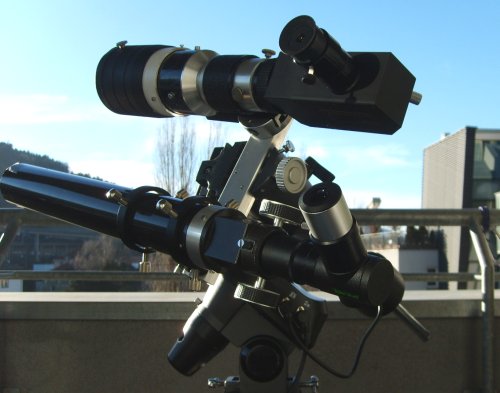

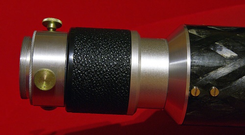

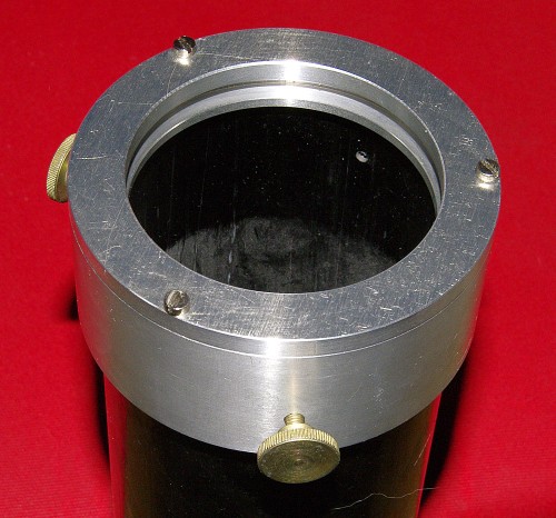

Hallo Sonnenfreunde,
ich besitze seit längerer Zeit ein PST. Bei den vielen Adaptionsanleitungen im Netz reizt es natürlich, selbst einen solchen Umbau zu versuchen.
Auf "exotische" Lösungen wollte ich mich nicht einlassen -deshalb war mir von vorne herein klar, dass ich einen ERF Filter verwenden werde -also die klassische Lösung. Da der Preis dieser Filter mit der Öffnung aber stark ansteigt, habe ich mich auf 75mm Filterdurchmesser beschränkt.
Die Adaption an das Megrez-Objektiv ist nur ein Zwischenschritt. Mein Ziel ist es, einen Umbau für das Zeiss 63/840 Objektiv durchzuführen -das habe ich aber noch nicht. Wer ein`s hergeben will -ich bin für Angebote offen ;)
Meine Erfahrung mit dem Megrez-Umbau:
Die oft beschriebene starke Inhomogenität des Bildes beim schnellen Öffnungsverhältnis kann ich nicht bestätigen.
Das Seeing hat viel mehr Einfluss auf den Bildeindruck -und das ist zur Zeit einfach grässlich!
Den genauen Fokus zu treffen ist kritisch - auch kein Wunder bei dem schnellen Öffnungsverhältnis.
Details sind einfacher zu erkennen -wenn man den Fokus genau trifft ;)
Lohnt sich der Umbau? Ich denke bei diesem Öffnungsverhältnis und einem Sprung von 40 auf 70mm nicht unbedingt. Natürlich ist es schön, die gesamte Sonne mit einem 10mm Okular im Gesichtsfeld zu haben, aber das hat man in der Originalkonfiguration ja auch.
Ich bin schon gespannt, was mich dann mit f13 erwartet...
Und last but not least: Wie immer vielen Dank an Eike für die Herstellung diverser Adapter und der Filterfassung!

Das lese ich ja zum ersten Mal, dass ich der Fortschritt von 40 auf 70mm nicht lohnen soll. Alle anderen Berichte schwärmen immer davon. Sind letztere nun der verflixt teuren Geldausgabe geschuldet und deshalb allzu euphorisch? Oder nutzt Du die 70mm nur schlecht aus?
Ich will mich ja auch in naher Zukunft auf 70, vielleicht sogar 90mm (dann in f7) heranmachen...
da maße ich mir kein Urteil an. Ich habe nicht geschrieben, dass es sich "nicht" lohnt. Du musst bedenken, dass ich bis jetzt keine optimalen Bedingungen hatte. Und die Brennweite des Megrez und des PST ist ja fast gleich. Es war ein Experiment. Und Beobachtung ist ja immer etwas subjektiv.
Aber bei 70mm in f7 lohnt es sich für -mich- nicht. f7, weil ich bei der Filterfassung einen freien Durchlass von 63mm habe.
Das hätte ich vielleicht gleich schreiben sollen -sorry. Andererseits glaube ich nicht, dass dann der Sprung vin 63 auf 72 mm ein Quantensprung ist ;)
