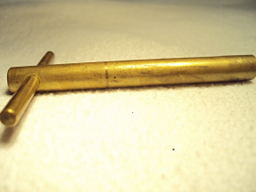

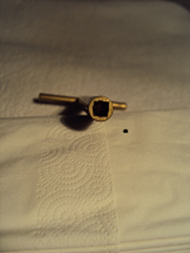

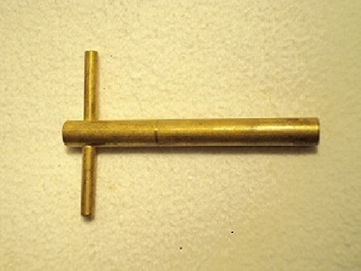

Hallo Armin,
ich habe hier mal eine kleine Beschreibung des Schlüssels.
Vielleicht hilft das weiter.
Messingstift rund
Gesamtlänge: 70mm
Durchmesser: 7mm
Durchmesser der Öffnung: 5mm quadratisch
Tiefe der öffnung: 15mm
Versenktiefe des Schlüssels in der Purus: 43mm
Griffkreuz Breite 46mm
Hier ein paar Fotos zur Ansicht:
Markus

Hallo Forum,
danke für die Info's ich habe jetzt 2 Maße für den Innen Vierkant
und bin erst einmal verwirrt. Einmal 5mm(2.Posting nach meinem von Markus)
und bei dem Schlüssel von Heikos Posting sind es 4,5mm.Der wäre dann bei einem 5mm Vierkant
Maß zu klein.
Welches Maß stimmt denn jetzt?
Markus kannst Du oder jemand der den Schlüssel hat nochmal mit der Schieblehre messen ob der Vierkant 5mm oder 4,5mm hat?
