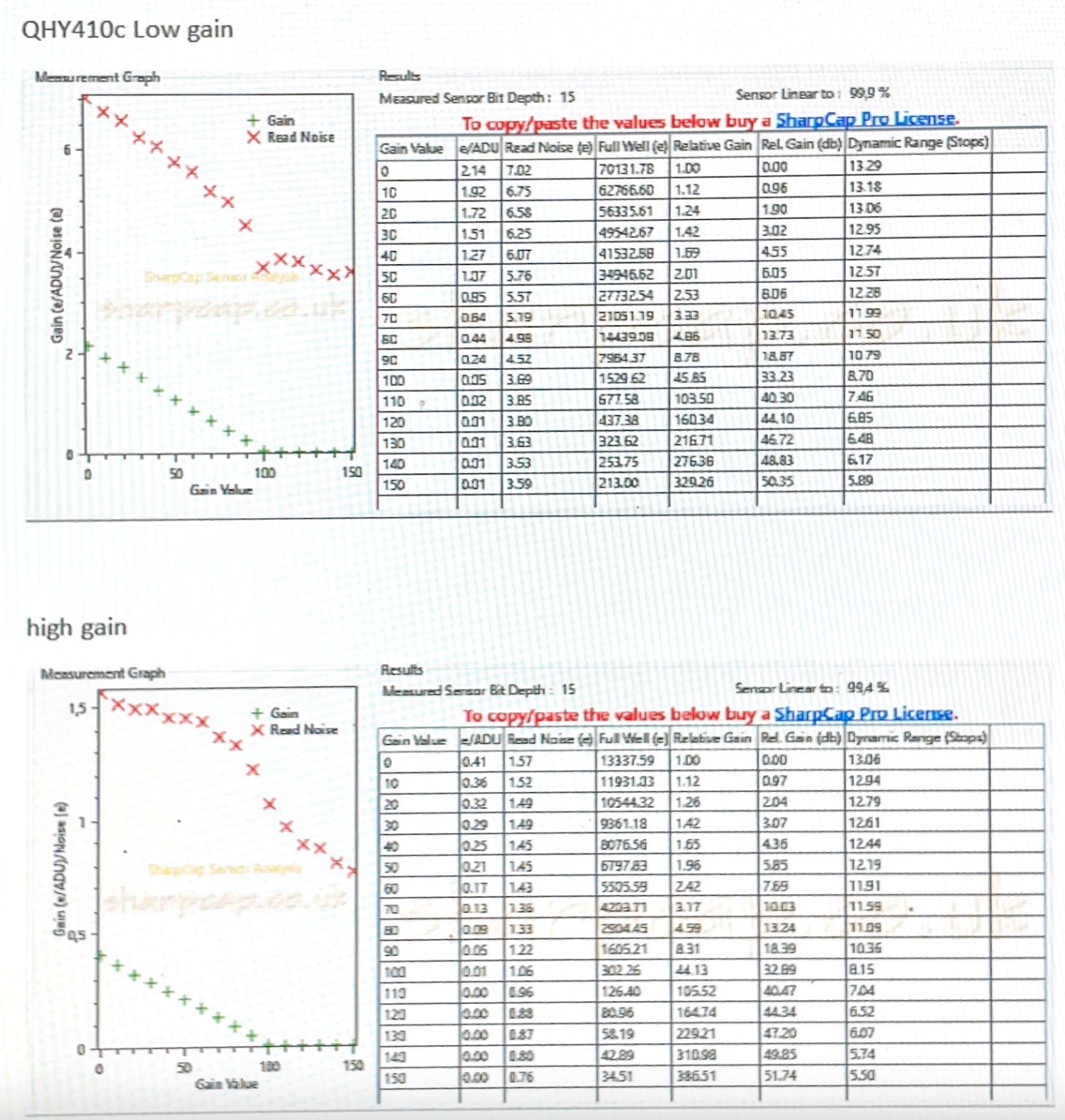

Hallo miteinander,
ich habe ein Problem mit meiner neuen QHY410C. Gestern habe ich eine Sensoranalyse mit SharpCap gemacht, da erreichte ich allerdings nur eine Full Well Kapazität von 70 ke (Siehe Bild). Angeben ist bei dieser Kamera 120 ke. Entweder habe ich einen Fehler gemacht oder mit der Kamera stimmt was nicht. Was mich verwundert und ich nicht verstehe, die QHY410C arbeitet mit 14 Bit (Ausgabe 8 oder 16 Bit), warum steht bei der Sensoranalyse im 15 Bit? Bei der Methodik habe ich anscheinend nichts falsch gemacht, da ich die Sensoranalyse zum Vergleich mit 2 weiteren Kameras gemacht habe und diese passten.
Hoffentlich kann mir weiterhelfen und vielleicht das ganze bisschen erklären. Danke für eure Antworten.
Grüße Jonas

Mich irritiert nochmehr das Sharpcap angbit das die Kamera 15 bit hat statt 14 bit.
Glaube da hast du vielleicht ein Falschen readout mode.
