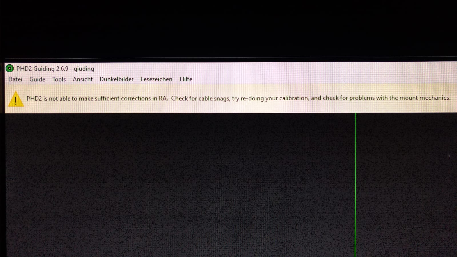

Das Problem immer wieder, wandert der Stern in Ra Achse ab und das dauerhaft. während das guiding läuft.

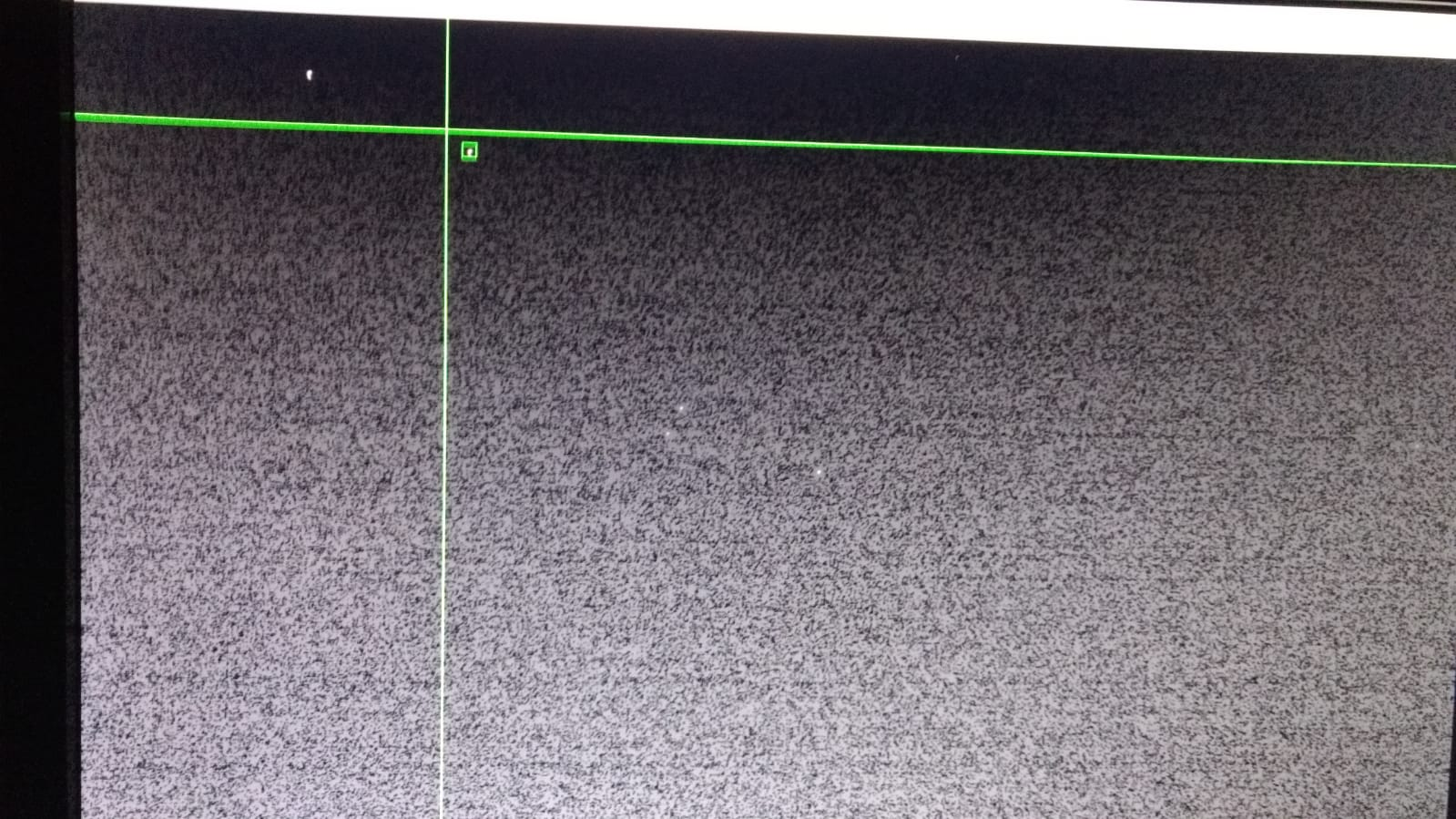

Ich hab abgebrochen, da ich nachdem ich das EQMOD Kabel abgesteckt habe Handcontroller trann Dan m31 angefahren habe Überraschung die montierung fährt mit Handcontroller perfekt an^^. Dan Hand Controller ohne etwas zu verändern angesteckt eqmod Kabel wieder dran. PhD 2 gestartet APT auch angefangen zu Guiden Überraschung astreines guiding scheinbar unter 0,2 Bogensekunden^^ 240 sek Bild kommt rein passt nicht zum guiding Meldung kommt Kamera nicht gefunden (lief doch die ganze Zeit)

Yep - das kann man nicht genug betonen, PHD2 speichert die Kalibrierung nicht! Das Kalibrieren ist ja keine große Sache, aber man muss es vor jedem Run machen.

Ich hab mir das phd2 tutorial von Frank Sackenheim nochmal angeschaut. Um die Kalibrierung zu starten klickt er nachdem Kamera um montierung verbunden sind auf einen Stern, Dan auf den grünen Kreis. Das hab ich jedesmal gemacht allerdings hat er nicht wie vorgestern das erste Mal, als es geklappt angefangen ein gelbes Kreuz zu zeigen und die Abweichung auszurechnen sondern direkt das grüne Kreuz gezeigt und angefangen zu Guiden.
Muss ich beim wiederholen die Kalibrierung irgendwie anders starten?

OK. Ich war gestern unter nebligen Himmel draußen das Guiding hat wohl funktioniert, hab ne Kalibrierung gemacht und dan lief es innerhalb von 2 Bogensekunden ohne in RA abzutriften. APT konnte ich noch nicht kaufen, da ich lange nicht mehr per PayPal bezahlt habe und mein Account gesperrt wurde bin dabei ihn wieder freizuschalten.
