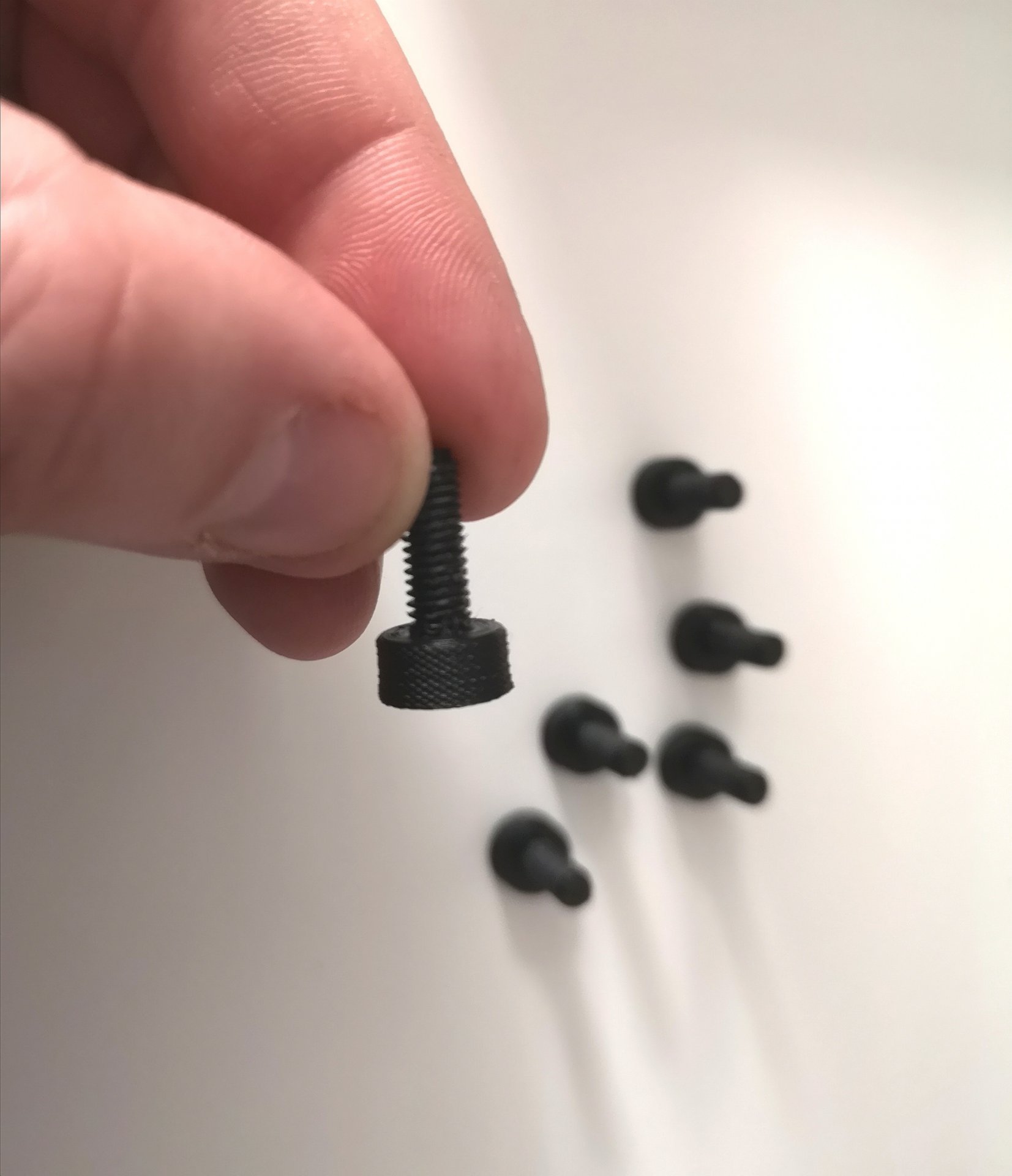

Hallo Ralf,
Leider habe ich den Post jetzt erst gesehen, wir können dir sowas exakt nach Wunschmaß für wenige Euros herstellen. Siehe unsere selbst entworfene M5 Rändelscheaube als Beispiel komplett aus Kunststoff.
Stefan Bemmerl
