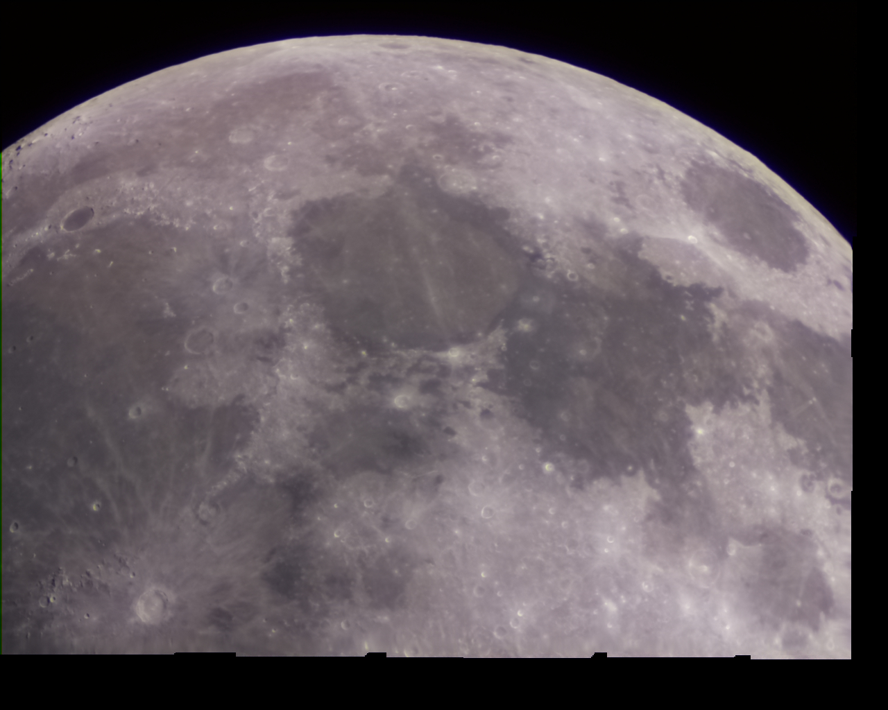

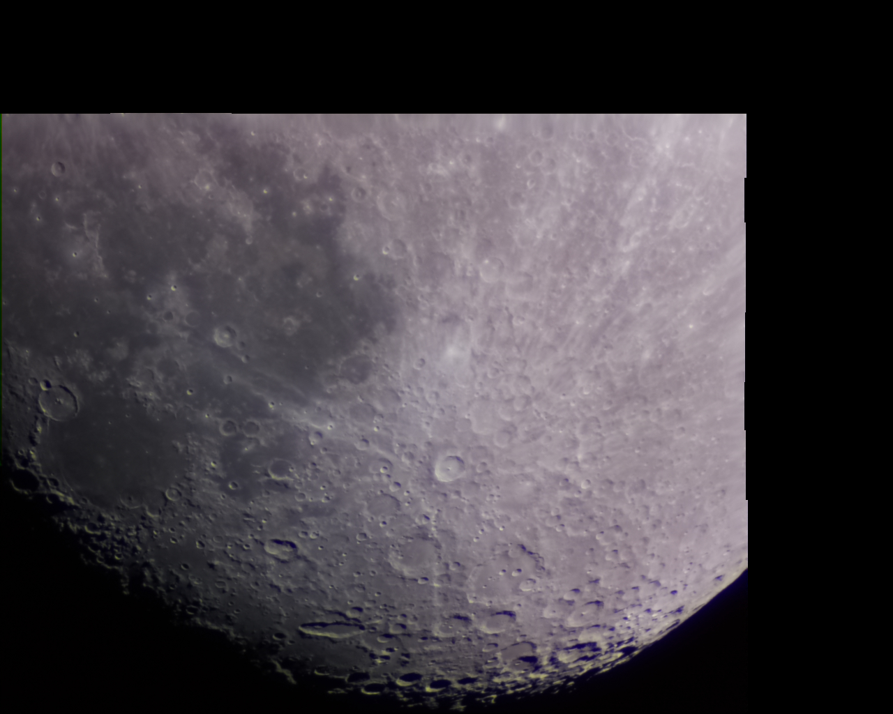

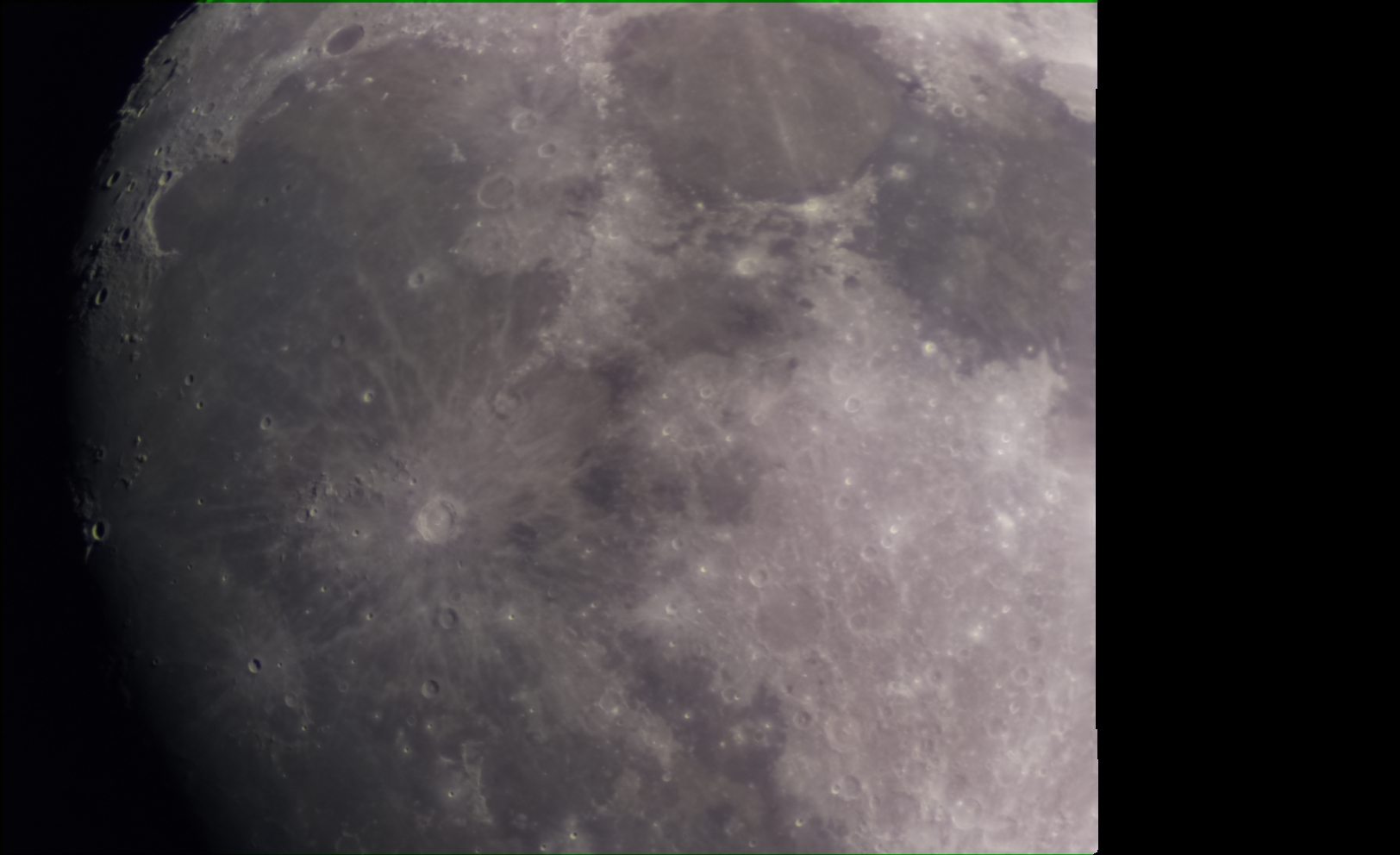

Ich habe 5 Aufnahmen a 30 Bilder gemacht. (1280x1024, 2 Sekunden belichtet bei 800 ISO)
Die folgenden 3 Bilder sind gestackte Rohbilder "ungeschärft".

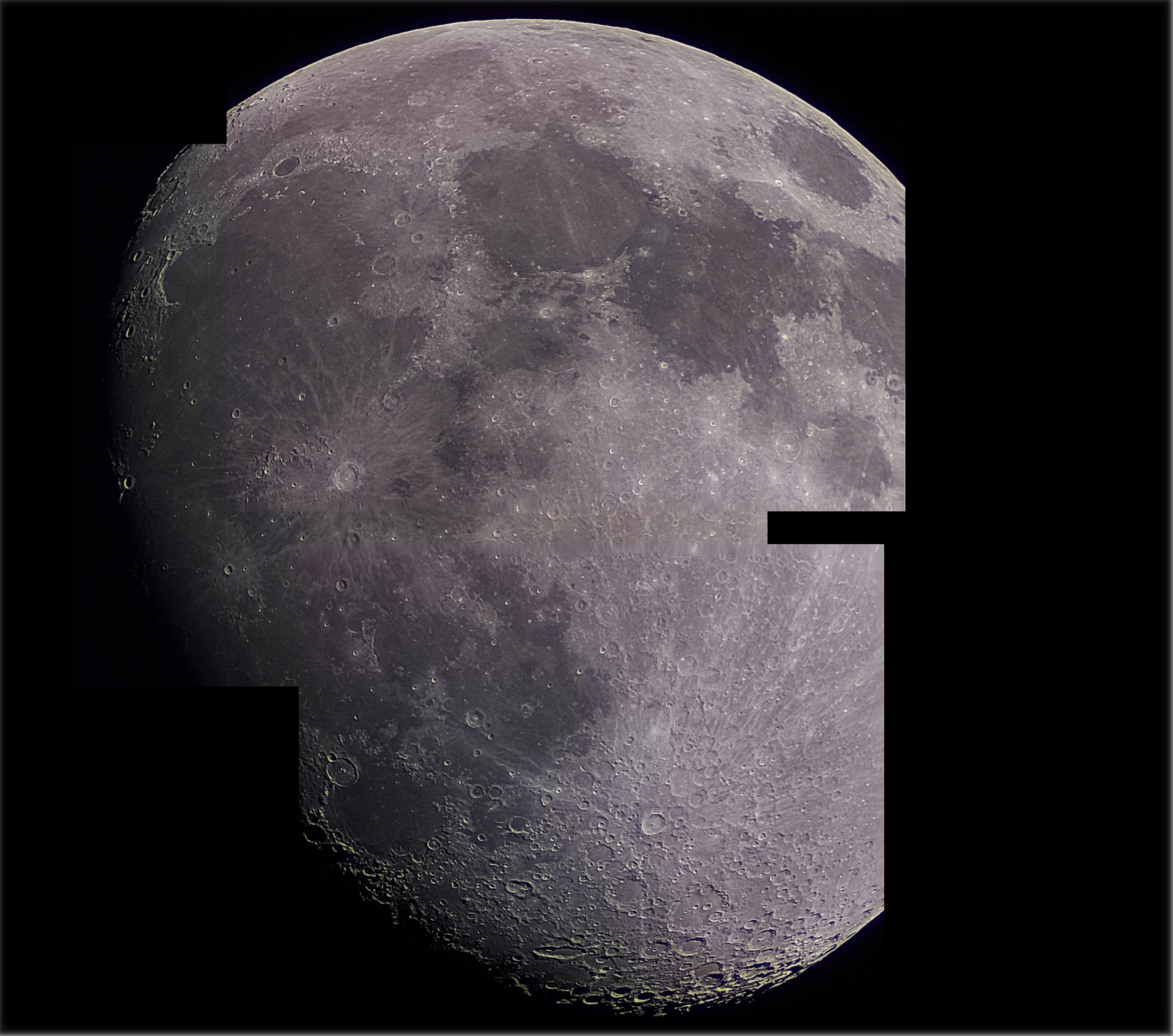

Dann die gestackten Bilder in Gimp zu einem ganzen zusammen gebastelt.
Das folgende Bild besteht aus den 3 gestackten und geschärften Bildern.
