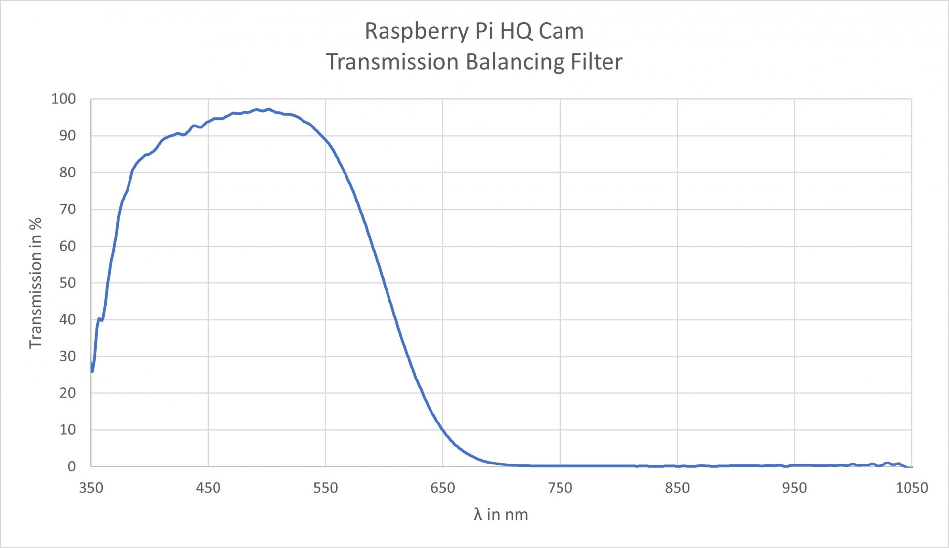

das ging schnell, danke. Nur kurz für mich zum Verständnis - der Graph zeigt das beim HQ Cam Filter HAlpha stärker abgeschwächt wird, wie zB beim SVBONY IR-Cut (der bis circa 730mm geht)? Verstehe ich das richtig?

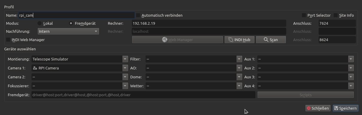

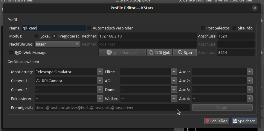

In den Ekos-Einstellungen benutze ich die Checkbox "Fremdgerät" mit der IP-Adresse des Pi4 (192.168.2.7)
Dann verbinden und alles läuft.
So nun kommt der 2te Pi, die RPI-Kamera mit dazu. Das ist ja ein eigenständiges Gerät mit einer eigenen IP-Adresse (192.168.2.19)
In den Ekos-Einstellungen kann ich mehrere Geräte mit unterschiedlichen IP-Adressen angeben. Dazu muss ich die Einstellung auf "Local" belassen
dann wird die Spalte für "Fremdgeräte" aktiv in der ich jetzt mehrere Geräte mit unterschiedlichen IP-Adressen angeben kann auf dem Indiserver laufen. Zumindest verstehe ich das so.

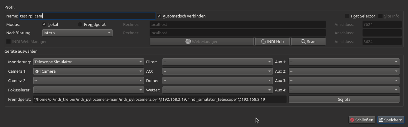

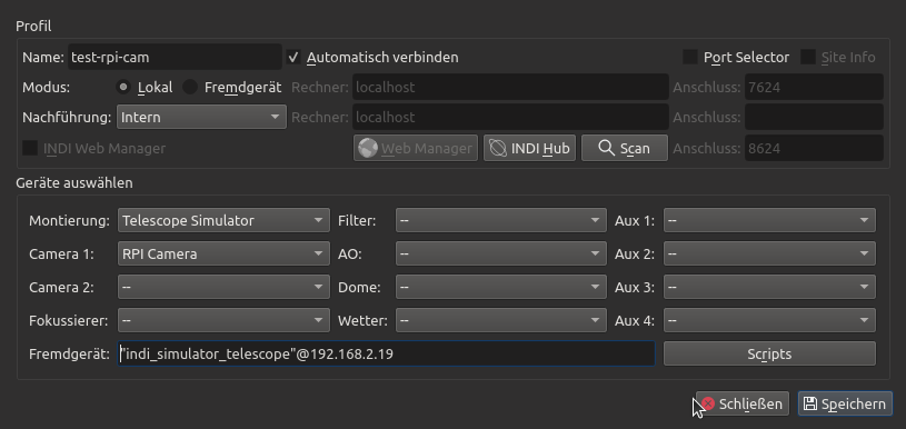

Nun trage ich auf dem Laptop Kstars/Ekos in der Spalte für "Fremdgeräte" folgendes ein.
"indi_simulator-telescope"@192.168.2.19, "(Pfad zum Treiber)/indi_pylibcamera.p"@192.168.2.19
Die Einstellungen für die jeweiligen Treibern in der dazugehörenden Spalte ist klar. Um die untere Spalte bearbeiten zu können muss die Checkbox für "Local" angehakt sein.
Beim Verbinden kachelt mir aber auf dem Laptop Kstars ab, oder stellt keine Verbindung zum Indiserver her.
Ich habe nun aus den Ekos-Einstellungen den Indi-treiber für die Kamera herausgenommen und stelle NUR eine Verbindung zum Simulator der Montierung her.
Das Funktioniert ohne Probleme.
Ich vermute das der Indi-treiber für die Kamera über die Ekos-Einstellungen nicht gefunden wird.
Hat das mit den globalen Variablen zu tun das Ekos vielleicht den Treiber nicht findet, obwohl ich den ganzen Pfad mit angebe?
Ich verstehe aber nicht ganz wieso es dann funktioniert wenn ich in der Checkbox das "Fremdgerät" auswähle und nur die IP-Adresse der Kamera (192.168.2.19) angebe, ohne alles.
Verstehst Du mein Problem ?
Hier ein paar Screenshots.
Nur mit Adresse der Kamera eingebunden, der Treiber wird gefunden und die Kamera lässt sich vom Laptop steuern.
Mit dieser Einstellung wird der Teleskop-Treiber auf der Kamera gefunden und funktioniert vom Laptop aus.

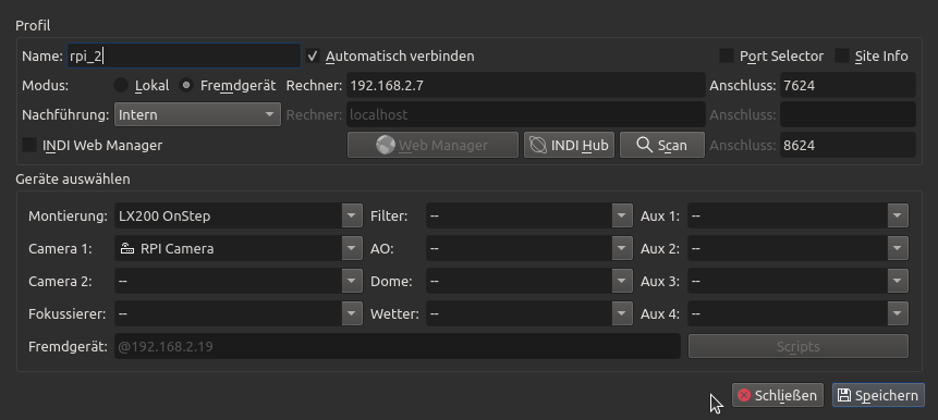

Hier wird gar nix gefunden und Kstars/Ekos beendet sich oder es läuft noch aber es wird keine Verbindung zum Server hergestellt.

Okay neuer Versuch.
Ich bin mal so vorgegangen wie in Deinem Link empfohlen.
Auf allen 3 Systemen habe ich folgende Einträge in der /etc/hosts gemacht
192.168.2.7 (astropi)
192.168.2.19 (rpi_cam)
Die Namensauflösung funktioniert und ich kann sowohl die rpi_cam als auch den astropi vom Laptop aus anpingen.
Jetzt habe ich auf der Kamera aus dem Treiberverzeichnis den Indiserver mit folgenden Parametern gestartet.
indiserver -v ./indi_pylibcamera.py
Der Server läuft und wartet auf die Verbindung.
Auf dem Astropi habe ich den indiserver mit folgenden Parametern gestartet.
indiserver -v indi_lx200_OnStep "indi_pylibcamera.py"@rpi_cam (ich habe auch das .py auch einmal weg gelassen, bringt auch nix)
Dann habe ich mich vom Laptop Ekos mit dem astropi verbunden.

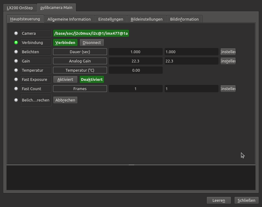

Die Montierung (OnStep) funktioniert. Die Kamera (rpi_cam) meckert er an das die nicht verfügbar ist.

indiserver -v indi_lx200_OnStep "pylibcamera Main"@rpi_cam
Auf dem Laptop starte ich dann Ekos und verbinde mich mit dem Pi auf dem alles (bis auf die Kamera) angeschlossen ist ...
Dann funktioniert es auch :)
Zumindest bekomme ich die Einstellungen angezeigt.
Werde das alles mal genau testen.
CS, Thomas
