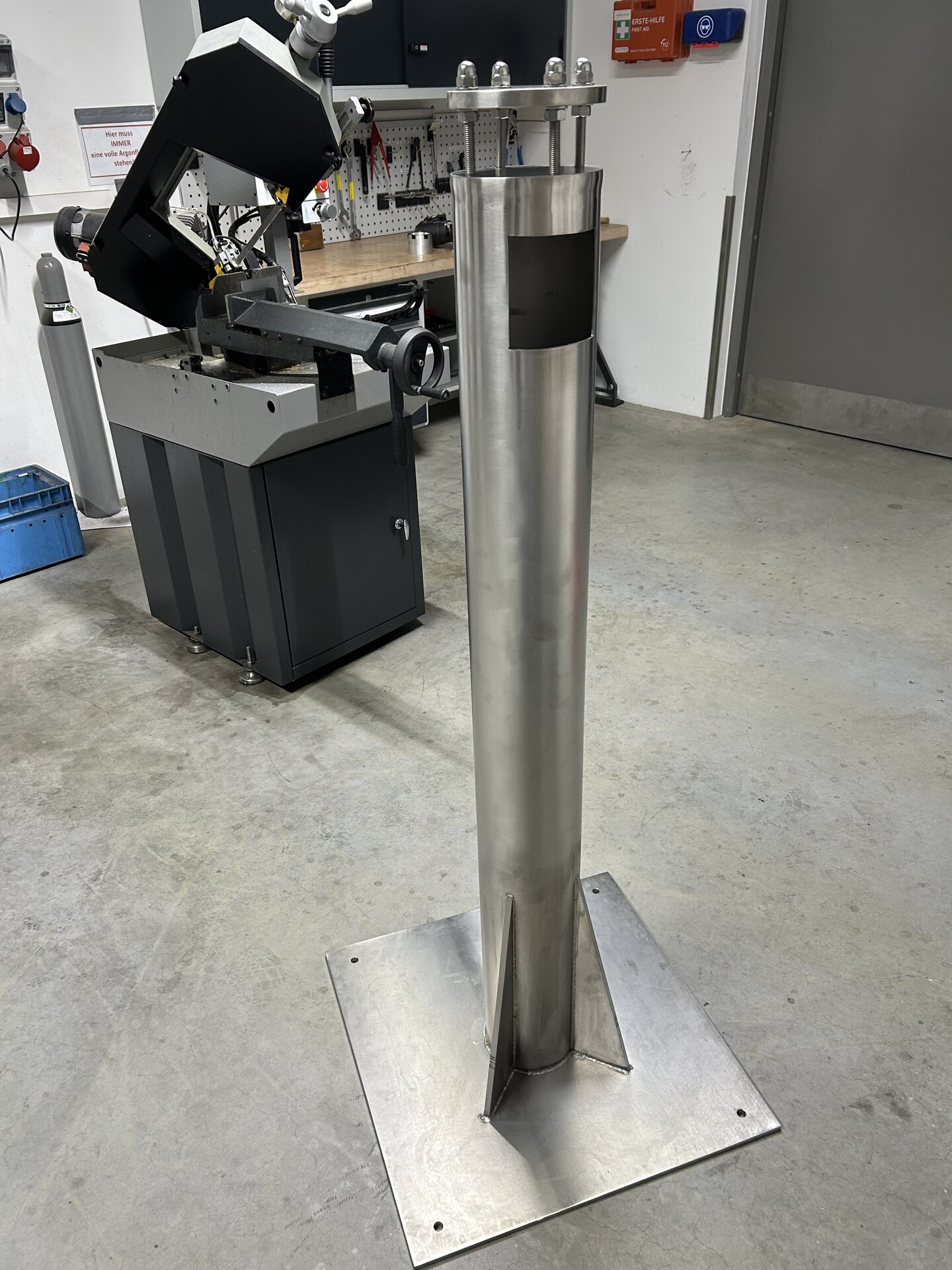

Die Dachabdichtung würde mit Klebeanker die ein Fachmann mit der entprechenden Ausbildung (Hiltilehrgang für WHG Beschichtete Böden) montiert, gewährleistet sein.
Die Fundamentlösung geht auch, allerdings nur mit Bewehrung, und trotzdem mit Klebeankern arbeiten.
Allerdings halte ich die Säule mit der Gewichtsangabe für ziemlich oversized.
Ihr werdet wohl eher visuell arbeiten, da könnte man sogar auf den Sand verzichten.

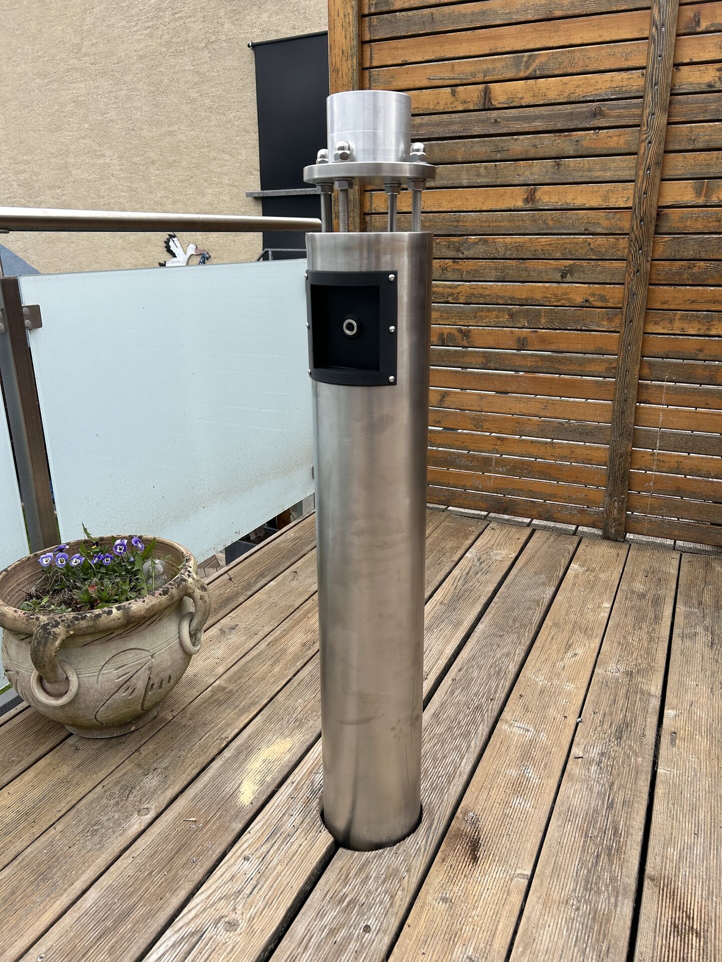

Ich habe diese Woche eine V2A Säule bei mir aufgestellt, die wiegt komplett etwa 80Kg.
Allerdings ist die aus baulichen Gründen 1600mm. hoch mit einem Rohrdurchmesser von 160mm.
Die Basisplatte hat 60x60x10mm.
Eure Säule ist sicher nicht so hoch, da frage ich mich wo da 50Kg. Stahl herkommen sollen.
Ausserdem, es bringt NICHTS wenn man eine Säule auf einem Betonboden verankert ohne Verbindung zur Gebäudebodenplatte, Vibrationen, wenn ein paar Personen rumlaufen, werden trotzdem entstehen.
Ich würde den Arbeitsaufwand begrenzen und einfach so etwas wie die Skywatcher Säule auf dem Boden stellen und gut ist.
Anbei noch ein paar Bilder:

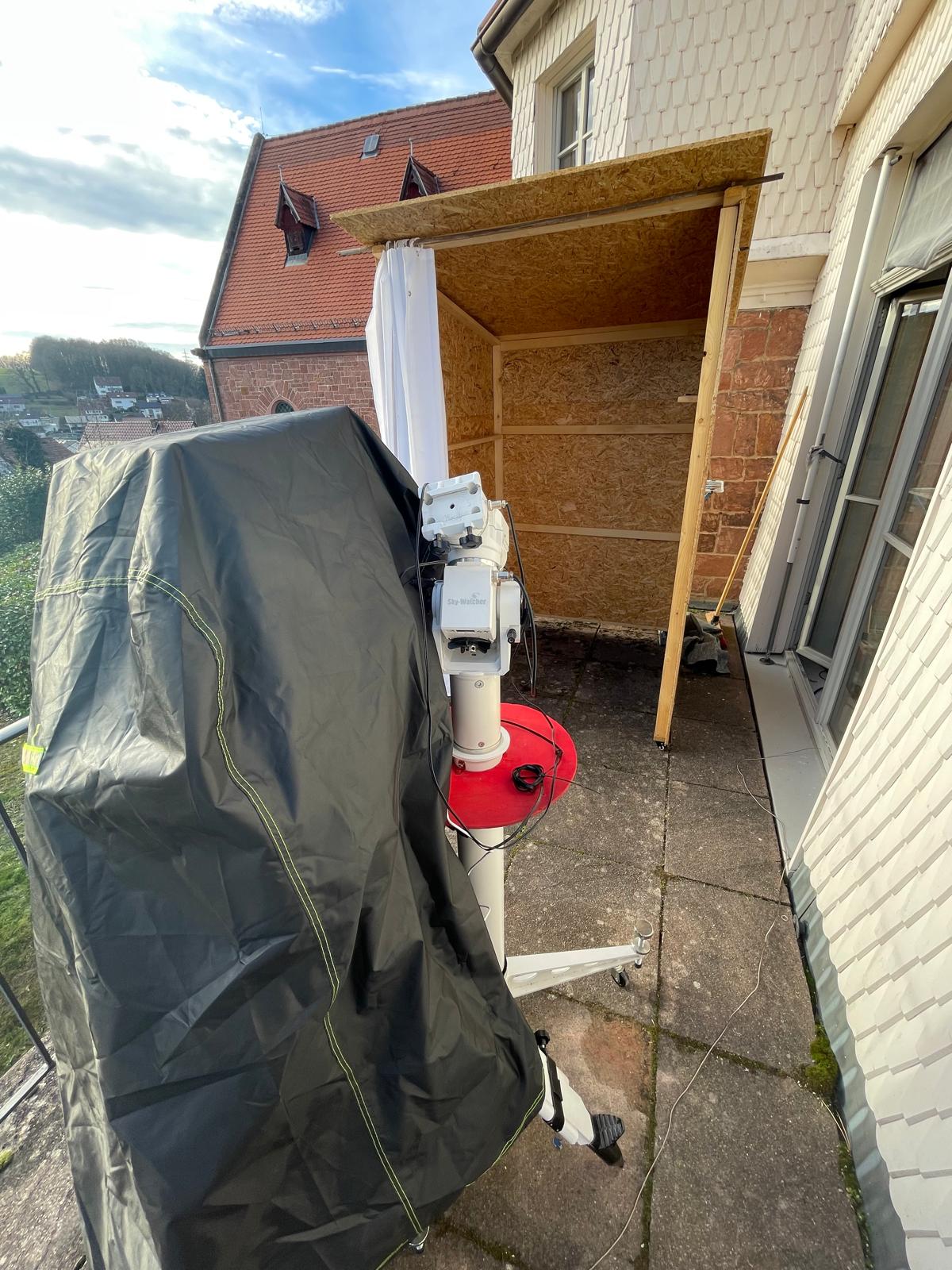

Hallo an Alle,
vielen Dank für Euren vielen Antworten. Da wir ja Zeit sparen wollen, sollen die Säulen mit Montierungen immer "bereit" sein, ohne viel hin- und herzuschleppen und auch nicht mehr viel mit Einnorden zu tun zu haben. Daher fallen alle Stativ-Lösungen raus. Es MUSS festmontiert sein. Drumherum wird es ein festes Häuschen geben, das den Zugang zur Montierung versperrt und das dann bei Bedarf weggerollt wird (es gibt da sehr teurer Lösungen fertig zu kaufen, wir bauen die uns mit Hilfe von Eltern aus einschlägigen Berufen deutlich günstiger dann selbst.
Inzwischen habe ich aber noch andere "Vorgaben" bekommen, wie es genau gelöst werden soll.
Ich berichte weiter :-).
Tom

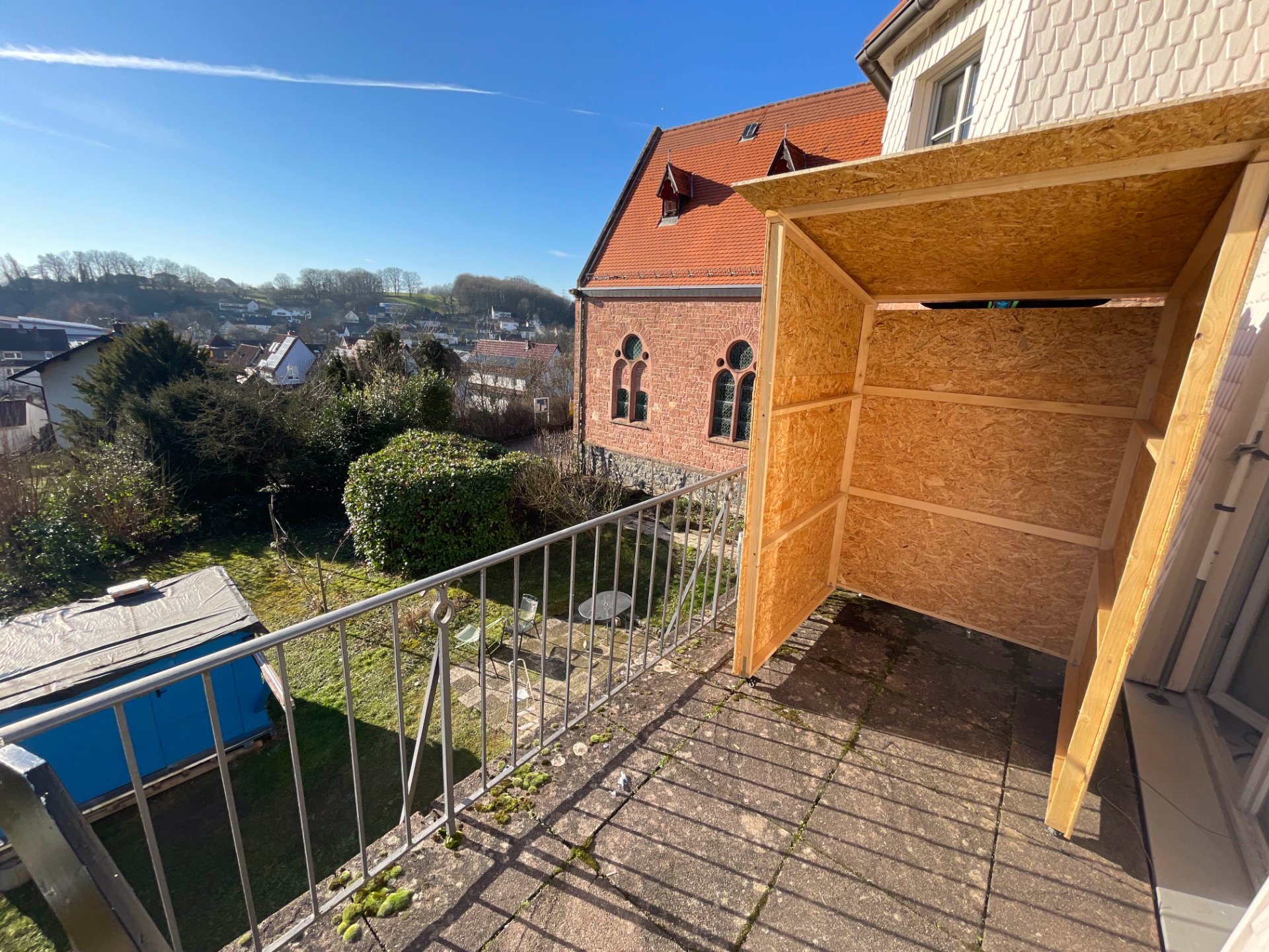

Simples System einfache Lattenkonstruktion und OSB Platten drangeklatscht unten rollen wiegt so 50kg vorne nen Duschvorhang mit Schraubkarabinern 1,25x1,25x2m kosten so 100€ war das hab die Straße runter einen Baustoffhandel, daduzrch war das ne Spontan Idee.
Geht besser war vor allem ne schnelle Lösung für Balkon zusätzlich kommt ne Grillabdeckung über das System. Links unten gut isolierte klassische Rolldachhütte, da sieht es natürlich anders aus.
clear skies
Felix
