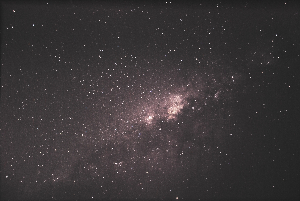

ich mache zur Zeit meine ersten Astrofotos (auf Réunion) und habe jetzt erste Ergebnisse. Es heißt immer, man solle im Raw-Format fotografieren. Dennoch habe ich mein erstes Bild im JPEG geschossen und etwas ganz nettes hinbekommen. Letzte Nacht habe ich im Raw fotografiert und bin gar nicht zufrieden.
Ich fotografiere mit einer Nikon D60, stacke mit dem Deep Sky Stacker und bearbeite mit Fitswork.
Nun weiß ich gar nicht, wie mit den Raw (NEF) Dateien zu verfahren ist. Es gibt anscheinend verschiedene Interpolationen, die aber alle das gleiche miese Ergebnis liefern.
Im Anhang ist jeweils das gesamte Bild und ein Ausschnitt, erst von den JPEGs, dann von den RAWs. Ich muss dazu sagen, die "Raw-Nacht" war schlechter und deshalb auch mit deutlich weniger Bildern. Die Farb-Artefakte erklärt das aber nicht...

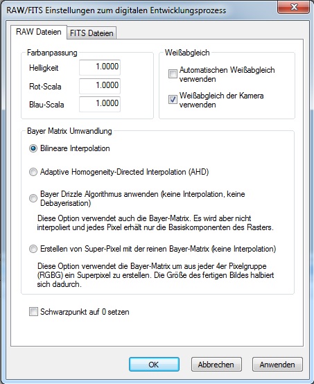

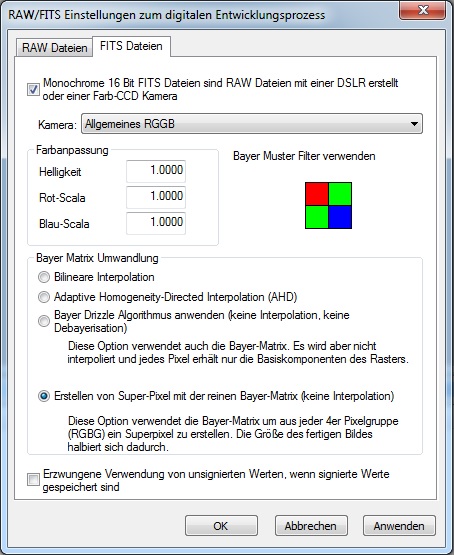

In DSS gibt es zwei Fenster, die ich kaum verstehe und die wahrscheinlich wichtig sind (Bilder 1 und 2). Stimmen die Einstellungen so? Kann ich DSS überhaupt einfach die RAW (NEF) Dateien geben oder muss ich sie erst in FITS umwandeln? Oder ist das gar das gleiche?

- wenn Du in DSS Raw-Dateien stackst nimmt er Raws, keine Fits. Dann muss auch nix umgewandelt werden. Der FITS-Dialog ist dann irrelevant.
- wenn Du Farben wie beim jpg haben willst musst Du den Weissabgleich der Kamera wählen
beim Debayern erst mal das einfachste anwählen: Bilinear oder eins drunter

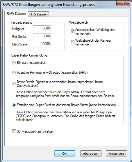

hallo clemens,
für mich sieht das einfach nach einem übersättigtem bild aus.
in dem ersten bild ist doch das ergebnis recht neutral.
was ich gar nicht machen würde, der superpixelmode - probiere mal ahd.
schwarz, oder auch reines grau wirst du bei einer dslr nie finden. du hast immer(!!) ein mehr oder weniger sichtbares farbrauschen. schliesslich hast du nur r,g und b-pixel, aus denen der rawkonverter das endergebnis errechnet - inkl. des omnipresenten rauschens. der dss nutzt hierfür dcraw.

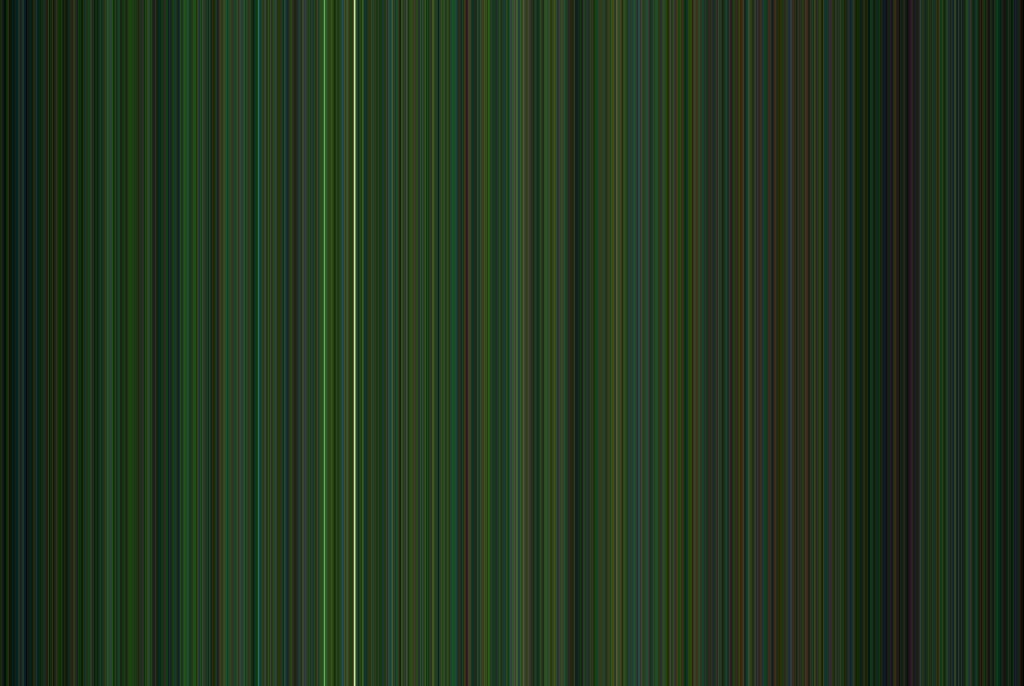

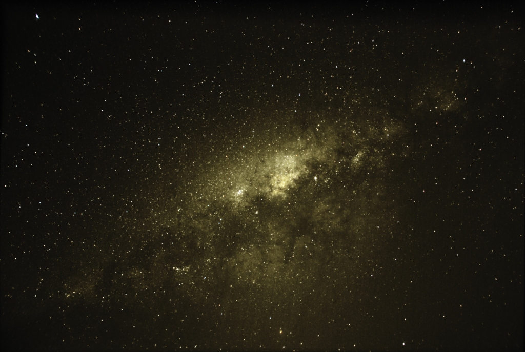

danke für die Mithilfe, allerdings glaube ich nicht, dass es an der Bildbearbeitung hängt. Im Anhang sind die Ergebnisse von gestern Nacht, das erste mit jpegs und das zweite mit raws, dazu deren Einstellungen... und dafür vergeude ich meinen Akku :smiley56:
Heute Nacht werde ich nur noch jpegs machen...
Außer jemand kennt doch solche Probleme und deren Lösung?

Servus,
Stimmt - eher an der Kamera selber ;)
Was Du zeigts kann ja gar net sein: in Deinem Raw ist ja überhaupt keine Information mehr. Wie sieht denn ein einzelnes Raw-Bild aus, dass aus der Kamera kommt?
