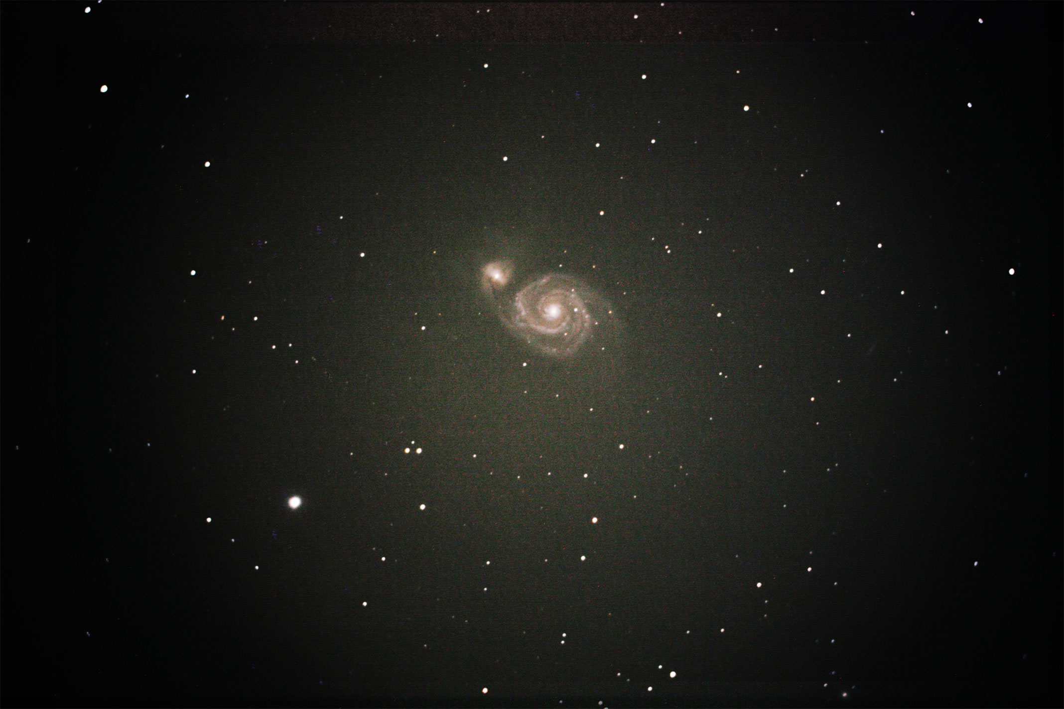

der f/6,3 Reducer wirkt auch gegen die offaxis Koma des SCT, er vignettiert aber stark, wenn man moderne grosse Chips werwendet. Visuell ziemlich unbrauchbar, weil er das GF des Okulars verengt.
Hier ein Foto mit C6 und f/6,3 Reducer aus meiner Anfangszeit, entsprechend schlecht bearbeitet sodass die Vignette voll rauskommt:
http://www.vibes.co.at/images/M51-120042009-C6red63-small.jpg
lg Tommy

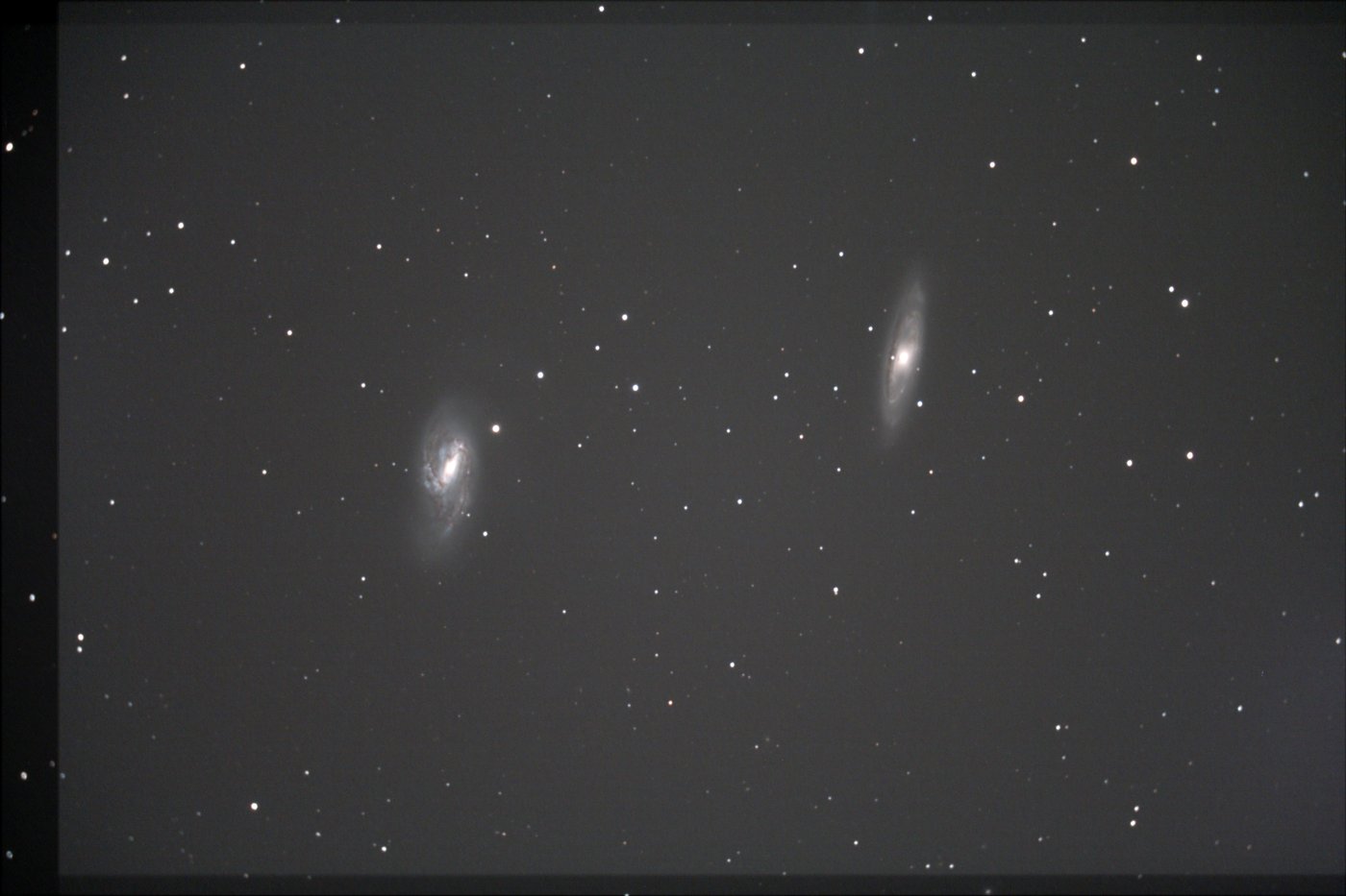

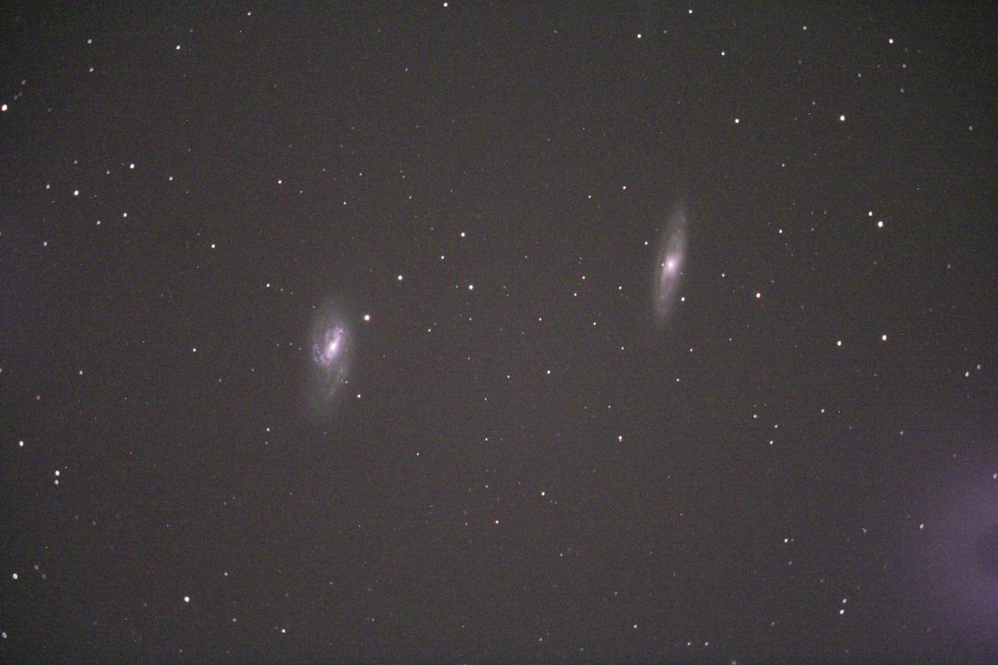

also ich habe den Celestron Reducer an einem C8 und habe diesen auch Visuell schon benutzt und fand die Qualität eigentlich recht gut.
Zufällig habe ich am Montag Dienstag mal getestet was mit dem C8 und Reducer Fotografisch funktioniert. Und da ein Bild mehr sagt als tausend Worte im Anhang mal zwei Bilder.
Eines wie es nach dem Stacken aus DSS raus kommt.
15x10min und 5x5min plus Darks und Bias aber keine Flats.
Und ein unbearbeitetes Einzelframe.
Schöne Aufnahme. Dennoch ist die Vignettierung sichtbar.
Vielleicht gibt es andere Reducer, die nicht unter dem Effekt leiden. Sonst lasse ich liebe die Finger davon.
