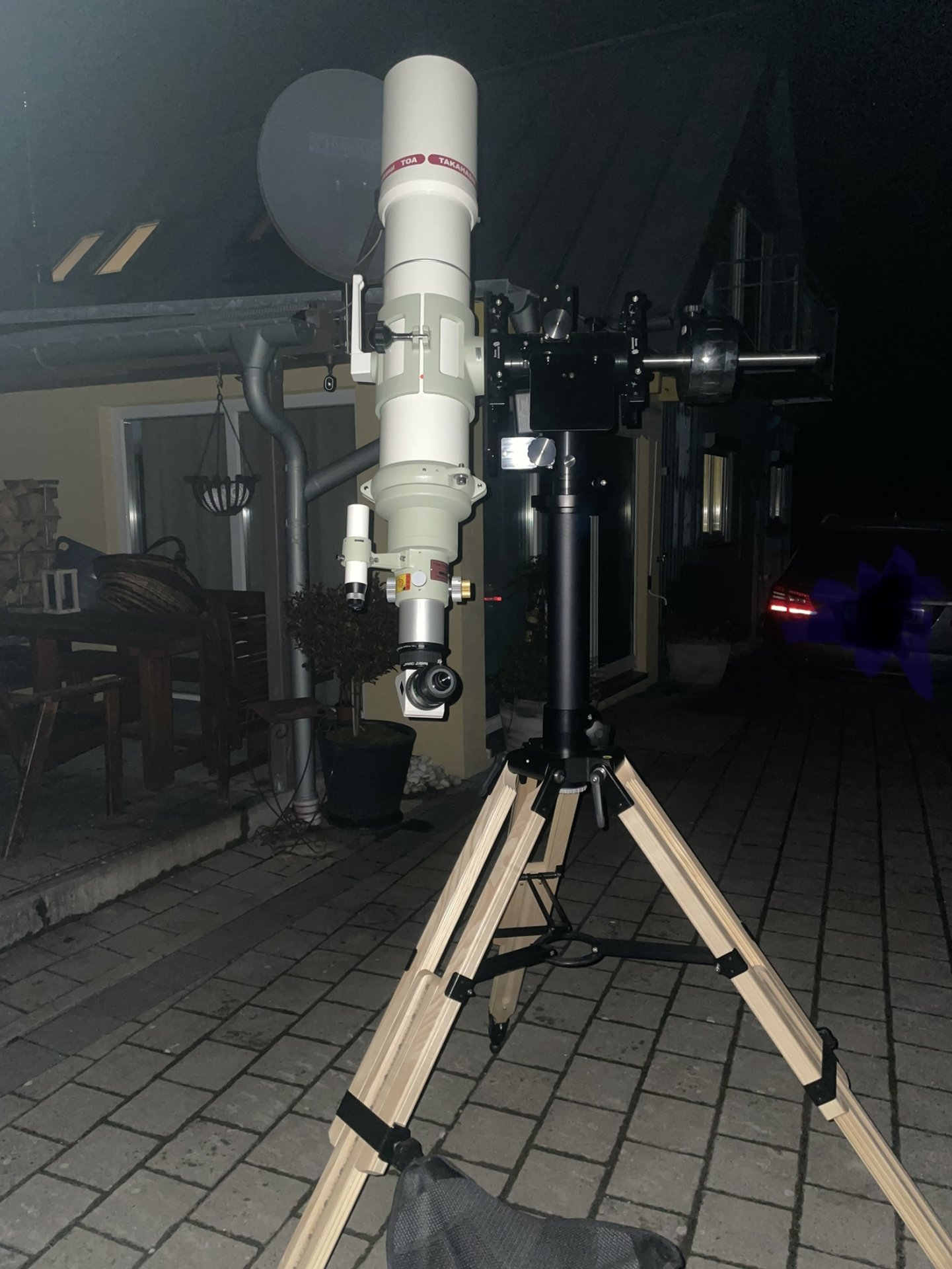

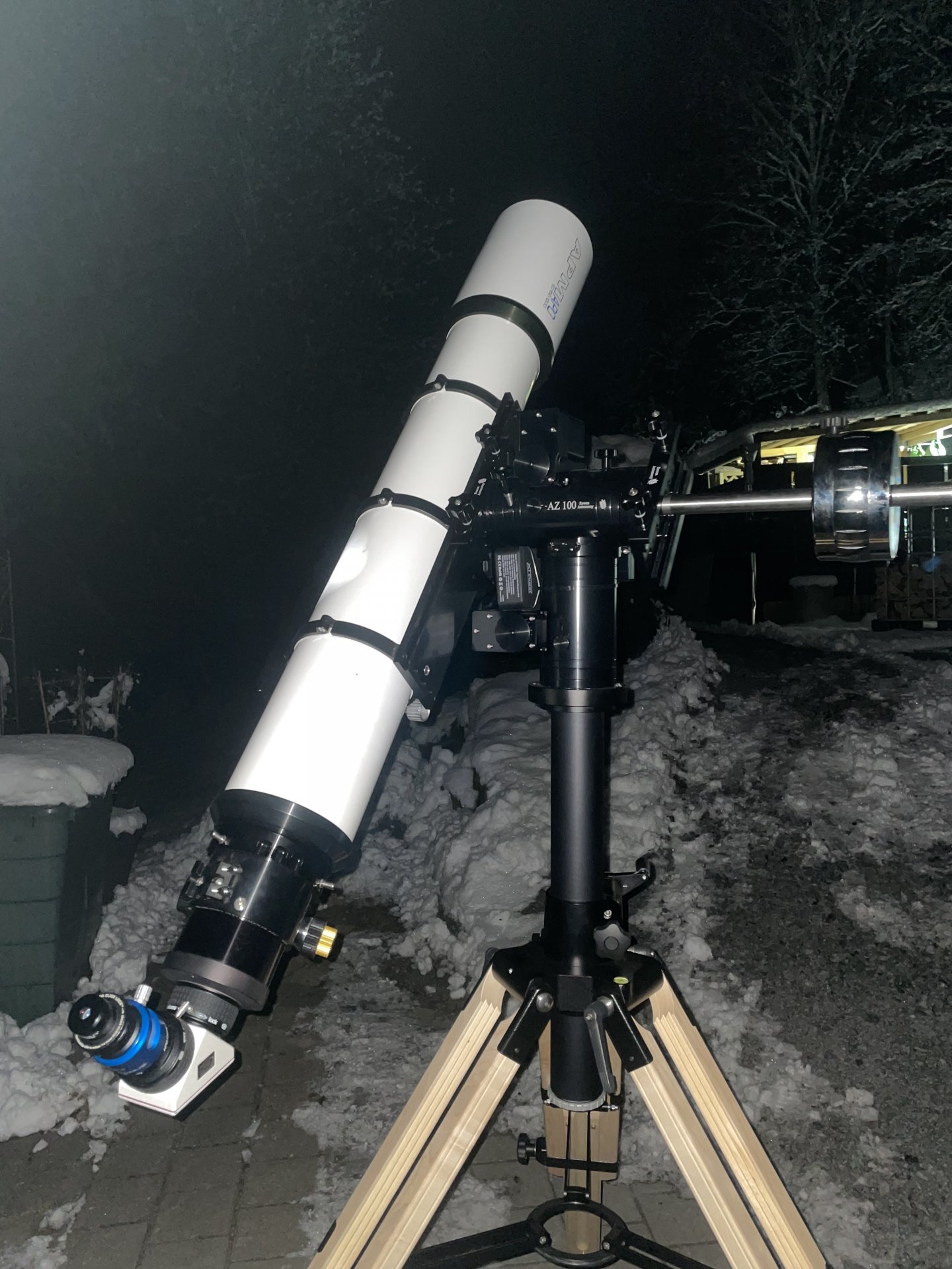

Als Alternative würde ich einen TOA130 vorschlagen. Evtl. einen gebrauchten FS128 der als Doublet schneller auskühlen wird. Das passt locker mit der Rowan, auch der 152f8 geht ist aber wegen dem Hebel die Grenze für die Rowan.
Grüße Alex

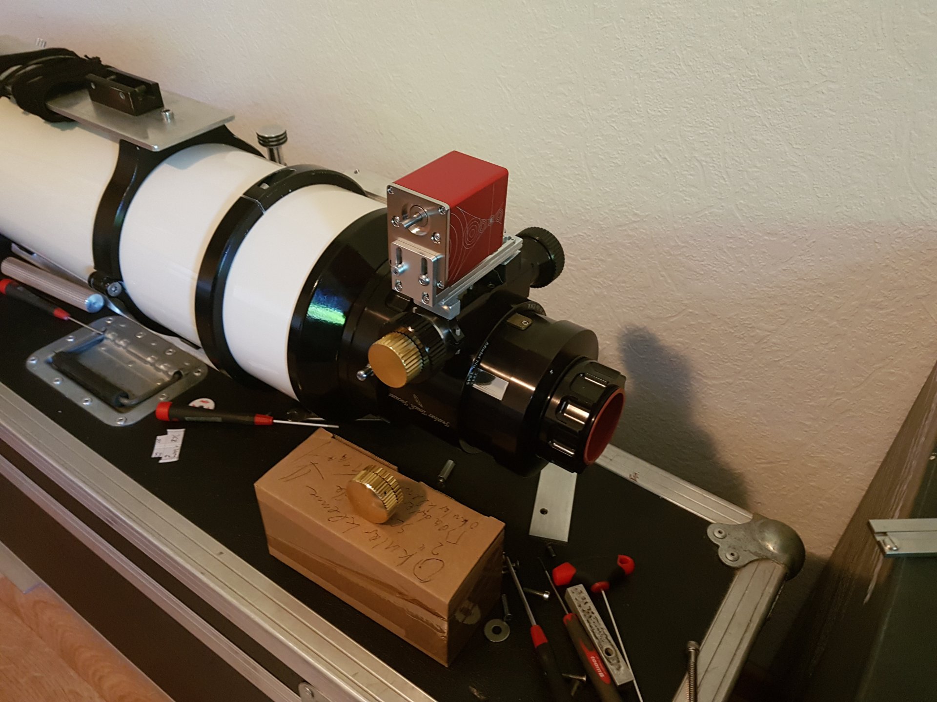

PS: Zur Zeit bin ich dabei, den ZWO EAF an den LZOS 152F8 über Zahnriemen anzubringen.
Es wird ein HDT-3M 9mm breit mit 36 oder 40 Zähne sein.
Der Feintriebknopf hat 36 Zähne HDT-3M 6mm breit. Steeldrive II Motoradapterset für FeatherTouch 3.5" OAZ .
Viele Grüße Reinhard

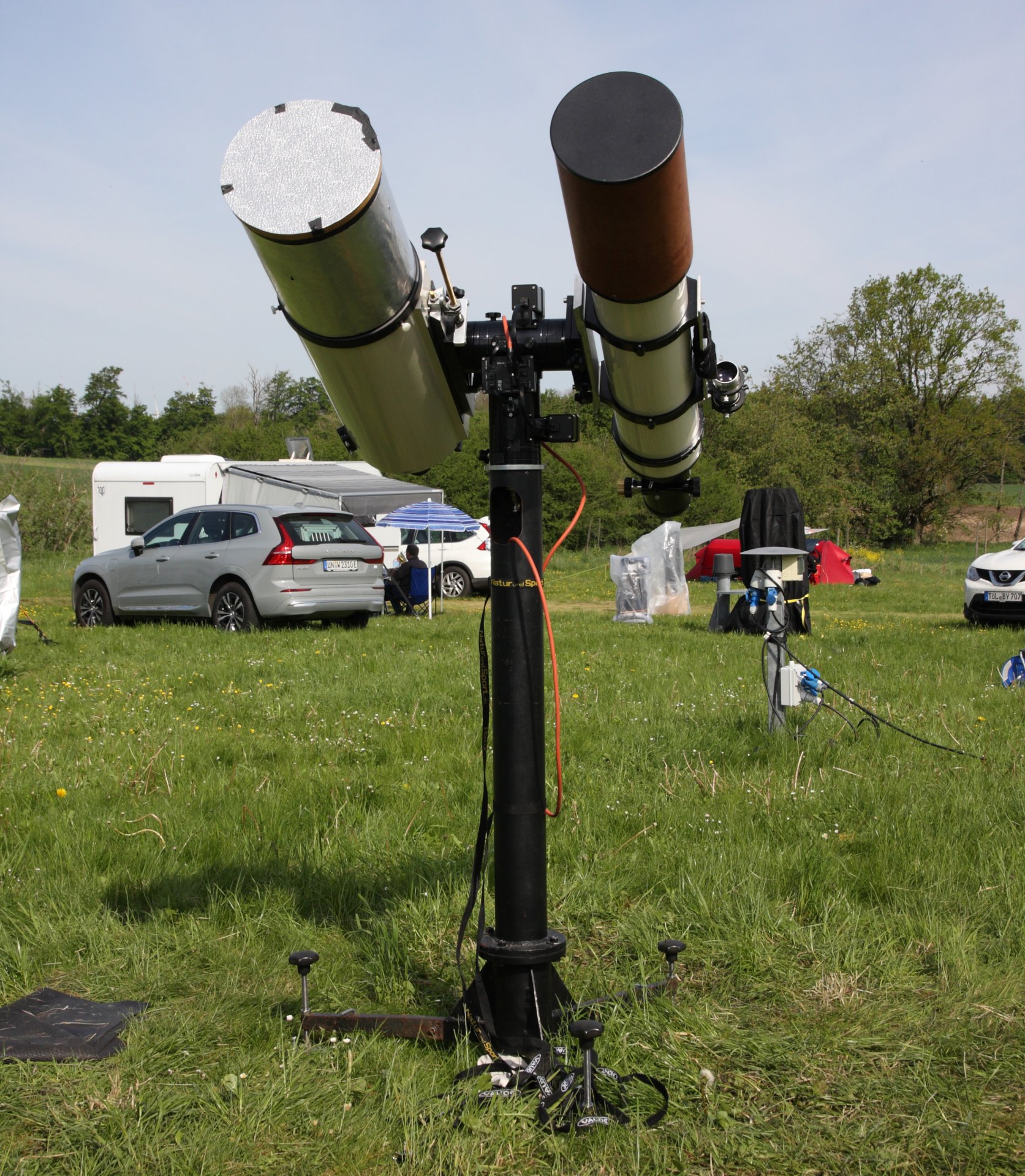

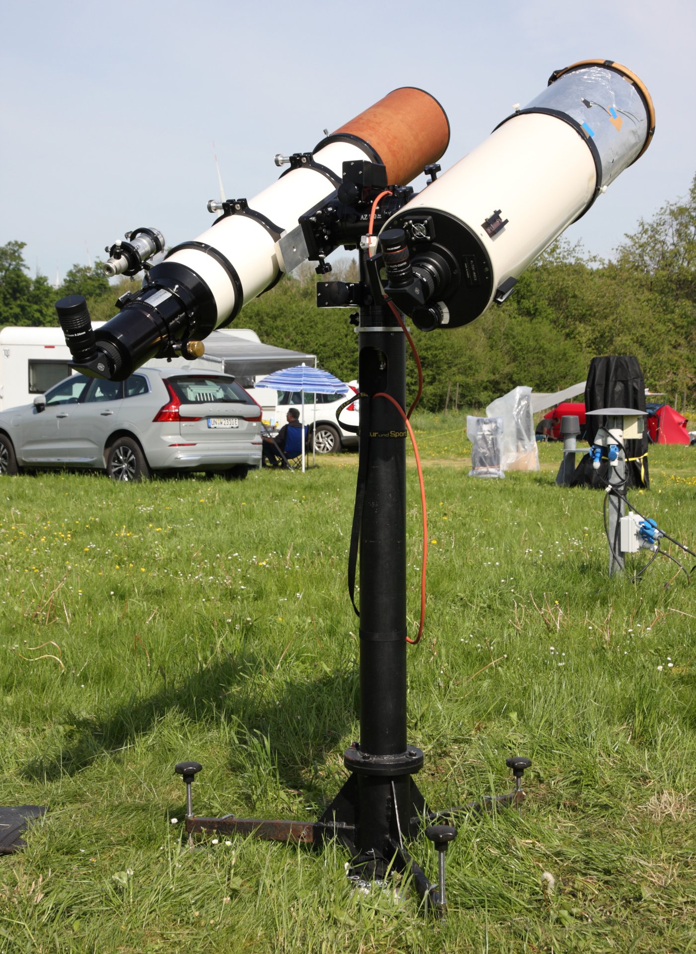

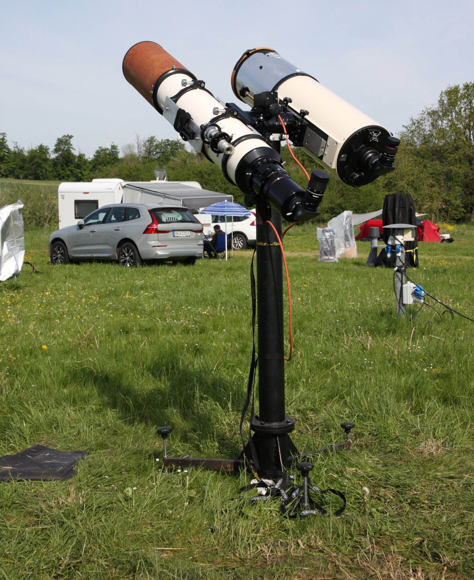

Wie gesagt
