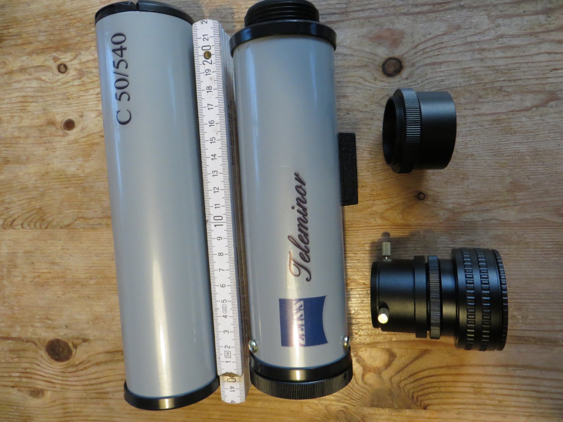

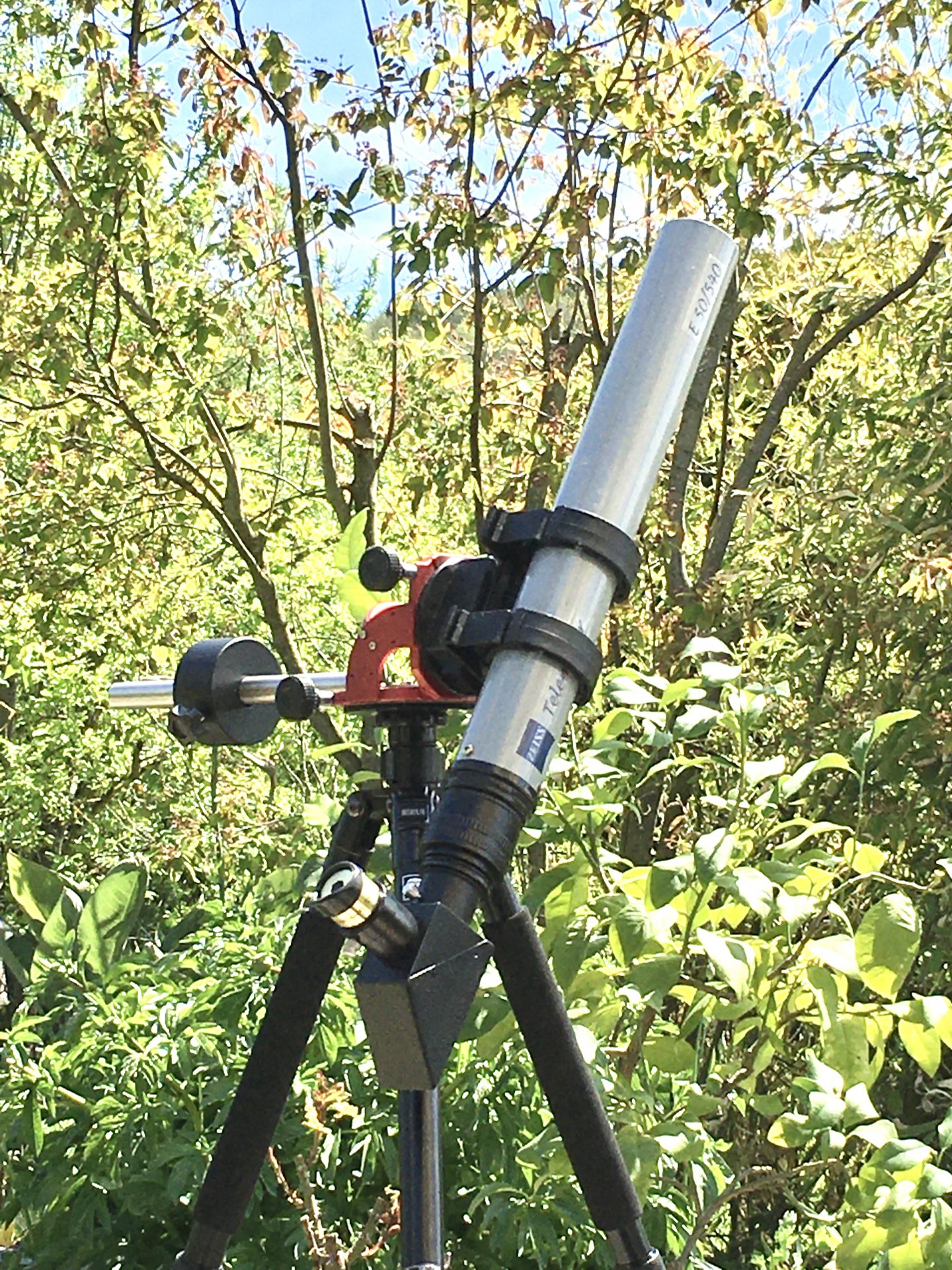

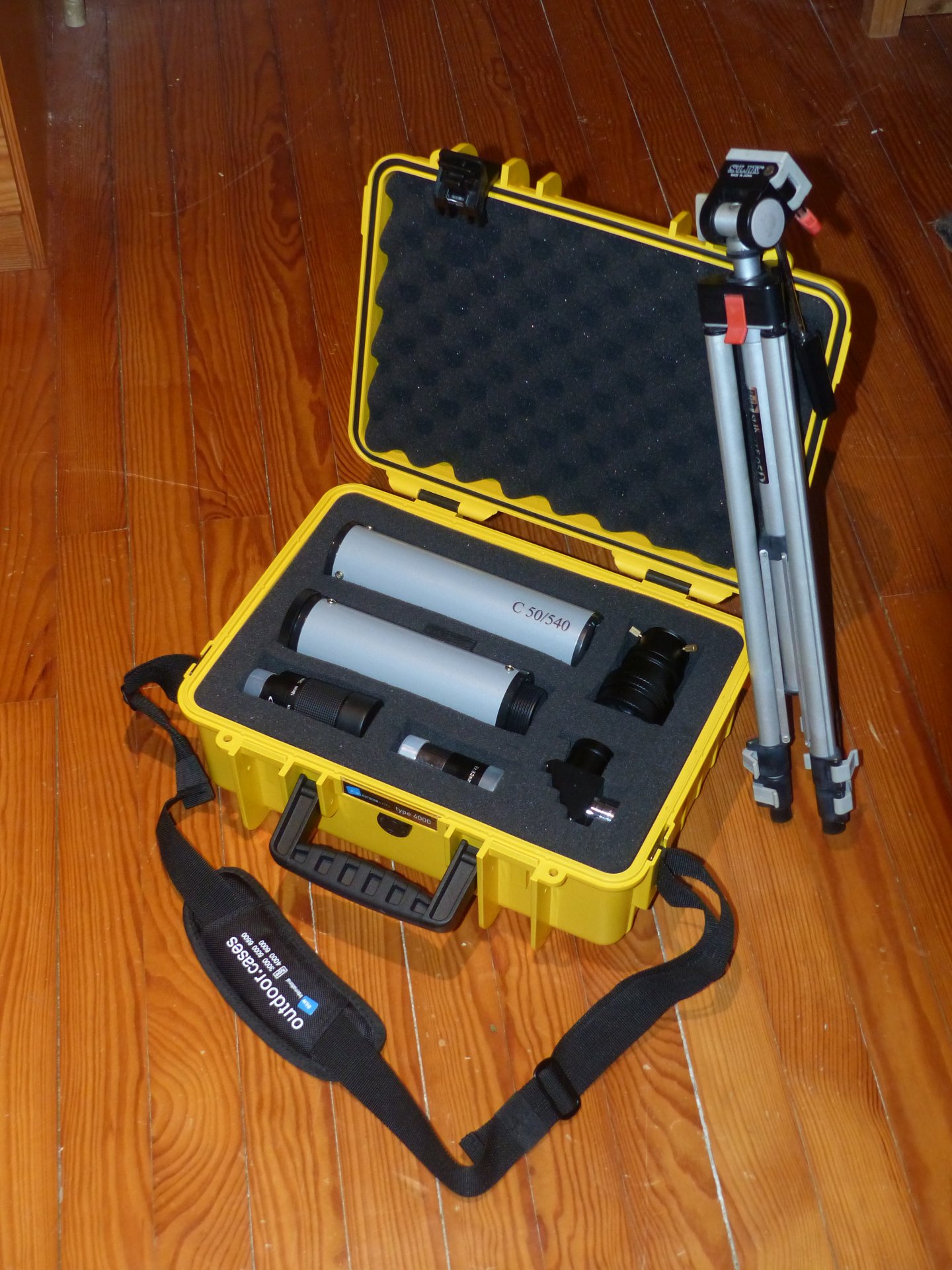

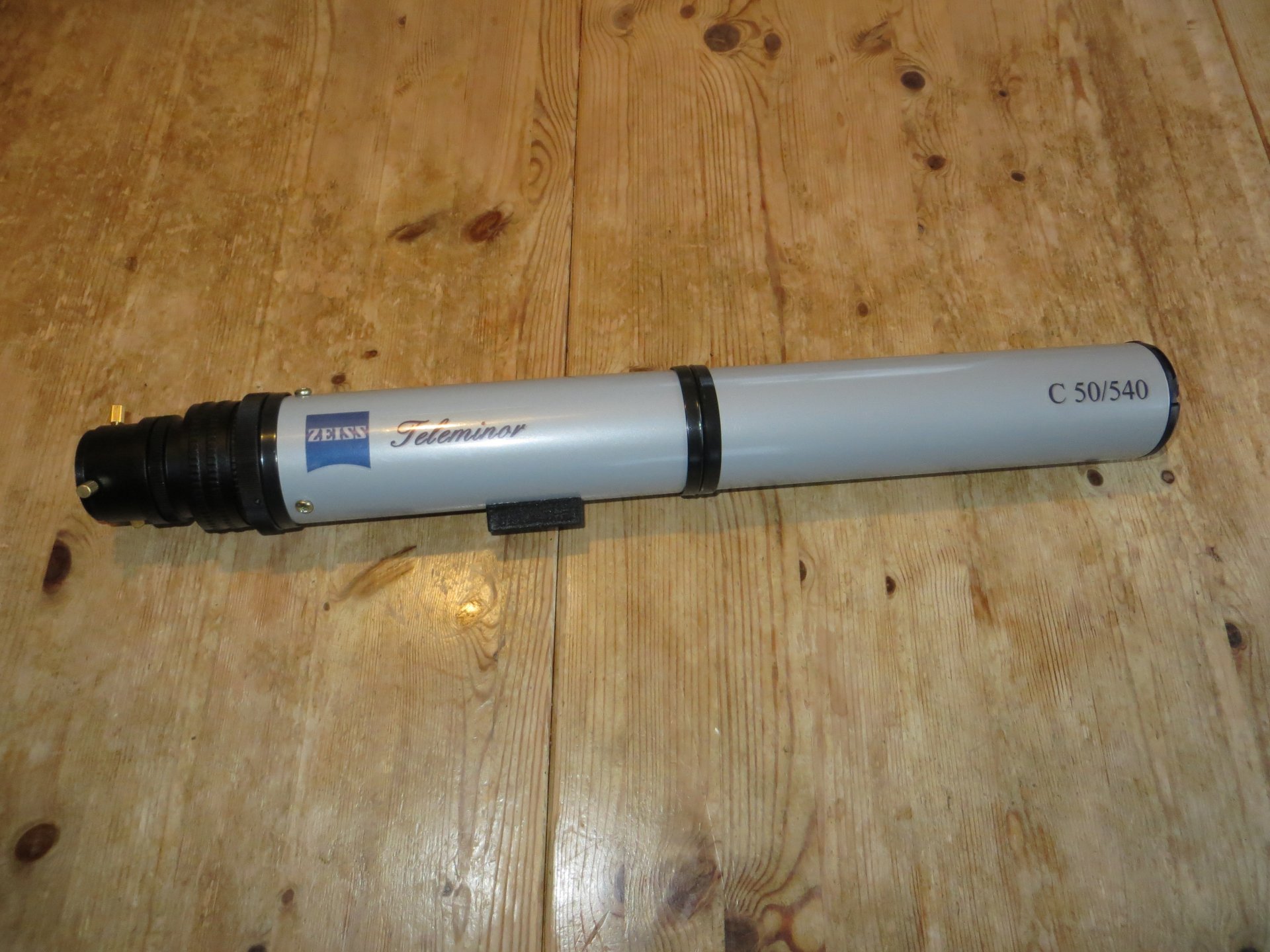

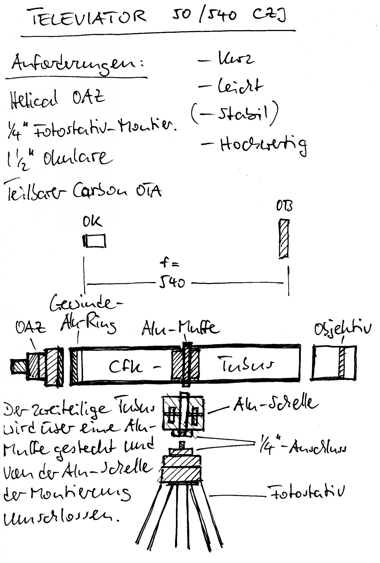

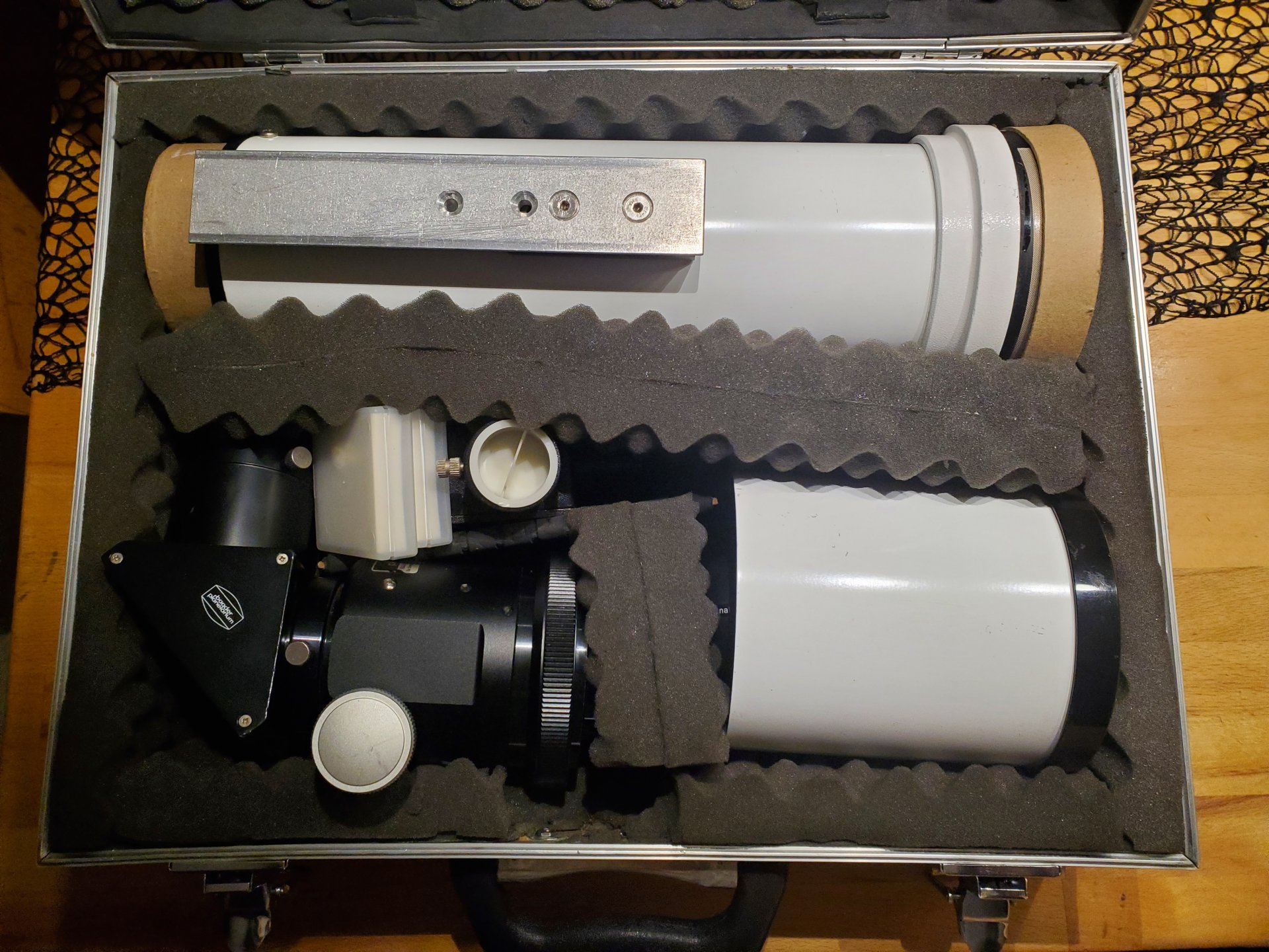

was irgendjemand von Euch etwas von einem zeitgenössischen (also ungefähr 1950 bis heute) Reise-Refraktor mit teilbarem Tubus?
Beim Suchen nach einer halbwegs praktikablen Fernrohr-Lösung für das Handgepäck im Flugzeug (und den schmalen Geldbeutel - ich bin Teleskopiker) kam ich irgendwann auf die Idee, einen kleinen Refraktor in der Mitte zu teilen.
Macht das Sinn?
Hat irgendjemand mit so etwas Erfahrung? Gab es so etwas schon einmal zu kaufen? Hat die Konstruktion irgendwelche physikalisch-technische Haken? Wie hoch fliegt eine Schwalbe?
Fragen über Fragen ...
Planlose Grüße schickt der
Ursus
Macht das Sinn?
Ursus
![IMG_3434[1].JPG IMG_3434[1].JPG](https://forum.astronomie.de/data/attachments/240/240694-1101655ce9cae26d5e7084f3b9c1bc51.jpg?hash=EQFlXOnK4m)

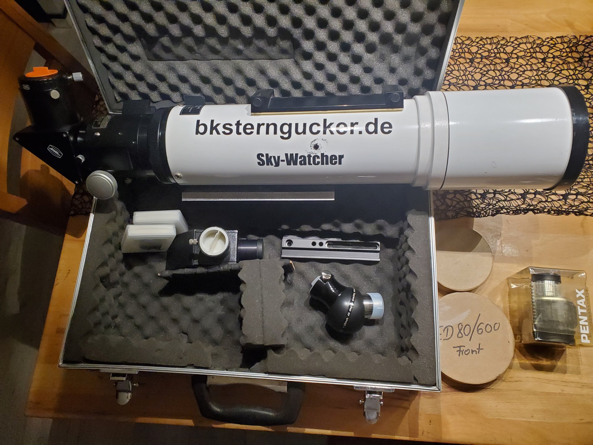

![IMG_3437[1].JPG IMG_3437[1].JPG](https://forum.astronomie.de/data/attachments/240/240695-1cf06a5c51d2c523fd8a9c8e48f6d02d.jpg?hash=HPBqXFHSxS)
