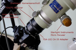

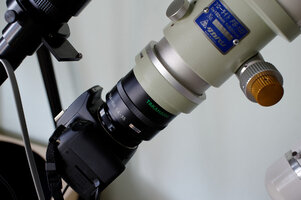

Dein TSA-120 hat ja einen 2,7"-Auszug wie mein FS-102 auch, und sicher auch eine 2"-Okularaufnahme. Die günstigste Kameraadaption ist, sich
- einen 2"-Steck->T2-Adapter und
- einen Nikon T2-Adapter
zu besorgen. Schon kannst Du Deine Nikon an's Teleskop anschließen.
Die teurere, aber absolut verkippsichere Kameraadaption ist
- ein TSA-102 CA-35 Adapter plus
- ein Nikon Wide-T-Adapter
Hier wird alles verschraubt und nicht gesteckt und ist dadurch kippsicher (der TSA-102 CA-35 Adapter wird direkt mit dem Okularauszug verschraubt und ersetzt die Okularaufnahme). Allerdings wird es mit dem Drehen der Kamera schwierig. Deshalb empfehle ich Dir zur Fotografie zusätzlich dringend den drehbaren Kameraanschluß von Takahashi.
Zum genaueren Fokussieren gibt's für einige Takahashi-Refraktoren einen Micro-Focuser von Starlight Instruments.
Die Bilder meines FS-102 mit einer Nikon D200 aufgenommen sind bis ca. 70% zum Rand hin hinnehmbar ok, weiter hin zum Rand verzieht es die Sterne mehr und mehr: Stichwort Flattener/Reducer. Möchte man das gesamte Feld der Kamera nutzen, braucht es einen Flattener. Wie flach das Bild eines TSA-120 ohne Flattener/Reducer ist, vermag ich nicht zu sagen.
Anbei Bilder meines FS-102 im Foto-Setup mit Reducer mit einer Canon EOS 1000D (die D200 nutze ich nicht mehr astrofotografisch).
Wie kann ich verschiedene Größen mit der Kamera aufnehmen, wenn ich die Nikon nicht Huckepack mit verschiedenen Objektiven mit Festbrenntweiten betreiben möchte?
Ohne Reducer hast Du 900mm Brennweite bei f/7,5, mit dem 0,75 Takahashi Reducer 672mm Brennweite bei f/5,6. Der Reducer wird einfach vor den TSA-102 CA-35 Adapter geschraubt, der Abstand zum Sensor paßt automatisch.
